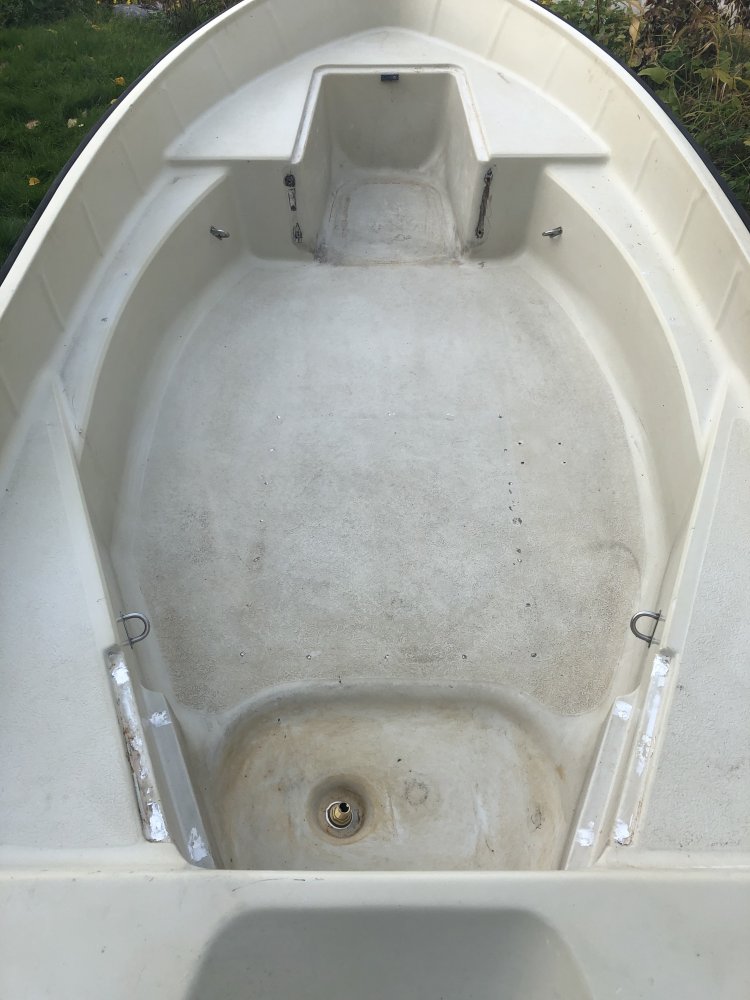

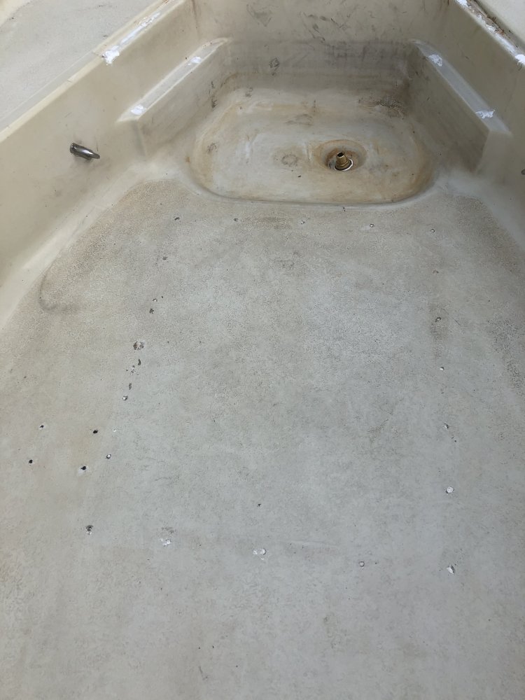

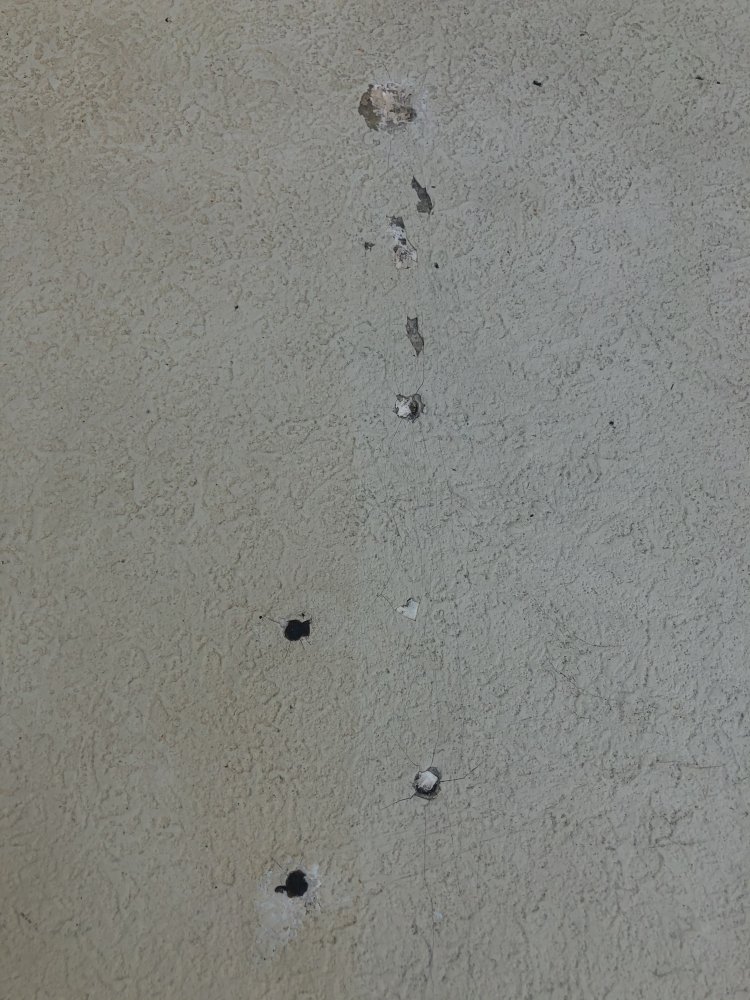

Beachbuggy Svart 4.Oktober.2020 Emnestarter Link til dette innlegget Svart 4.Oktober.2020 Det er 27 hull i dørken.... Sitér dette innlegget Link to post
Teresa Svart 4.Oktober.2020 Link til dette innlegget Svart 4.Oktober.2020 Flott med bilder! Bor opp hullene som er fylt med silikon, sparkle med Jotun sin tokomponente epoxysparkel, mal over med epoxygrunning og avslutt med topcoat. Bruk god tid til forarbeid, pussing og avfetting, så blir dette veldig bra. Sitér dette innlegget Link to post
Beachbuggy Svart 5.Oktober.2020 Emnestarter Link til dette innlegget Svart 5.Oktober.2020 Mottatt! Får vel starte med å rubbe og vokse innvendig. Alt er er demontert, lett å komme til. Får ta tetting etter at jeg har fått skuta innomhus og kan få det varmt nok. Sitér dette innlegget Link to post
