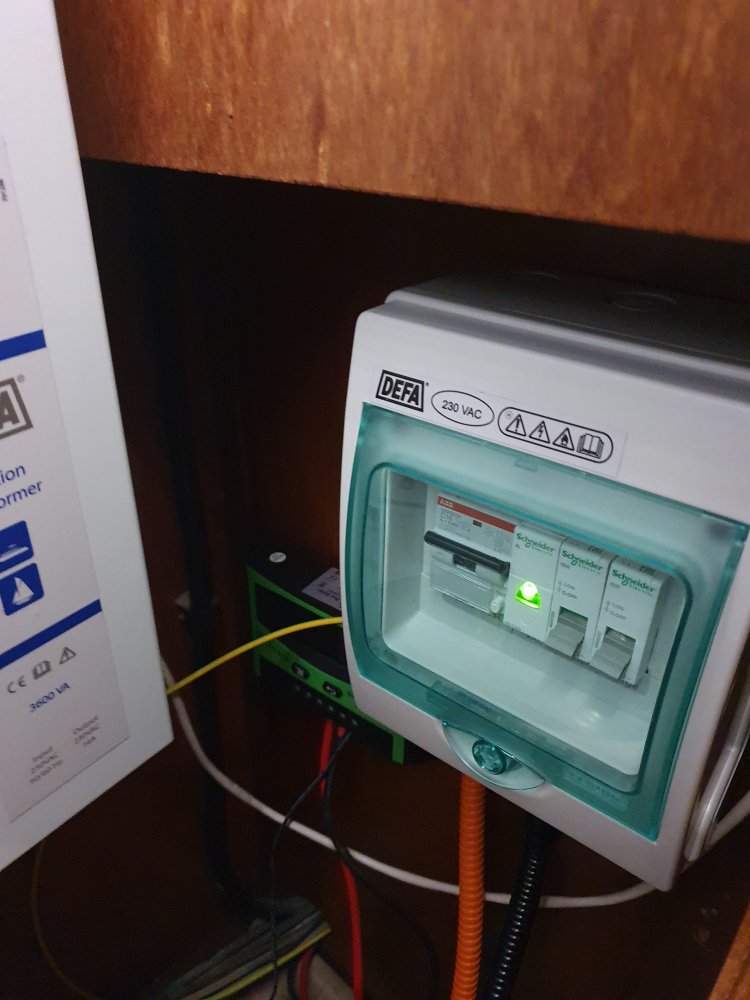

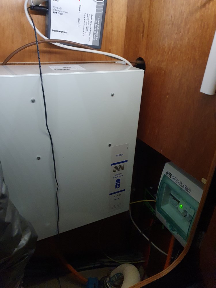

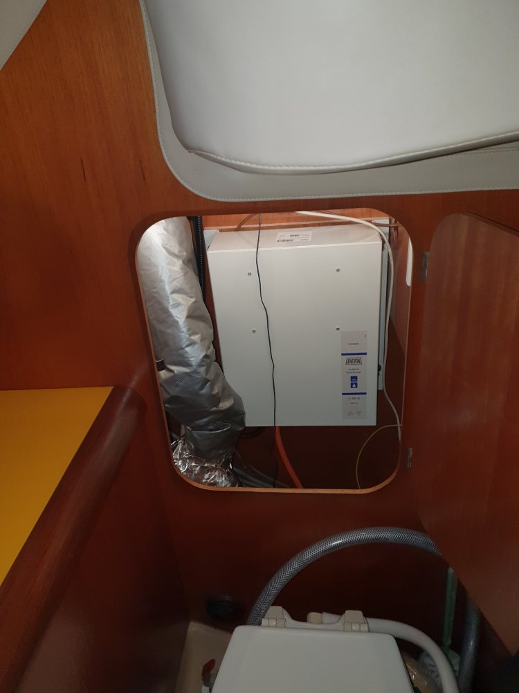

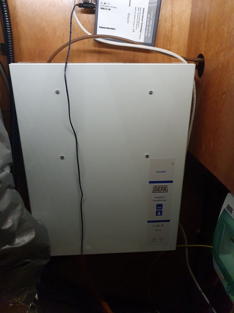

Da er trafo montert i båt og skuldrene senket for øyeblikket.

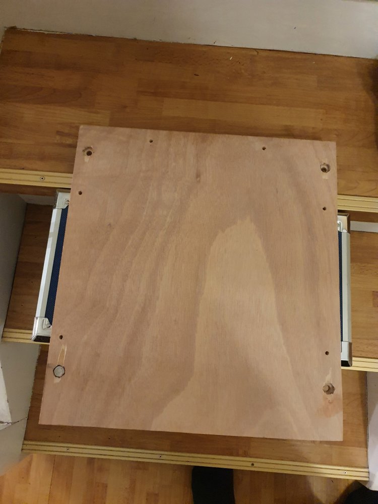

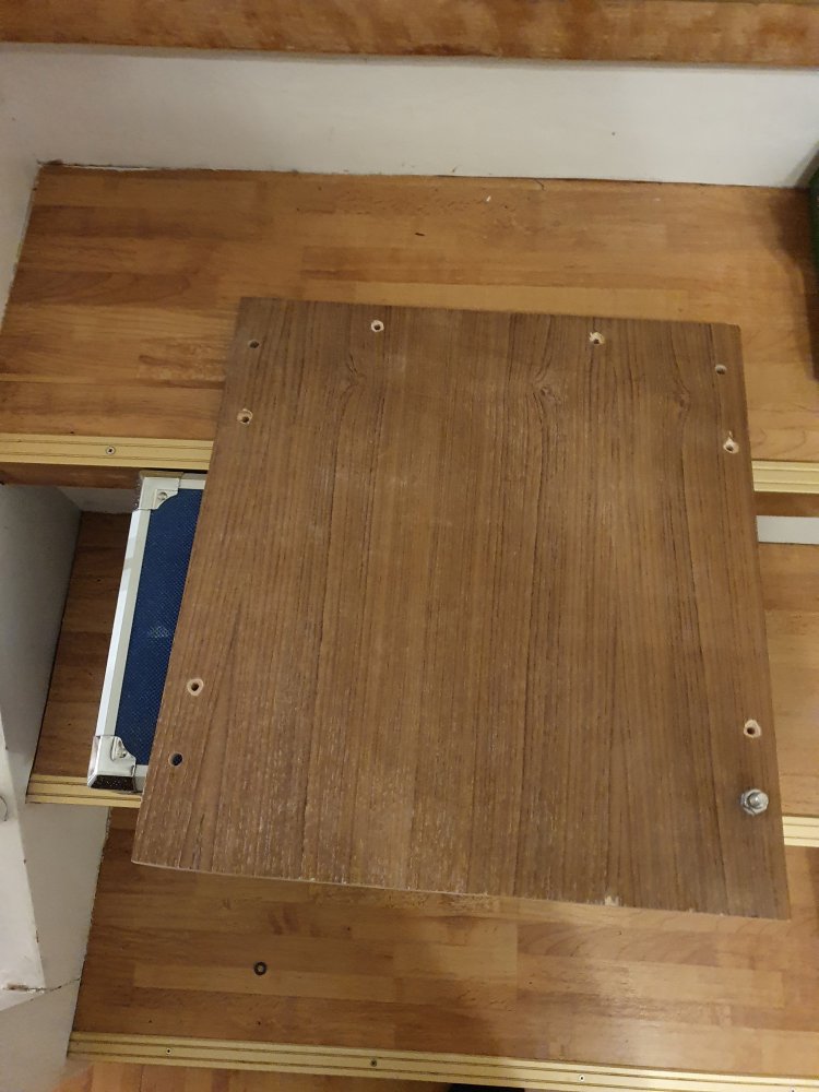

Ikke mulig å komme til på baksiden av skott da septiktank var montert på andre siden så valgte å skjære til en plate i 15mm marin teak finér montere bolter på baksiden(forsenket) for så å skru fast og lime fast denne med epoxy til det eksisterende skottet(se bilder)
Noe trangt men gikk akkurat(skal rydde i kabler etc etterhvert). Ikke helt fornøyd med plassering av Webastoslanger men det får bli et prosjekt når prosjekter med høyere prioritet er fullført.
Til slutt må jeg innrømme at opprinnelig plan med å komme billigere ut av det med Defa "plug and play" anlegg fungerte dårlig. Sluttpris på herligheten ble på ca. 25000,- og ser at jeg sannsynligvis kunne spart mye på å hyre inn en elektrikker.
