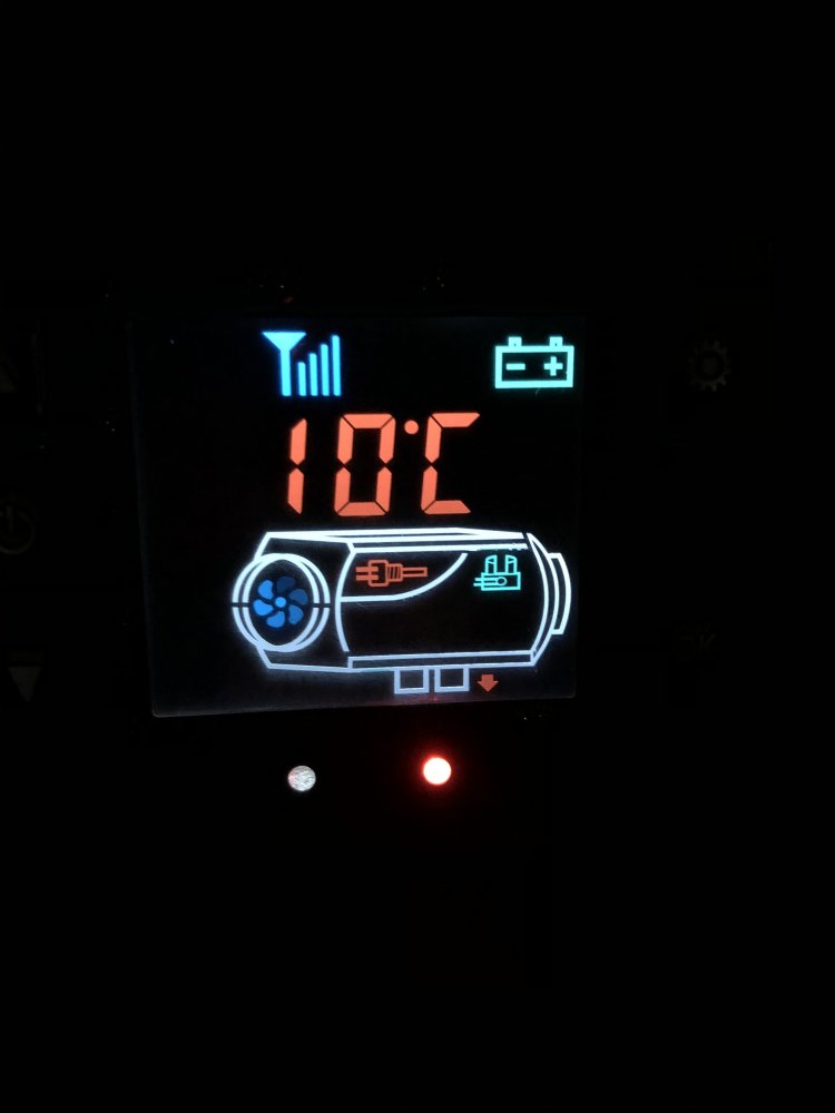

Kanalkapteinen Startet 24.Oktober.2020 Link til dette innlegget Startet 24.Oktober.2020 I båten vår er det montert en umerket dieselvarmer som jeg tipper kommer fra en fabrikk i Kina med tvilsomt HMS-fokus og dårlige pensjonsordninger, men den varmer som bare det. Øverst til venstre i betjeningspanelet er det et symbol som indikerer en eller annen form for trådløs dekning. Aner noen her hva det betyr? Er det trådløs forbindelse til brenneren (ser ut som det ligger kabel), eller er det noe mer spennende? Hvis noen skulle ha en link til bruksanvisning hadde det også vært fint! Sitér dette innlegget Tråden om Livet med Windy 8600MC Tråden om Livet med Draco Summerwind 24 Det er vel, det er vel med min sjel. Link to post
Festus56 Svart 25.Oktober.2020 Link til dette innlegget Svart 25.Oktober.2020 Det minner mistenkelig om et symbol for drivstoffet i varmeren. Når du kommer helt til venstre på symbolet er det på tide å fylle drivstoff. Ser ut som at det står en trakt der. Kvalifisert gjetting, men du kan jo ta av litt drivstoff så ser du om symbolet endrer antall streker. Sitér dette innlegget Link to post
Kjellg Svart 25.Oktober.2020 Link til dette innlegget Svart 25.Oktober.2020 Om det er det bildet du viser her, så er det vel cellular. Går kanskje an å stikke et SIM kort inn i denne? Sitér dette innlegget Link to post
Lindita Svart 25.Oktober.2020 Link til dette innlegget Svart 25.Oktober.2020 Indikator for trådløs fjernkontroll. Sitér dette innlegget Link to post
Cerberus Svart 25.Oktober.2020 Link til dette innlegget Svart 25.Oktober.2020 Panelet leveres med trådløs toveis fjernkontroll. Dog usikker på om symbolet noen gang endrer seg mht faktisk kontakt med fjernkontrollen. Sitér dette innlegget Link to post
jerognal Svart 25.Oktober.2020 Link til dette innlegget Svart 25.Oktober.2020 (redigert) Du har wifi-dekning...... Nei seriøst så ikke bry deg med det symbolet. Betyr nada nix nothing. Samme på min.... har fjernkontroll. Sikkert et symbol for det..... men eg bruker bare effekthjulet. Min var levert med LCD display som var umulig å lese. Kjøpte den gamle kontrollen med vri-bryter. Mye bedre. Ellers er eg knallfornøyd med brenneren. STartet på min 2. sesong. Null tull. Har den i vinterhagen. Redigert 25.Oktober.2020 av jerognal (see edit history) Sitér dette innlegget Link to post
Kanalkapteinen Svart 26.Oktober.2020 Emnestarter Link til dette innlegget Svart 26.Oktober.2020 Takk for svar! Har en liten fjernkontroll til den, men den har aldri hatt batteri i seg. Dieselmengde kan det ikke være, for den drikker rett fra hovedtanken på 450 liter Hvis noen skulle ha en link til noe bruksanvisning så hadde det vært stas, er en del funksjoner i det panelet som jeg ikke forstår... Sitér dette innlegget Tråden om Livet med Windy 8600MC Tråden om Livet med Draco Summerwind 24 Det er vel, det er vel med min sjel. Link to post
.Olsen Svart 26.Oktober.2020 Link til dette innlegget Svart 26.Oktober.2020 Du kan stille inn mye rart med det panelet, og det gir mye informasjon. Men hvis varmeren virker som den skal så er det ikke veldig nyttig. En stor ulempe med det panelet er at det mister lysstyrken relativt raskt og blir uleselig. --- Det jeg gjorde, ettersom alt virket som det skulle, var å bytte til ett helt enkelt "skruknott pluss-minus" og "av-på" panel. Får jeg problemer så kan jeg koble til det gamle panelet. Sitér dette innlegget Link to post

Turbåt Svart 26.Oktober.2020 Link til dette innlegget Svart 26.Oktober.2020 50 minutes ago, Kanalkapteinen said: Hvis noen skulle ha en link til noe bruksanvisning så hadde det vært stas, er en del funksjoner i det panelet som jeg ikke forstår... Et lite søke på nettet gir svar: 2kw: https://www.drev.se/Upload/DocumentManager/Diverse/Air heaters 2KW.pdf 5kw: http://www.beliefparkingheater.com/downloads/AIR5KW.pdf Sitér dette innlegget Båthistorie: Nidelv 26 VP TMD31A (2005-2014), Scand Baltic 29 Yanmar 6LPA-STP (2014-) Link to post
Kanalkapteinen Svart 26.Oktober.2020 Emnestarter Link til dette innlegget Svart 26.Oktober.2020 Takk for det @Turbåt. Har sett gjennom disse, men de sier ingenting om betjening av lcd-displayet. Fant imidlertid bøttevis av youtube-videoer om temaet :) For eksempel denne: Sitér dette innlegget Tråden om Livet med Windy 8600MC Tråden om Livet med Draco Summerwind 24 Det er vel, det er vel med min sjel. Link to post
