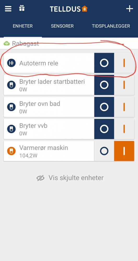

I helga har jeg montert en ekstra 4 kW dieselvarmer i båten, en Skilsø 35 Panorama. Fikk levert båten med en Eberspracher på 4 kW, men med bare den tar det noen timer å få skikkelig varme i båten vinterstid. Var lenge fast bestemt på enda en Eber. Men Eberspracher sine siste generasjon varmere kan kun fjernstartes ved å kjøpe en ekstra modul til ca 5k kroner og deretter årlig abonnement til deres server. Da jeg reiser offshore på arbeid og båten skal ligge på vann i vinter ønsker jeg en backup med fjernstart av dieselvarmeren i tilfelle strømbrudd og de elektriske frostvaktene ikke fungerer. Valget fallt da på Servitek.no som leverer Autoterm varmere. Denne kan fjernstartes bare ved å lukke et rele som jeg har kontroll på over Telldus Z-Net overvåkningen i båten. Enda bedre er at man trinnløst kan forhåndsdefinere hvilken effekt mellom 1 og 4 kW varmeren skal gå på når den fjernstartes. Det passer mitt behov midt i blinken. At prisen er ca halvparten av hva en Eber koster er også selvsagt et stort pluss. Innehaveren av Servitek er super å handle med og yter god service når man trenger det. Han kjenner produktene godt.

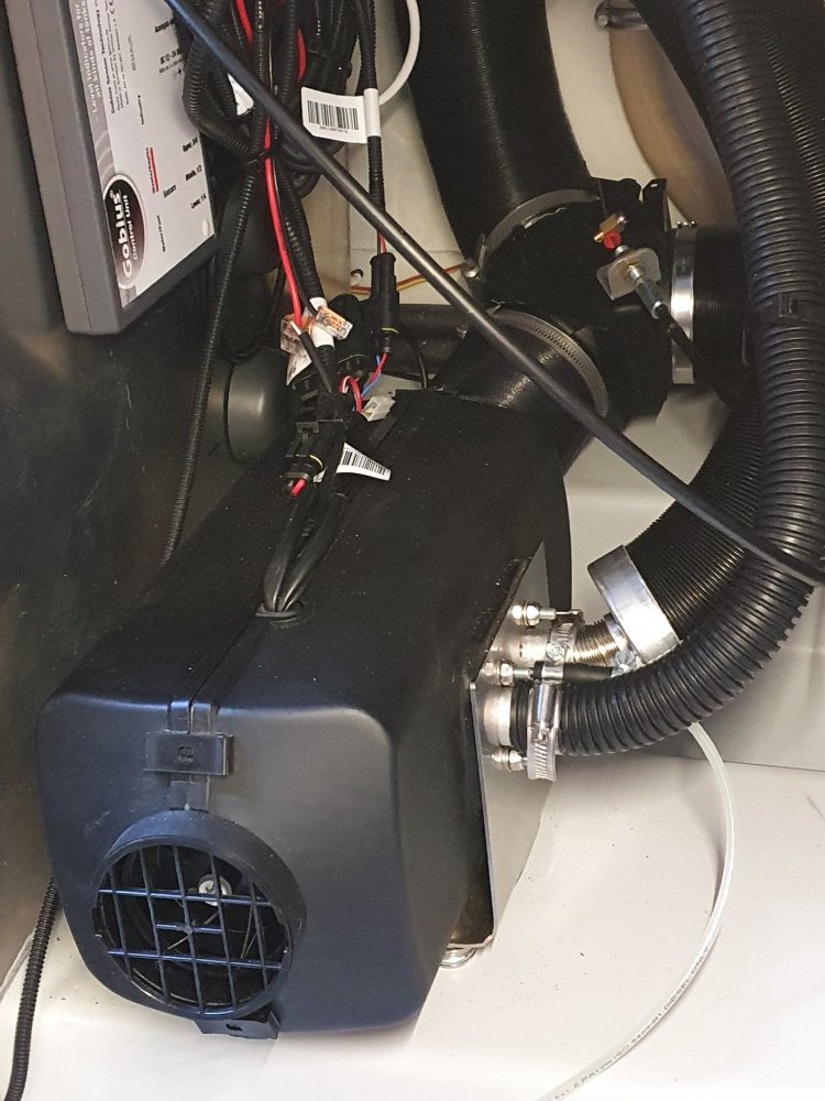

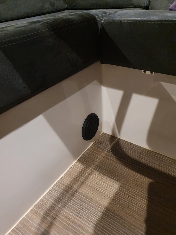

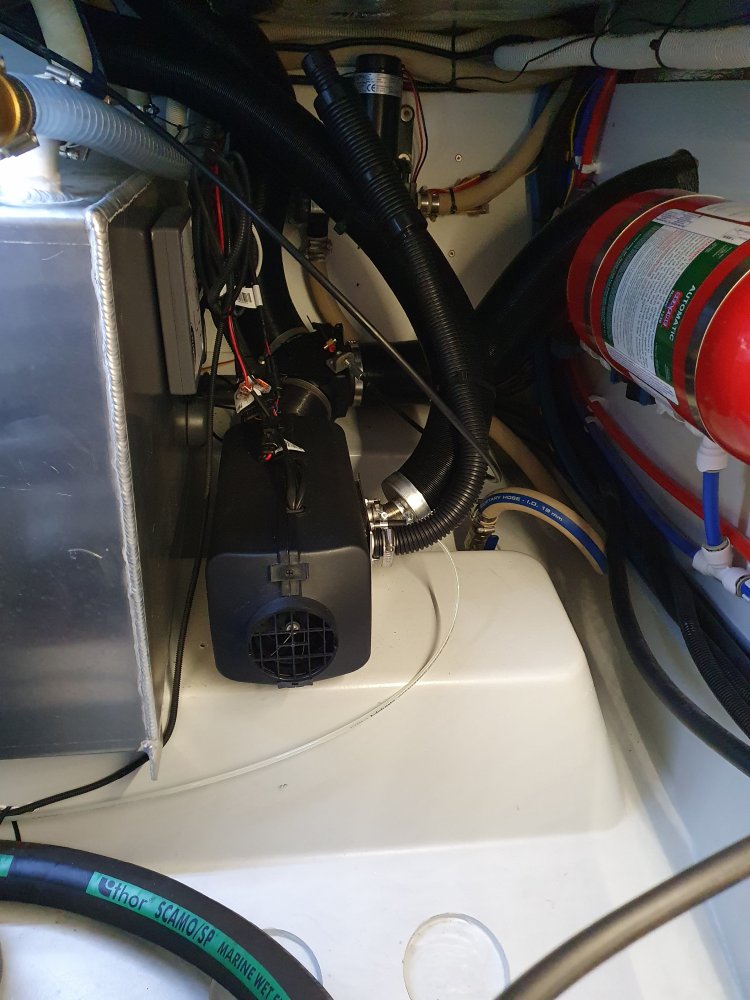

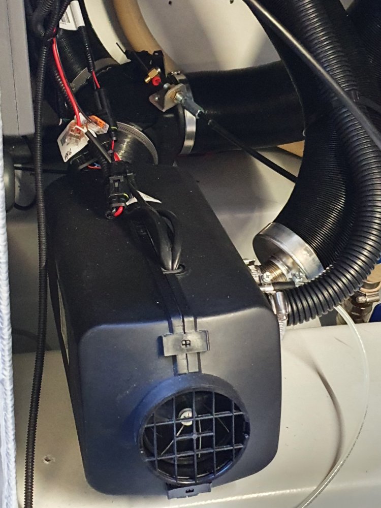

Plasserte varmeren i forkant av septiktanken på bb side og tok hull i skroget for eksosgjennomføringen i samme høyde, men 20 cm bortenfor den eksisterende varmeren. Koblet et T-stykke på eksisterende dieseluttak til Eberen og la frem dieselrør. Fyllte opp røret med en sprøyte og dieselvarmeren startet da opp på første forsøk Luftdistribusjonen og legging av 90mm APK rør var det som tok mest tid. Det var trangt og j_vlig å få til for en kropp på 46 år og 112 kg. Men alt går. Og det er noe eget med følelsen av å gjøre ting selv. I tillegg blir man meget godt kjent med båten og utstyret ombord! Jeg koblet bort Eberen fra vendespjeldet til uttaket på akterdekket og koblet Autotermen på der i tillegg til et uttak inne i salongen. Uttakene i lugarene og på badet er fremdeles kun forsynt fra Eberen.
Varmeren går stille og fint og leverer varme som bare det. Strømforbruket på fullt pådrag (etter at glødingen er ferdig) er på snille ca 4A, det samme som Eberen. Det som eventuelt gjenstår er å sette på et rør på luftinntaksenden på varmeren og føre det opp bak luftinntaket til maskinrommet.

Så det er ikke for langt for pumpa? Snakket med Servitek og de sier det ikke skal være mere enn en meter. Skal sette inn i løpet av helga. Har et dieselfilter i nærheten av der hvor brenneren skal stå. Det går til generator og har en ledig utgang. Prøver meg der.
Ole-Martin Nilsson, Halden.
Er det ok å montere varmeren liggende på siden som du har gjort? Synes å huske fra instalasjonsveiledningen til Eber D4 at eksosutløpet skal vende ned med tillatt avvik på et oppgitt antall grader. Men dette er kanskje annerledes på Autoterm.
