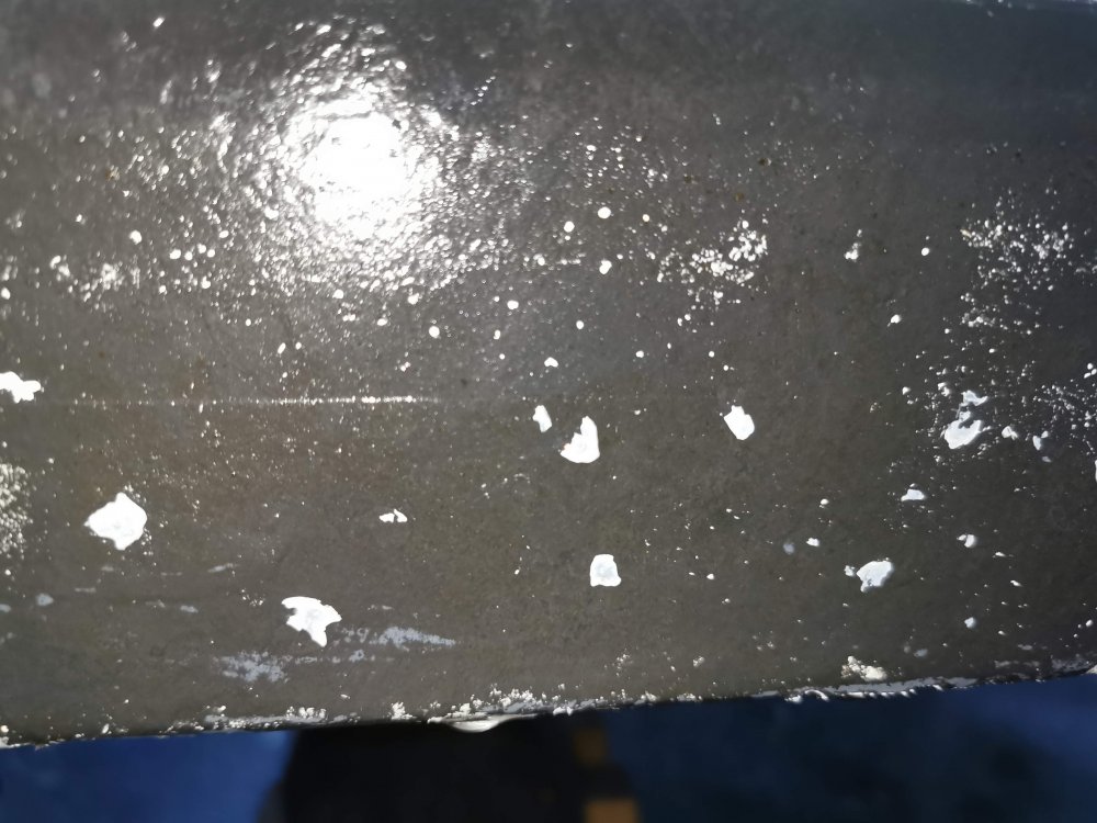

Knallipadden Startet 26.Oktober.2020 Link til dette innlegget Startet 26.Oktober.2020 Kjøpte en båt fra en forhandler i Bergen tidligere i sommer. Båten var et kommisjonssalg. Når jeg besiktiget og prøvde båten observerte jeg mye groe og skjell under. Jeg sa at hvis jeg skal ha båten vil jeg at den skal rengjøres og bunnsmøres slik at den ser bra ut. De lovet dette. Fikk en telefon fra selger som sa at de hadde hatt båten oppe, og etter en runde med spyling var den helt strøken under. De kunne bunnsmøre den, men de mente det ikke var nødvendig fordi den så helt strøken ut, og da ville det bare bli et nytt tykkere lag. Jeg ville komme å se på båten, men da hadde de i følge han alt fått den på sjøen. Jeg fikk med andre ord ikke besiktiget den, så jeg ble tvunget til å si at det var greit fordi de hadde ikke tid til å ta den opp igjen med det første. I dag tok jeg båten på land for sesongen. Jeg stusset over at det var mye vite flekker som ser ut som kalkrester fra rur under. Det var nesten ikke noe utvokst rur eller groe på båten, bare de hvite flekkene. Spørsmålet mitt er om de hvite flekkene kan være starten på at det begynner å vokse rur, eller om det er rester etter de har spylt den? Jeg forsøkte å spyle de bort men var nesten helt umulig. Hvordan kan jeg få bort de hvite restene? Har jeg noen rettigheter mot forhandler? Det er noen måneder siden jeg kjøpte båten nå, så de vil vel bare si at det har grodd mye. Forsøkte å ta et bilde men var litt mørkt. Dette var det beste bildet. Dette er lengre oppe på kjølen hvor det er mindre slike flekker. De går bort hvis jeg spyler på de, men resten av kjølen er så full at det er ikke mulig å ta en og en. Da må jeg sikkert bruke noe syre eller liknende. Sitér dette innlegget Link to post
Tor Arild Svart 26.Oktober.2020 Link til dette innlegget Svart 26.Oktober.2020 Ut i fra bildet, så ser det ut som om det enten er rester etter rur som er spylt bort med rotordyse, men en del av flekkene kan også være hvit gelcoat der rotordysa har tatt med bunnstoffet. Jeg bruker ikke stoffe hele båten hvert år. Etter spyling, så flekker jeg under der det er tynt, men vannlinja tar jeg hver gang. Dette for å unngå tykke lag med gammelt bunnstoff. Fjernet alle lag (og det var mange) på en båt jeg hadde og den jobben har jeg ikke lyst til å gå på igjen om jeg ikke må. Mitt forslag er i hvertfall å høyttrykkvaske, og er det kalkrester etter rur, så syrevask. Viktig med briller og hansker. Gjerne en kjeledress også, det er sterke saker og ikke noe du vil ha på hud eller øyne. Og så bare flekke der det er behov for ny eller mer bunnsmurning. Mvh Tor Arild Sitér dette innlegget Link to post
Gullfisk Svart 26.Oktober.2020 Link til dette innlegget Svart 26.Oktober.2020 Rur rester skrapes enkelt bort med en trepinne, eller et par drag med litt grovt slipepapir også. Sitér dette innlegget Link to post
Knallipadden Svart 26.Oktober.2020 Emnestarter Link til dette innlegget Svart 26.Oktober.2020 Bunnstoffet er helt men de hvite flekkene sitter godt. Sitér dette innlegget Link to post
Roger jo Svart 27.Oktober.2020 Link til dette innlegget Svart 27.Oktober.2020 Tor Arild skrev for 15 timer siden: Ut i fra bildet, så ser det ut som om det enten er rester etter rur som er spylt bort med rotordyse, men en del av flekkene kan også være hvit gelcoat der rotordysa har tatt med bunnstoffet. Setter minst en krone på det svaret. En båten slik under, hadde selger rett, tydligtvis nok bunnstoff, etter det jeg kan se.. Sitér dette innlegget Kokekyndig maskinist kjent på kysten. Link to post

Mouche Svart 27.Oktober.2020 Link til dette innlegget Svart 27.Oktober.2020 For meg ser disse hvite flekkene ut som gelcoat uten bunnstoff på og ikke rester av rur. Fra bildene ville jeg for egen del ikke dele selgers syn på at dette er "greit". Sitér dette innlegget Ser frem til den dagen Corona er en øl og Donald er en and! Link to post
Festus56 Svart 27.Oktober.2020 Link til dette innlegget Svart 27.Oktober.2020 Ser tilsvarende hvite flekker når vi har vasket og skrapet båtene fri for rur for påsmøring av nytt bunnstoff. Vi har ikke registrert at det går dypere inn i gelcoaten. Har heller ikke hatt noen annen påvirkning. Sitér dette innlegget Link to post
index Svart 27.Oktober.2020 Link til dette innlegget Svart 27.Oktober.2020 Forstår jeg det slik at du lurer på å reklamere på en brukt båt fordi den har spor etter rur flere måneder etter kjøp? Jeg ville heller kjøpt en flaske saltsyre og vasket bort ruren. Det er jo ikke snakk om skader i skroget akkurat. Kun vasking. Sitér dette innlegget "First they ignore you, then they ridicule you, then they fight you, then you win." - Mahatma Gandhi Link to post

Tor Arild Svart 27.Oktober.2020 Link til dette innlegget Svart 27.Oktober.2020 Det er selvfølgelig en mulighet for at du er på noe vis lurt her, men ut i fra bildene etter noen måneders bruk, så ser dette veldig normalt ut. Jeg tror personlig at det er større sjans for at båten ble satt i vannet strøken og med nytt bunnstoff enn noe annet. De bildene du la ut ser ut som helt normal bunn etter noen måneder i vann der man får groe under. Se også hva Komodo skriver: Ser du noen tegn til skader under båten? Om det ikke er skader, så var nok båten trolig "strøken" når den ble satt ut, og det er naturen som har gått sin gang på bunnstoffet ditt. Ville heller brukt energien på å fjerne evt gjenstående kalk etter rur med syre (eller sandpapir) og så lagt på nytt bunnstoff så tynt du kan. Mvh Tor Arild Sitér dette innlegget Link to post
Almvik Svart 27.Oktober.2020 Link til dette innlegget Svart 27.Oktober.2020 Som andre har skrevet, du valgt jo selv å kjøpe båten uten mulighet til å se under. Jeg synes ikke du har blitt lurt Er jo vanskelig å så fra en bild, men... Det ser virkelig ut som om de større hvite flekkene er flak av bunnstoff som er borte og den hvite gelcoaten lyser gjennom. De små hvite prikkene til høyre i bilde ser ut som tynnt bunnstoff etter høytrykkspyleren. Har du kjent på flekkene, rur bygger utover, en bit bunnstoff som er borte lager fordybning? Rester av rur er runde og tas som nevnt over bort med saltsyre. Fant en bild på hvordan det pleier å se ut. Sitér dette innlegget Link to post

Lars H. Svart 27.Oktober.2020 Link til dette innlegget Svart 27.Oktober.2020 Knallipadden skrev 17 minutter siden: Bunnstoffet under er helt, det er ikke gelcoaten som synes i gjennom. Skraper, høytrykkspyler, eller pusser jeg forsvinner det hvite. Problemet er at det sitter så hardt at det må kraftigere lut til enn vanlig høytrykkspyler. Dersom de hvite områdene kun er tynne rester efter groe, er det vel bare å "kline på" nytt bunnstoff til våren som på samme måten der det er tynnslitt bunnstoff? Litt stoffing har du vel uansett tenkt å ta til våren? Sitér dette innlegget Lars H. Helgesen, "Kapteinen" på Trudelutt (Saga27) med hjemmehavn i Son, Oslofjorden Nettsteder jeg drifter: trudelutt.com oljepionerene.no Sagaforumet Webkameraer i gjestehavner Sverige https://trudelutt.com/webcams/ Som Paschuan i Soten sa på 1920-tallet: Ja, inte är jag mätt, men törstig är jag. Link to post
