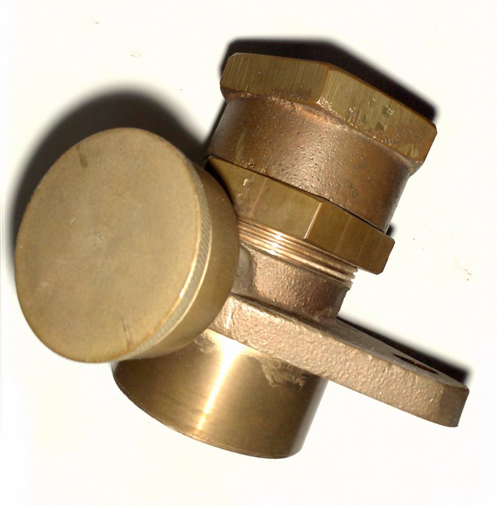

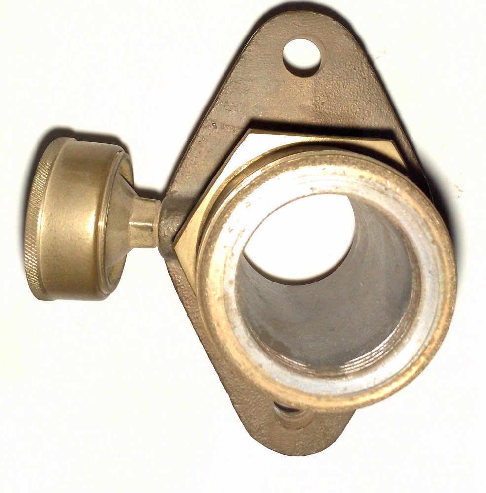

Det har ingen hensikt å bytte lager uten først å sjekke at det er slakk på mer enn 1 mm. Og har du mer slakk enn det, så kan det være at Mix har et poeng, slik jeg ser det. Nå har ikke jeg vært borti pakkbokser med cutlesslager i samme monteringen. De jeg har sett har et hvitmetallager (babbit bearing) på sjøsiden av 'lissa', fettsmurt. Sikkert mye jeg ikke har sett. Her er bilder av en slik tetning som jeg har liggende, denne er beregnet på å skrus fast på pumpe eller hylserør, 40 mm aksling:
Over er gland med kontramutter, fettkopp for smøring.
Over er glanden skrudd av, og man kan se hvitmetallageret. Lissa ligger og trykker mot dette lageret og krymper rundt akslingen. Og gir tettefunksjon. Det er prinsippet. Så er det en rekke forskjellige utforminger og variasjoner over dette temaet. Hvis du har varianten der hele tetningen sitter på en gummislange, er det ikke mulig å måle slitasjen på lageret. Og lagerets eneste funksjon er å støtte tetningen relativ til akslingen. Vibrerer akslingen, så vibrerer tetningen med. Men den lider, og slites, og vil lekke. Det er ikke fordi det er en dårlig løsning, men en følgeskade av en annen feil, et annet sted.

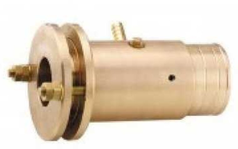

En Sleipner HighLine Pro pakkboks ser slik ut:

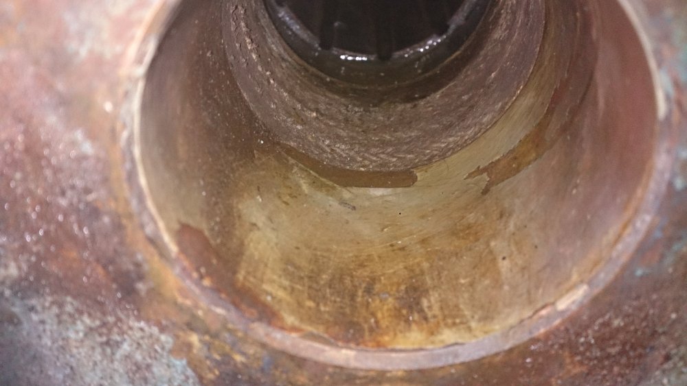

Jeg hadde også ett bilde av den innvendig liggende.
Her ser en tydelig pakningene og cutlasslageret:
