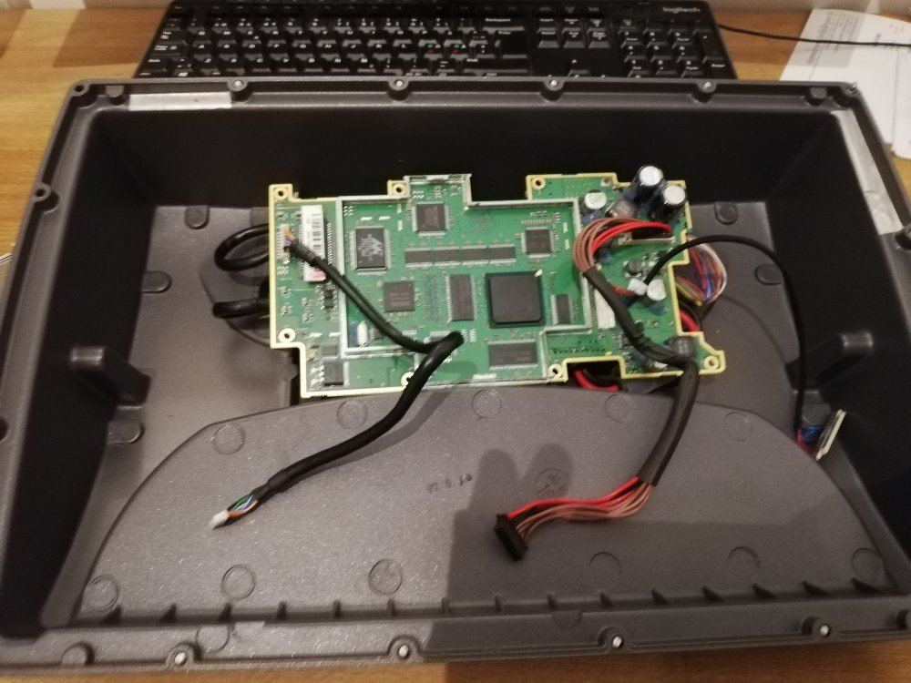

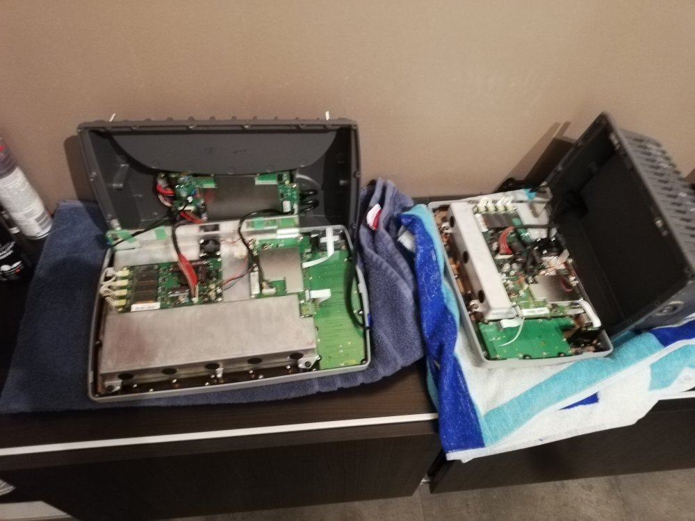

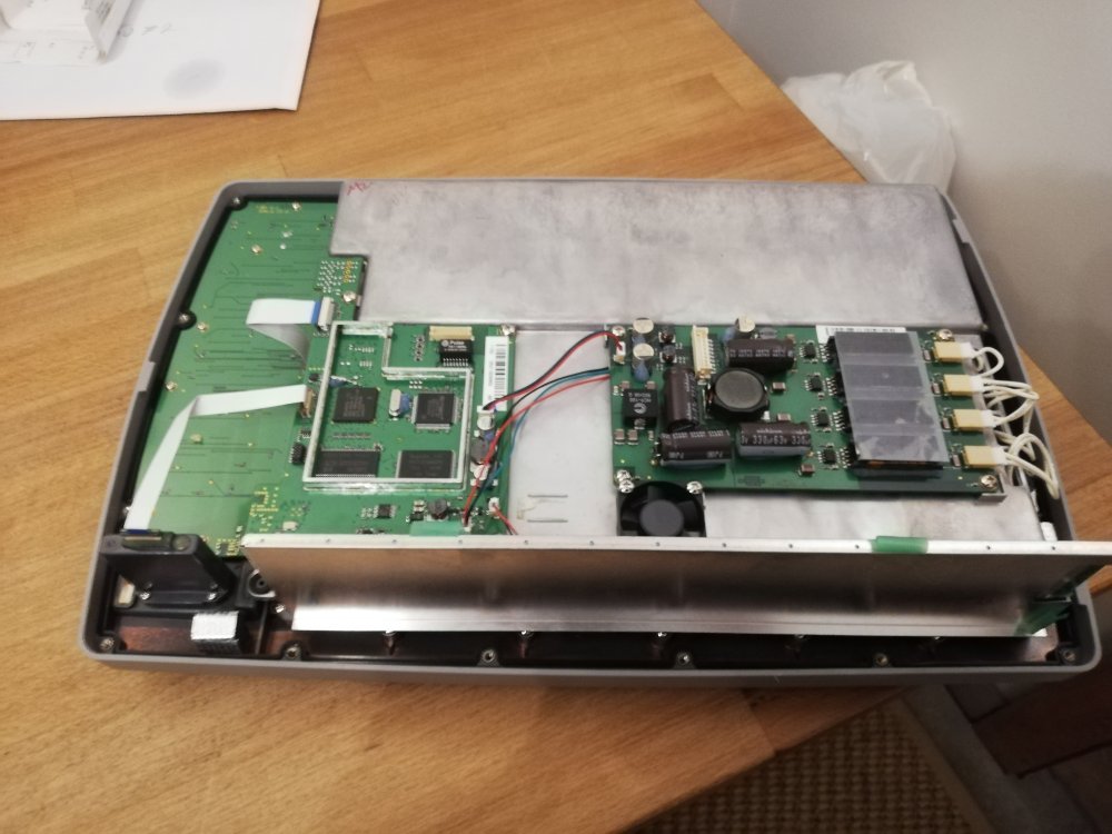

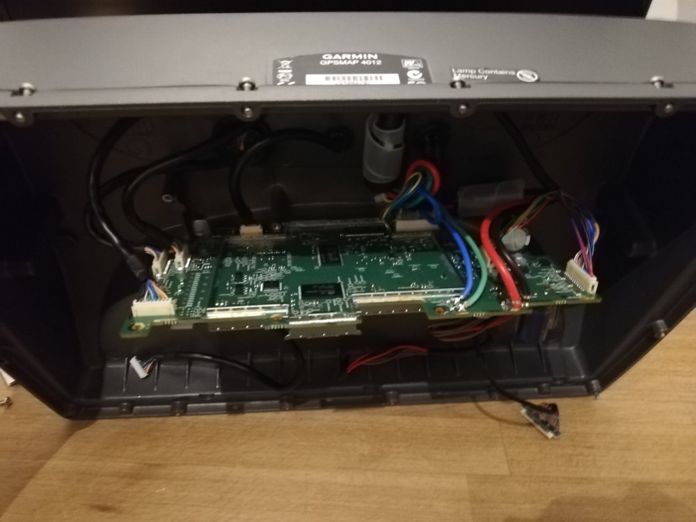

Er nok en tapt sak, men her kommer noen fler bilder i tilfelle noen er interessert i hvordan disse ser ut innvendig ?
