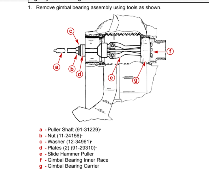

Roger jo Svart 1.November.2020 Link til dette innlegget Svart 1.November.2020 (redigert) Snakk med et verksted. Kjenner ikke Volvo, snakker du om dette lagret ( g ) fra en Service Manual Mercruiser så ska det skiftes hver 4 år sammen med belgene, det nye lagret hadde ingen slakk. En hørte det meget godt at lagret var blåst spesielt ved sving. ' PS, Manualer her Redigert 1.November.2020 av Roger jo (see edit history) Sitér dette innlegget Kokekyndig maskinist kjent på kysten. Link to post
