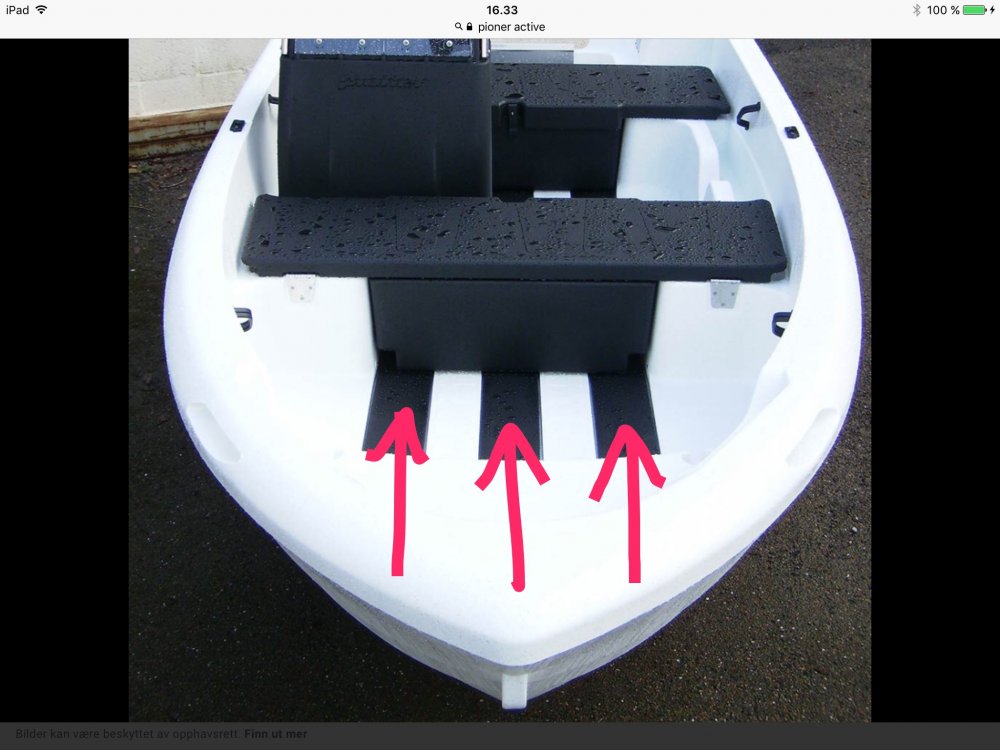

Slik var det i en pioner active min bror hadde og, samlet seg vann alle mulige plasser. Måtte på land og løftes høyt opp i baugen for å få ut vannet og plukke ut de "pølsene" i bunn og sette de på høykant for å få ut det som samlet seg i dem ? Den ble bølgete i skroget og, når den var på land sto den på henger beregnet for slik båt. Han fikk ny båt og den gamle ble kondemnert, men solgte den med en gang.

Det står vann over rennene, dvs. må bruke støvler.
Det skal det ikke gjøre, da ligger dørken (båten) for dypt i vannet. Har du sjekket om det er kommet vann i skroget?
Selvlensinga skal holde vannet så det er maksimalt på nivå med rennene.
Har opplevd at den tar inn litt ekstra hvis den ligger med hekken mot bølgene, da kan det skvette litt inn gjennom lensinga, men aldri så mye...
