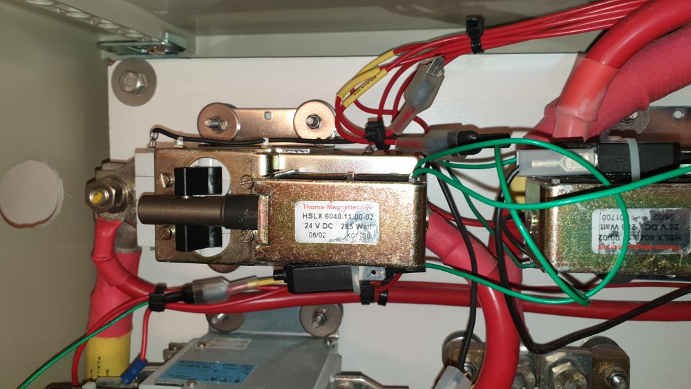

En kammerat har problem med å få hovedstrømsreleet til å stå inne:
Hvis jeg dra det over mekanisk, så  står det inne hver gang.
Hvis han bruker bryteren i strømtavlen, må han slå det på 3-10 ganger før det står inne. Det slår inn hver gang, men det detter tilbake i utgangsposisjon, av de fleste ganger.
Hvis han prøver å slå det på, og jeg hjelper mekanisk med å trekke det over når han holder inne bryteren, detter det også tilbake.
Noen som har vært borti det problemet og klart å løse det?
Noen som har link til tilsvarende produkt hvis det skal byttes?
Kan det være av/på bryteren i styreskapet som er problemet?
Kan være at selve solenoidspolen får for lite strøm og dermed ikke klarer å trekke bryter langt nok? Ville prøvd å kjøre det med strøm direkte fra batteri eller en 12V lader/strømforsyning for å se om det blir forskjell.
Kommer opp mye om ‘obsolete - no replacement’ når en søker på Thoma Magnettechnik 6040 HSLX, men kan jo være det finnes noe på eBay. Skulle heller ikke være vanskelig å bytte til et annet fabrikat.

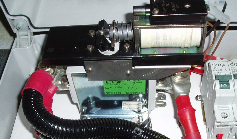

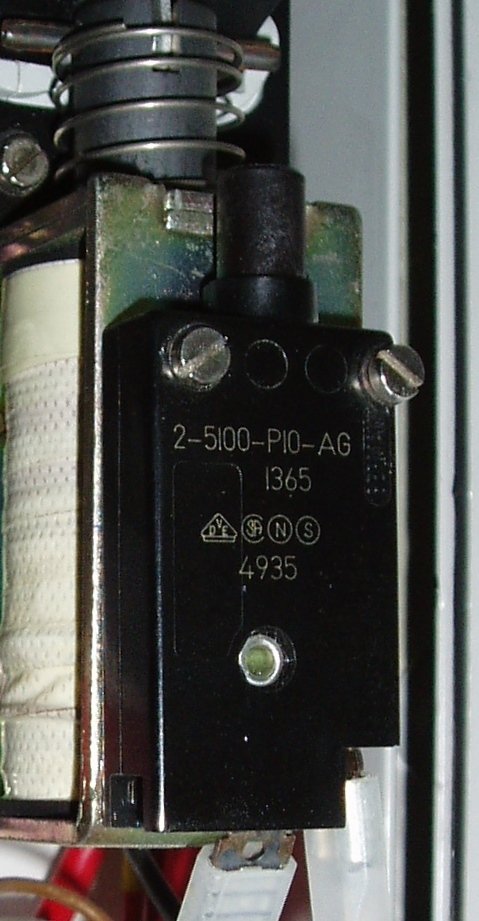

Hjälpkontakten ovanpå spolen är en termobrytare åtminstone på mina ETA-brytare.
Såvitt jag förstår skyddar den spolen mot överhettning om styrpulsen ligger på för länge.
Kan det vara att det är en sådan som sitter på sidan av spolen på TS bild?
Ett spänningsfall där skulle ju rent av kunna vara problemet?

Min poäng är att om det är dålig strömgenomgång i denna komponenten så blir ju resultat just det problem Du har att elektromagneten har svårt att slå över batteribrytaren.
Har Du mätt resistensen över den?
Och som sagt - den kanske skulle må bra av att motioneras...
Eller bytas?
Eller kan man ju kortsluta den tillfälligt för prov?

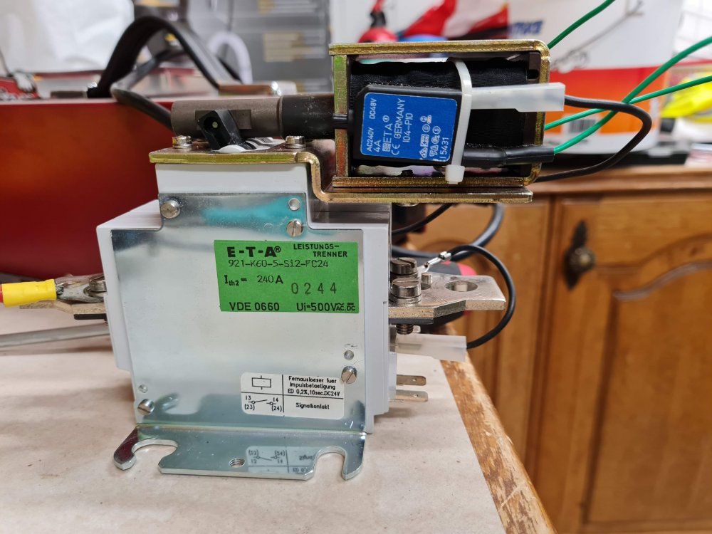

I närbild ser den ut så här
Kan inte få fram exakta data, men det ser ju ut att vara någon typ av /temperatur?/säkring som kan återställas?

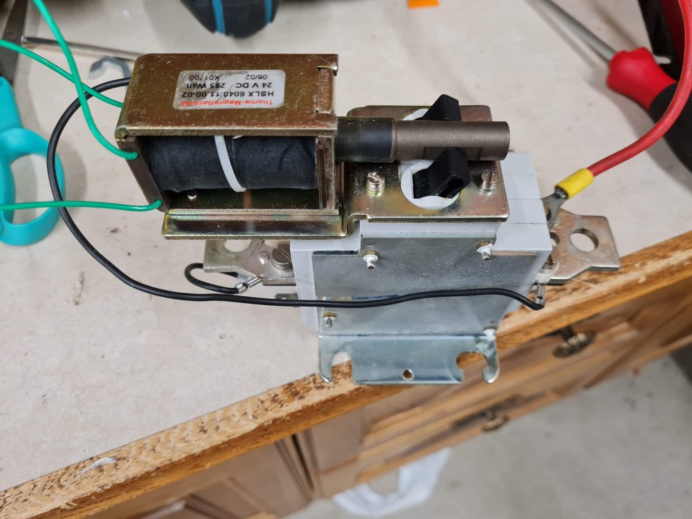

Da er jeg videre på feilsøking. Har ikke funnet ut hva årsaken til at dette ikke virker, så jeg har tatt med hjem på benken for å teste. Spolen bare trekker bryteren på, der er en tilkobling på undersiden av sikringen som slår denne ut.
Når jeg setter spenning på spolen, så slår den over, men dette av hver gang. Når jeg har testet den har jeg fått den til å stå 2 ganger av ca 30-40 ganger test.
Hvis jeg skyver over manuelt, så står den inne hver gang. Hvis jeg lar spolen slå over, og så hjelper til med å holde, så vil den heller ikke stå på. Når jeg skyver for hånd, så er det roligere en når spolen slår inn, har begynt å tenke på om der kan være noe innvendig som ikke faller på plass når spolen slår dette hard over.
Kan ikke begynne å sprøyte smøreolje inn i en bimetallsikring, tror ikke det er så smart. 20210202_174338.jpg.c9f45745e940a8343b164e3e419dd373.jpg
Noen forslag til hva som kan være galt?
Ser ut som det nærmer seg ny hovedbryter...
