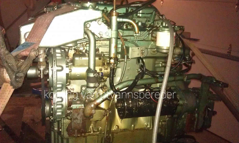

Neste bilde viser hvor min vvbereder var koblet på styrbord side av motor.

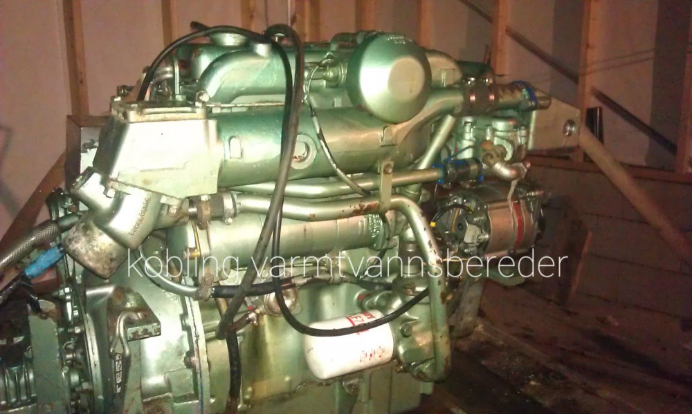

 Bildet under er babord side av vvbereder kobling.

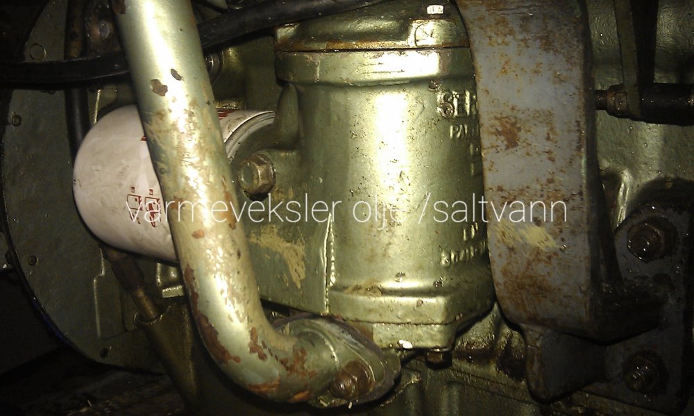

Under ser du varmeveksler Olje /saltvann
Slik som dette var det på min motor. Det kan se annerledes ut på din motor. Kommer litt an på hvem som har marinert motoren.

Nå ser jeg hvor jeg skal koble meg inn på varmeveksler.
