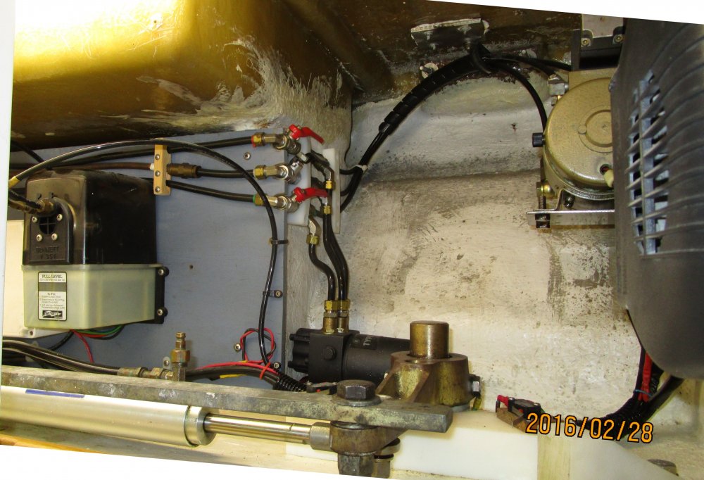

hvilke robertson autopilot pumpe er dette
fannefjord 2
Det är en Robertsson Mini RPU konstantgående roderpump för autopilot.
Har en sån för manuell knapp-styrning i hamn, parallellt med en reverserande Raymarine pump för autopiloten.
Jag har bytt Marconi hydraulpumpen till ett nummer större.
Med en SeaStar 150 cylinder så knuffar den roder hard-over från sida till sida på knappa 10 sek.
