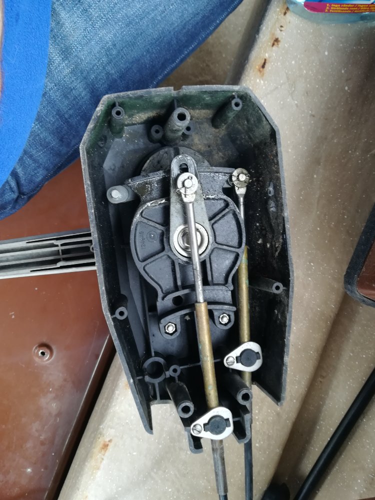

Korsfjord Svart 9.Mai.2021 Emnestarter Link til dette innlegget Svart 9.Mai.2021 En annen ting jeg kunne tenke meg å ordne opp i er kontrollboksen til motoren. I fjor måtte jeg holde på spaken for at den ikke skulle sige tilbake og senke farten når jeg var i marsjfart. Hvordan kan jeg stramme dette opp? Sitér dette innlegget Link to post

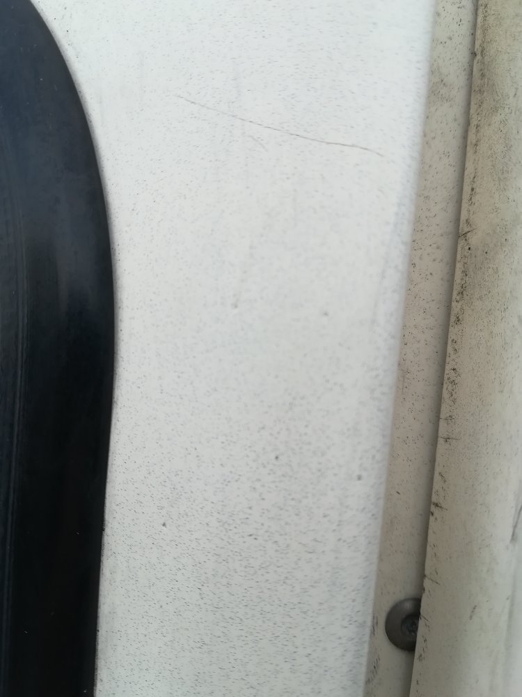

Teresa Svart 9.Mai.2021 Link til dette innlegget Svart 9.Mai.2021 Kjenner du "kornene" når du drar hånda over? Hvis ikke kan det se ut som fluelort, og fjernes med fuktig svamp og skurekrem. Sitér dette innlegget Link to post
Korsfjord Svart 9.Mai.2021 Emnestarter Link til dette innlegget Svart 9.Mai.2021 Nei, overflaten kjennes ut slik som matt, upolert gelcoat gjør. Disse kornene sitter liksom nedi overflaten. Har prøvd å skure med Hugos, uten synlig resultat. En kar i båthavnen mente kornene var kalk. Prøvde derfor med WC-rens, som noen hadde brukt til båtvask når jeg søkte litt her på forumet. Helt bortkastet i dette tilfellet. Nederste bildet mitt viser et område der jeg har våtslipt. Her var det også litt kornete, og det ble bedre etter MYE sliping med våtslipepapir (800-1200-2000), men man kan fortsatt se noen korn om man går helt inntil. Men så er det jo andre steder som er mye hardere angrepet, og jeg tør ikke tenke på hvor mye jeg må slipe for å får det bort i de områdene. Våtsliping gjør man vel kun for hånd, eller? Kanskje poleringsmaskin og ett eller annet lurium hadde gjort susen? Har noen tips, setter jeg stor pris på det. Det hadde vært moro å få båten til å skinne. Jeg synes det er så flott med gamle båter som skinner som nye. Skroget er ikke så aller verst, da. Det kan hende jeg ikke gjør så mye mer ut av dette før sjøsetting, for nå er vi snart midt i mai, og jeg vil på sjøen Sitér dette innlegget Link to post

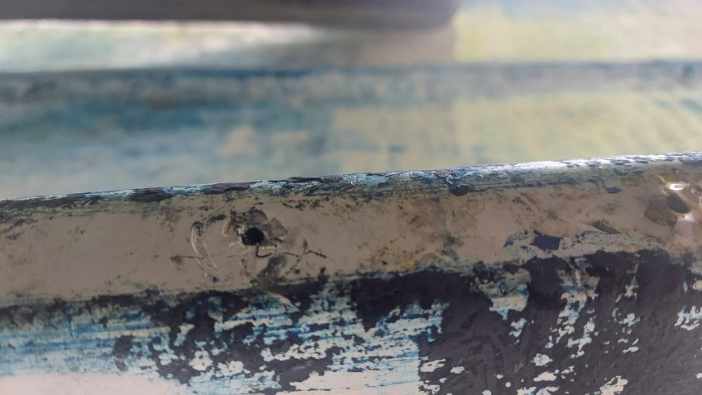

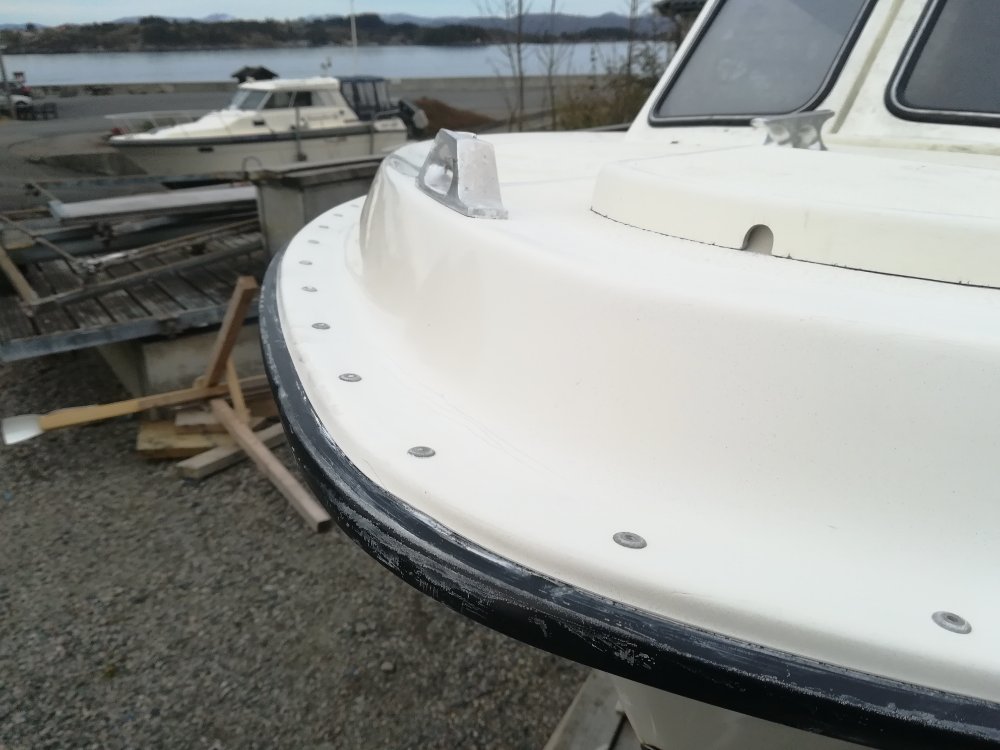

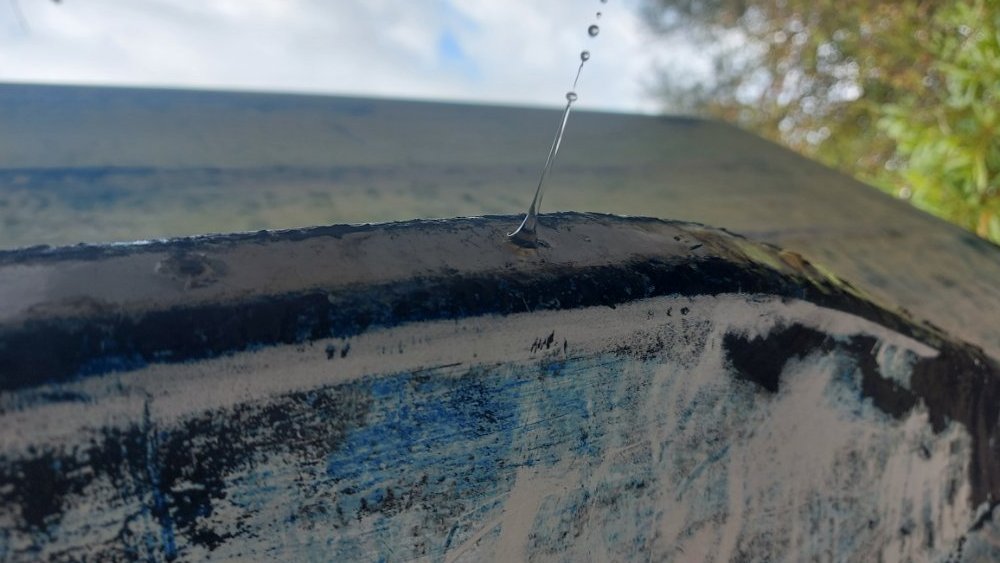

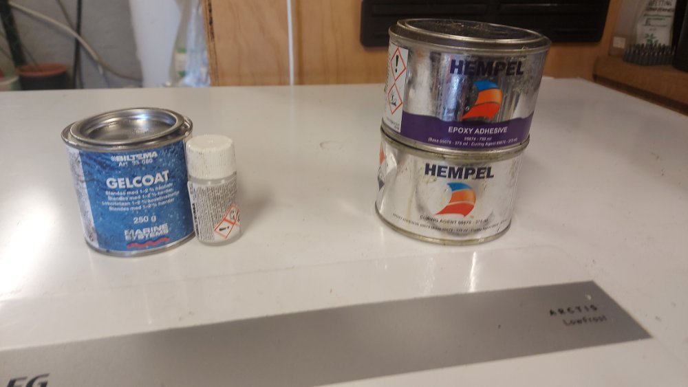

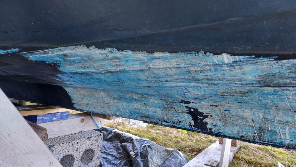

Korsfjord Svart 8.Mars.2022 Emnestarter Link til dette innlegget Svart 8.Mars.2022 Blåser støvet av denne tråden igjen. Der ble ikke gjort noe med innredningen i fjor, prioriterte å få båten på sjøen og bruke den i stedet. Og etter å ha tenkt, tror jeg at det er mest praktisk at båten er som den er nå, uten puter og polstring rundt omkring. Så da har jeg en "DC" nå, i stedet for "DC Lux". Årets prioriterte oppgave blir å fjerne alt bunnstoff. Jeg har for lengst oppdaget at båten er bunnsmurt uten at det er primet først. Det kan riktignok se ut som at noen har slipt med et gammelt lagt med bunnstoff, og latt dette være en slags grunning. Resultatet er uansett at bunnstoffet lett flasser av i store flak. Det går forholdsvis radig å skrape av, men det blir noen timers jobb å få bort alt. Aliminiumslisten/sliteskinnen som strekker seg langs hele kjølen er veldig tæret, og jeg tenker å fjerne den. Er det godt nok å fylle skruehullene med noe slags sparkel? Glassfibersparkel f.eks? Sitér dette innlegget Link to post
Teresa Svart 8.Mars.2022 Link til dette innlegget Svart 8.Mars.2022 (redigert) Hyggelig at du tar opp tråden igjen! Om jeg ikke tar helt feil, så anbefales glassfibersparkel over vannlinjen, og epoxysparkel under vannlinjen, ettersom det kun er sistnevnte som er vanntett. Du kan altså bruke førstnevnte til å tette hull etter å ha fjernet lista. Gjorde det selv for en god del år siden med godt resultat. Du er da avhengig av et helt tett sjikt med primer/sealer, og at det ikke oppstår slitasje som skraper bort sjikten, og gjør at sparkelet suger vann. Eller så gjør du samme jobben med epoxysparkel, og er da muligens sikret et mer varig og vanntett resultat, ettersom denne ikke vil trekke vann, uavhengig av slitasje. Muligens satt litt på spissen, men du forstår nok hvor jeg vil hen. Redigert 8.Mars.2022 av Kjøttmeis (see edit history) Sitér dette innlegget Link to post
Korsfjord Svart 8.Mars.2022 Emnestarter Link til dette innlegget Svart 8.Mars.2022 Da blir det nok epoxy, tror faktisk jeg har en slant liggende også Sitér dette innlegget Link to post
