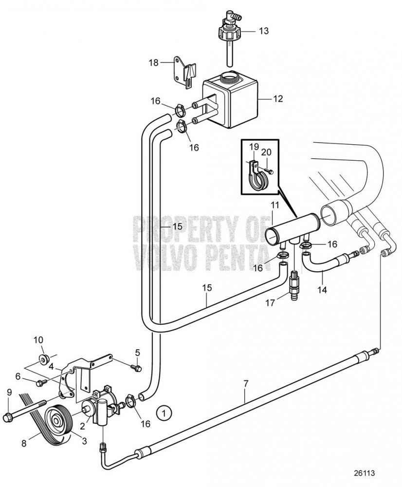

Ja vurderer det som et preventivt tiltak, motorene har nå gått ca 1275 timer. Men hvis reim hjulet sitter så godt som @Chiefengineer sitt så frister det lite. Da bør jeg nok heller se på servopumpa som nevnt, da det drypper litt olje fra den. Men finne ringen rep sett til den, bare ny pumpe: https://www.marinedeler.no/shop/index.php?main_page=product_info&cPath=1&products_id=1000077320
Del nr 2
Jeg får ta en titt på den, kanskje det bare er å etterstramme litt og evnt bytte en o-ring på del nr 7 som går inn i pumpa.
