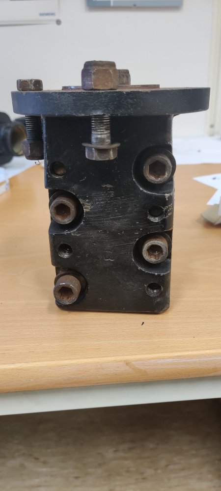

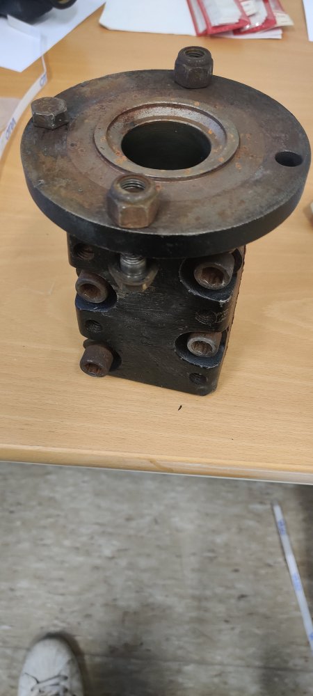

lassepelle Svart 25.November.2020 Emnestarter Link til dette innlegget Svart 25.November.2020 Da blir det å kontrollere litt til før jeg konkluderer. Vil helst ikke sette inn aksel om den lager vibrasjoner. Legger ved et par bilder av klemflensen også. Kan den være med på å skape trøbbel her? Sitér dette innlegget Link to post

Komodo Svart 25.November.2020 Link til dette innlegget Svart 25.November.2020 lassepelle skrev 58 minutter siden: Legger ved et par bilder av klemflensen også. Kan den være med på å skape trøbbel her? Ser du har samme flens som meg. Har du lest tråden jeg linket til? Der vil du se hvordan jeg gikk fram for å klokke opp flensen og rette den. I praksis så er det jo slik at alle produserte komponenter har avvik, det er bare snakk om hvor mye. Jeg vet ikke hvilken produsent denne klemflensen har, men jeg vet at det har vært et tema hos Sleipner med avvik på klemflenser. Derfor spesifiserer de også tiltrekningsmoment og rekkefølge på skruene. Dersom klemflensen kaster i flaten som treffer gearflensen har du to muligheter; enten plandreie den, eller måle feilen og shimse mellom flensene. Sitér dette innlegget Draco 20 blir jolle Skroggjennomføringer og materialkvalitet DIY Badeplattform DIY Anker i syrefast Link to post
lassepelle Svart 25.November.2020 Emnestarter Link til dette innlegget Svart 25.November.2020 @Komodo Tråden din skal leses flittig. Samme med @Hulda. Jeg har jo noen mnd på meg å finne ut av dette. Til info så hadde jeg kun små vibrasjoner ved ca 1500rpm før jeg tørrkjørte lageret. Tenker da at flensen i utgangspunktet er ok? Men uansett skal jeg prøve å klokke den også så jeg slipper å høre "hva var det jeg sa" hehe. Sitér dette innlegget Link to post

ebonita Svart 25.November.2020 Link til dette innlegget Svart 25.November.2020 (redigert) När jag fick klämflänsarna rättade hos Korsör propeller så satte dom upp en 2" axelstump i svarven och tog ner diametern till min propelleraxels diameter (1 3/4") och sedan i samma uppspänning så monterade dom klämflänsarna en i taget och drog till föreskrivet moment och sedan planade dom flänsytan. Om det skall bli rätt... Redigert 25.November.2020 av ebonita (see edit history) Sitér dette innlegget Link to post
Komodo Svart 25.November.2020 Link til dette innlegget Svart 25.November.2020 ebonita skrev 32 minutter siden: När jag fick klämflänsarna rättade hos Korsör propeller så satte dom upp en 2" axelstump i svarven och tog ner diametern till min propelleraxels diameter (1 3/4") och sedan i samma uppspänning så monterade dom klämflänsarna en i taget och drog till föreskrivet moment och sedan planade dom flänsytan. Om det skall bli rätt... Omtrent som jeg beskrev i den tråden jeg linket til altså Komodo skrev On 30.12.2013 at 21.17: Deretter spente jeg opp klemflensen på en 40mm aksel Så sjekket jeg at akselen "løp" både foran og bak flensen. Mellom chucken og flensen var kastet ca 0,5 hundredeler. Utenfor flensen var det litt dårligere, her var det 2-3 hundredeler. Prøvde å jukse inn litt, men slo meg til ro med at det var nøye nok Så var det endelig klart for å måle flensen Her var kaset ca 1/10. Valgte derfor å ta et renkutt for å få den plan. Utvendig på flensen og styrekanten var det ikke målbart kast, så det fikk være. Sitér dette innlegget Draco 20 blir jolle Skroggjennomføringer og materialkvalitet DIY Badeplattform DIY Anker i syrefast Link to post

Inter 9000 Svart 26.November.2020 Link til dette innlegget Svart 26.November.2020 Viktig at du drar til klemmet rundt i klemflensen med moment, og mange små steg. Gjerne dra over alle skruene med 5 nm steg. Kan få kast om flensen blir dratt skjev. Jeg pleier å dra først 20nm på alle skruene, så hver 5 nm opp til riktig moment for skruestørrelsen. Sitér dette innlegget Mvh Richard Gleder meg til våren..... Link to post
lassepelle Svart 26.November.2020 Emnestarter Link til dette innlegget Svart 26.November.2020 Hei. Takk for info. Sist jeg monterte klemflensen dro jeg til boltene med en "latmannsarm"? Dro heller ikke noe spes mønster. Kan jo være at det også bidro til vibrasjon. Sitér dette innlegget Link to post
Inter 9000 Svart 26.November.2020 Link til dette innlegget Svart 26.November.2020 lassepelle skrev for 2 timer siden: Hei. Takk for info. Sist jeg monterte klemflensen dro jeg til boltene med en "latmannsarm"? Dro heller ikke noe spes mønster. Kan jo være at det også bidro til vibrasjon. Begynn fremme mot gir, så bakover. Klemflensene er veldig "kilene" ikke mye som skal til før du kjenner vibrasjoner på grunn av feil tiltrekking. Sitér dette innlegget Mvh Richard Gleder meg til våren..... Link to post
