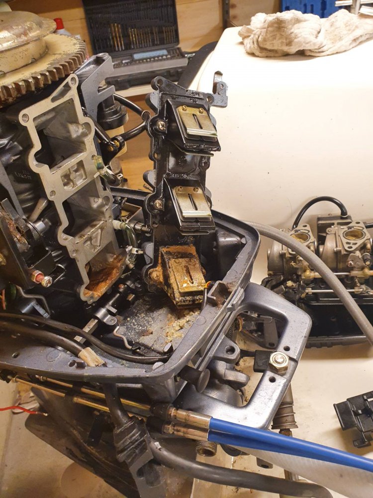

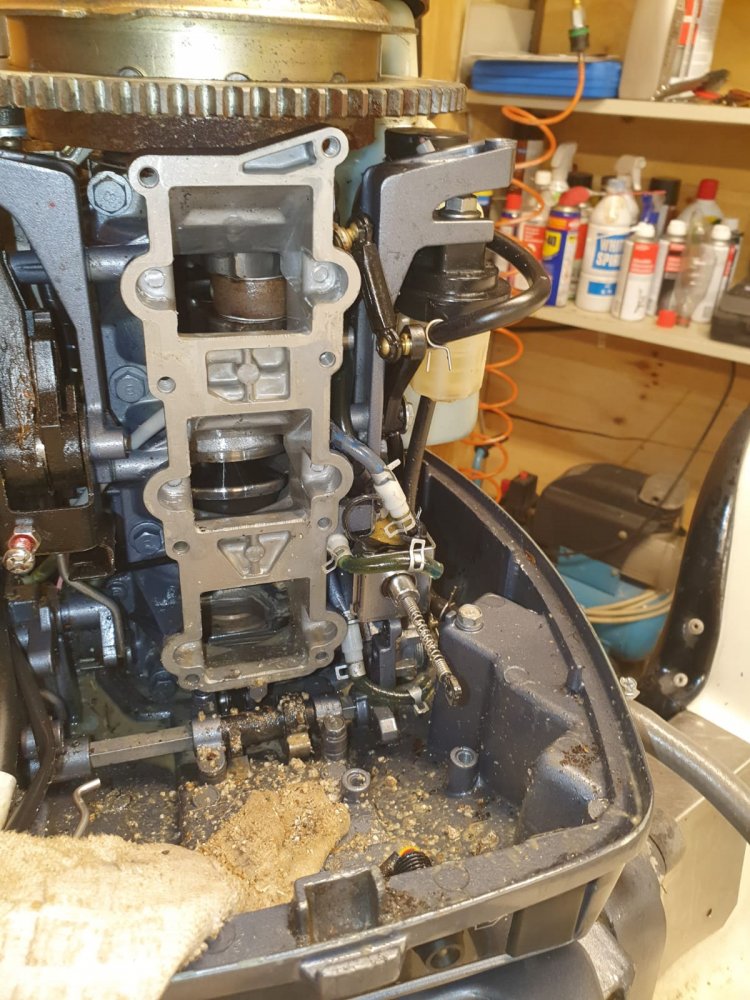

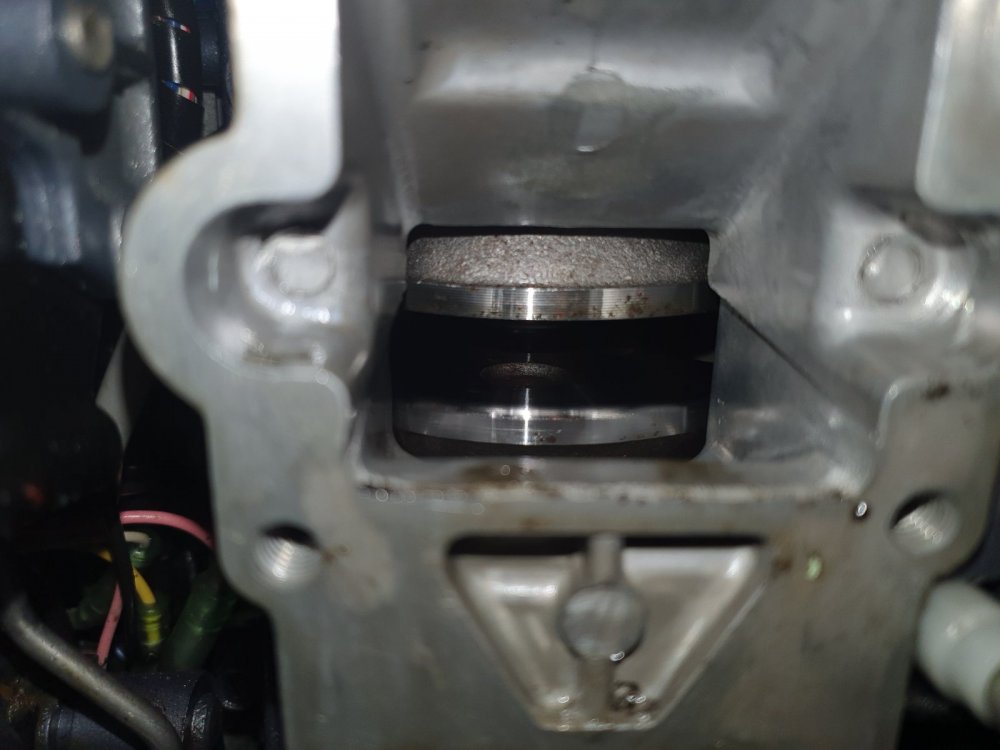

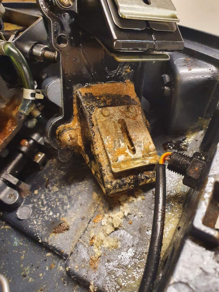

Joan G Startet 2.Desember.2020 Link til dette innlegget Startet 2.Desember.2020 (redigert) Hei. Jeg har kjøpt en brukt båt med Yamaha 30 hk 96 mod og henger fra en over 70 år gammel mann som har satt, at alt er ok med motoren, kjørt bare i fresk vann og har bare "en liten brud i batteri kabel og hvis dette er fikset vil starte veldig enkelt". Han har byttet starter på motor. Motoren var ikke startet i siste 2 år. De var vann inni motor. Betalt 12000 kr for motor. Jeg har ikke erfaring med båten men jeg liker å skrue. Skal jeg bruke tid og penger for å reparere motoren? Kan bli fikset? Tips? Redigert 2.Desember.2020 av Joan G (see edit history) Sitér dette innlegget Link to post

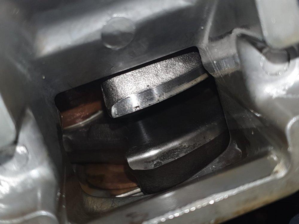

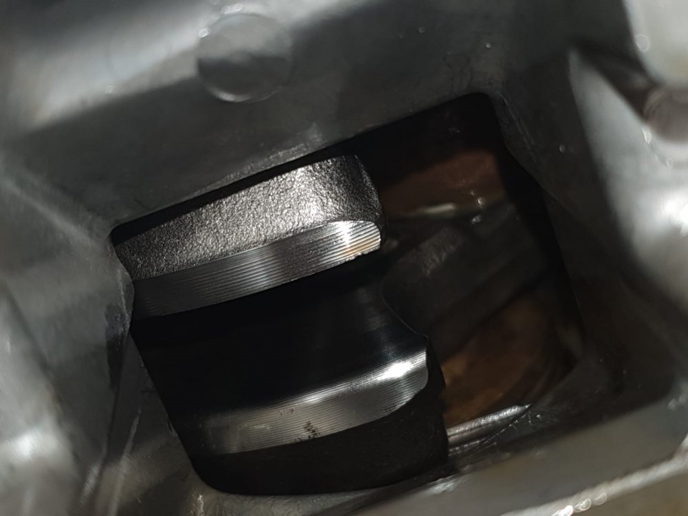

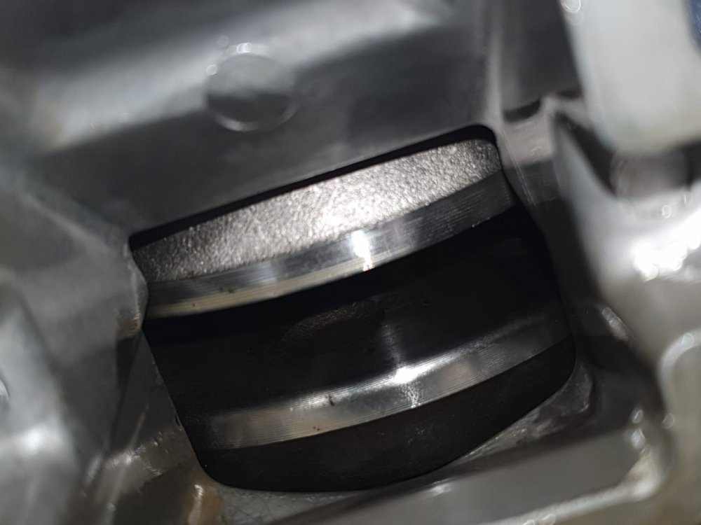

Sørlandet2 Svart 2.Desember.2020 Link til dette innlegget Svart 2.Desember.2020 (redigert) Oi. Det så ikke så bra ut. Ikke bare med motorer som ikke har vert i bruk på en stund. Spørsmålet er jo hvorfor det er kommet vann i nedre sylinder. Kan det ha kommet inn gjennom luftinntaket? Hvordan ser det ut når du kikker inn i veivhuset? Vann, rust? Hvordan så pluggen ut på den nedre sylinderen, sammenlignet med de to andre? Kan du dreie motoren rundt ved å dreie på svinghjulet? Eller står det fast-låst? Før jeg ville brukt mye penger ville jeg rengjort alt, og så tatt en kompresjonstest. Redigert 2.Desember.2020 av Sørlandet2 (see edit history) Sitér dette innlegget Link to post
Skrotnisse Svart 3.Desember.2020 Link til dette innlegget Svart 3.Desember.2020 Jeg ville plukket motoren fullstendig. Veivlagrene bør sjekkes , alle som en.... Sitér dette innlegget Link to post

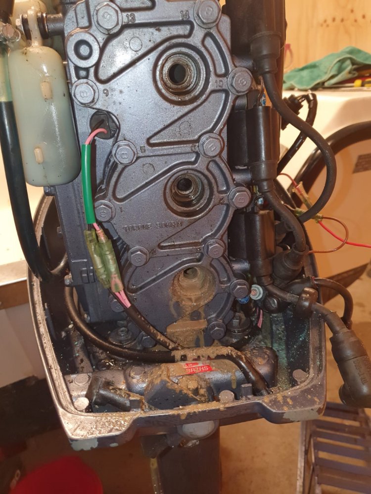

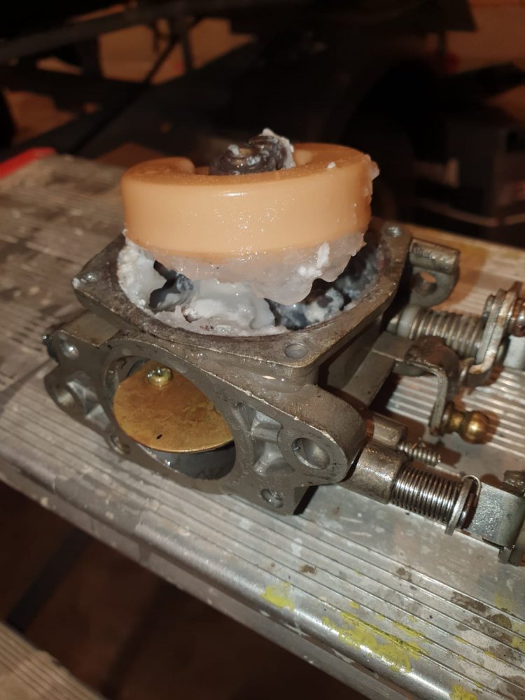

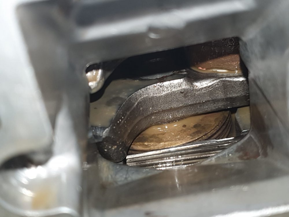

jerognal Svart 3.Desember.2020 Link til dette innlegget Svart 3.Desember.2020 (redigert) Du har iallefall utenpårust på nederste veivstake-spørsmålet er om du har fått rust i lagerbane. Kanskje er du heldig og har unngått det. Har du rust i lagerbane er løpet kjørt eller du har mye jobb og utgifter. (Har motoren pressede lagre eller løse som kan skiftes lett?) Nederste forgasser er stor sjans for at den er så full av korrosjon og vann at den er kaputt. Ta en duganes rens og prøv. Så eg ville gjort følgende: Rens opp forgasser og innsug. Spray masse rustløser i og på veivstake/lager. Turn rundt for hånd og få inn olje på lager. Prøvestart. Går den uten stygge lagerlyder så kan du være heldig og ha motor. Hvis ikke ville eg funnet ny motor/evt. sett etter ny brukt powerhead komplett. Redigert 3.Desember.2020 av jerognal (see edit history) Sitér dette innlegget Link to post

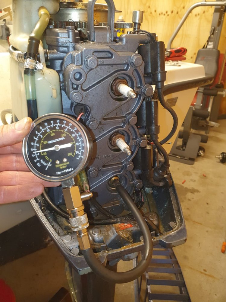

Joan G Svart 3.Desember.2020 Emnestarter Link til dette innlegget Svart 3.Desember.2020 Takk for svar. Ser ut 99% fri for rust, er bare shiten, jeg prøver å vaske i dag. Jeg har tatt en kompresjontest: up 1 bar mid 1 bar ned 2 bar Motoren går rundt med hånd, var ikke fast-låst. Jeg kommer med bilde etter vasking. Sitér dette innlegget Link to post
jerognal Svart 3.Desember.2020 Link til dette innlegget Svart 3.Desember.2020 (redigert) Hvis du har bare 1 bar er motoren kaputt. Da er det intet å bruke krefter på. Hvordan målte du? Redigert 3.Desember.2020 av jerognal (see edit history) Sitér dette innlegget Link to post

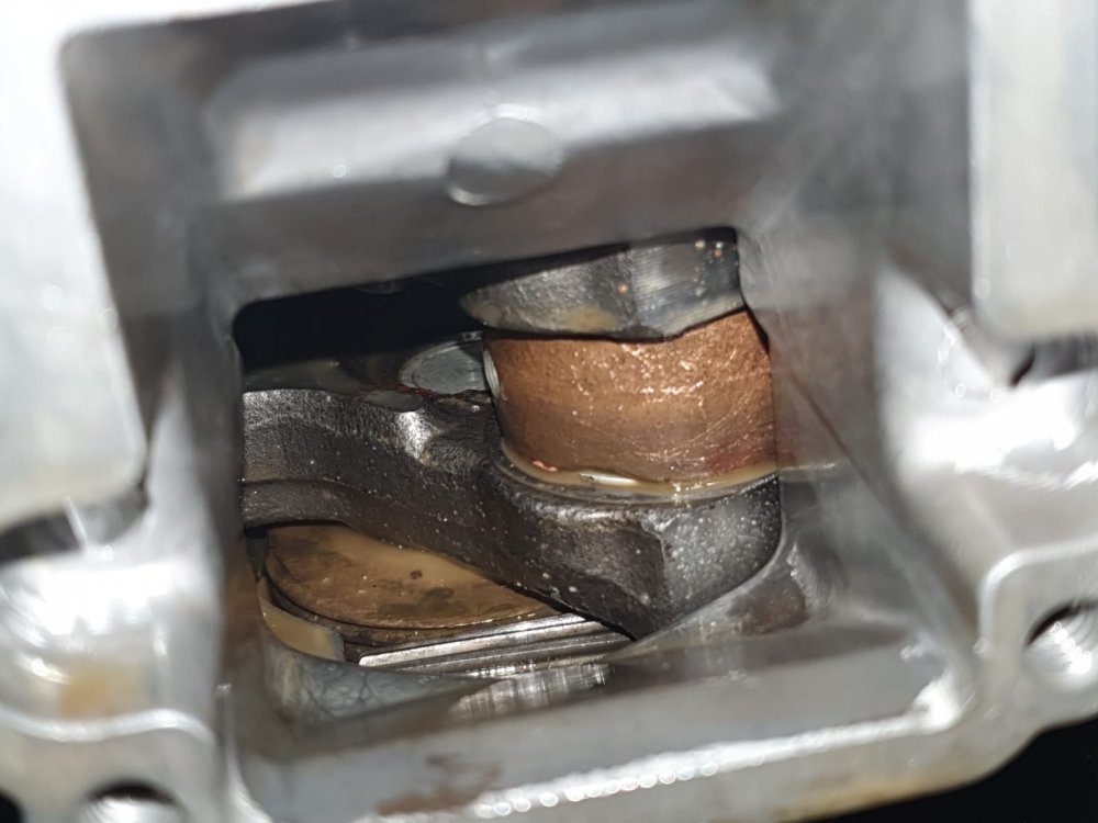

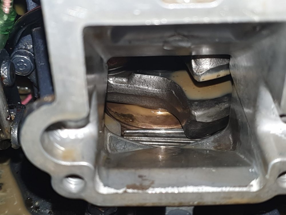

Joan G Svart 3.Desember.2020 Emnestarter Link til dette innlegget Svart 3.Desember.2020 Opdatering: Jeg har sjekket kompresjon igjen med biltema verktøy: up 4,2 bar mid 4,2 bar ned 3,5 bar Sitér dette innlegget Link to post

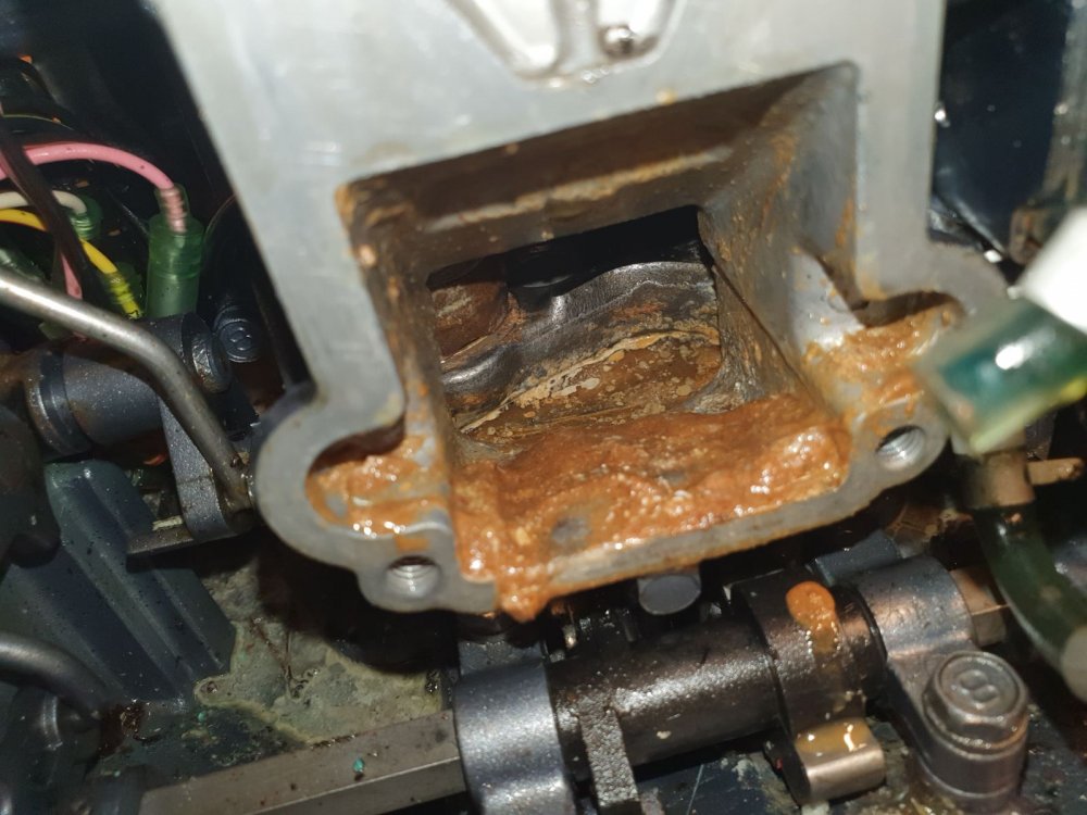

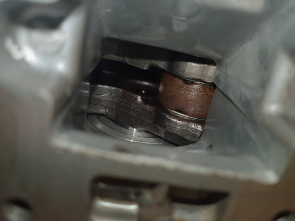

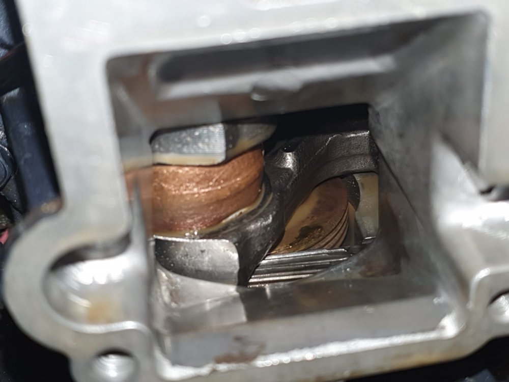

Sørlandet2 Svart 3.Desember.2020 Link til dette innlegget Svart 3.Desember.2020 Oi. Ja ser ikke bra ut på de siste bildene. Rustvann ut fra sylinder/pluggen å. Samtidig med lav kompresjon, så er det noe dårlig der. Det er jo en grunn til at det er kommet vann inn, som fortsatt er ukjent. Har motoren vert under vann? Syns det var mye rust under svinghjulet å. Hvordan er det med tenningsanlegget? Har du gnist? Kanskje dårlig topp-pakning som har ført til vann i sylinder? Ja, Skrotnisse, mulig å bytte veivalger på endene, de andre er lette å kontrollere, vanskelige/kostbare å bytte. Som S/Y Vega sier, så er nok ikke motoren god som selger sier. Smart å sende han noen bilder å. Sitér dette innlegget Link to post
Skrotnisse Svart 3.Desember.2020 Link til dette innlegget Svart 3.Desember.2020 Dette er for lav kompresjon, atter en grunn til å dele motoren. Det kan være at stempelringer henger på grunn av vannet (korrosjon), disse kan løsnes og rengjøres. Ville honet sylindrene samtidig. Men det er nå meg, da... Sitér dette innlegget Link to post
jerognal Svart 3.Desember.2020 Link til dette innlegget Svart 3.Desember.2020 (redigert) Komp rundt 4 er framdeles dårlig. Mulig motor går på det men er i grenseland. her hadde eg gått på selger for å heve kjøpet før du skrur videre. Denne motoren tror eg neppe noengang blir helt frisk. Bare ergrelser. Redigert 3.Desember.2020 av jerognal (see edit history) Sitér dette innlegget Link to post

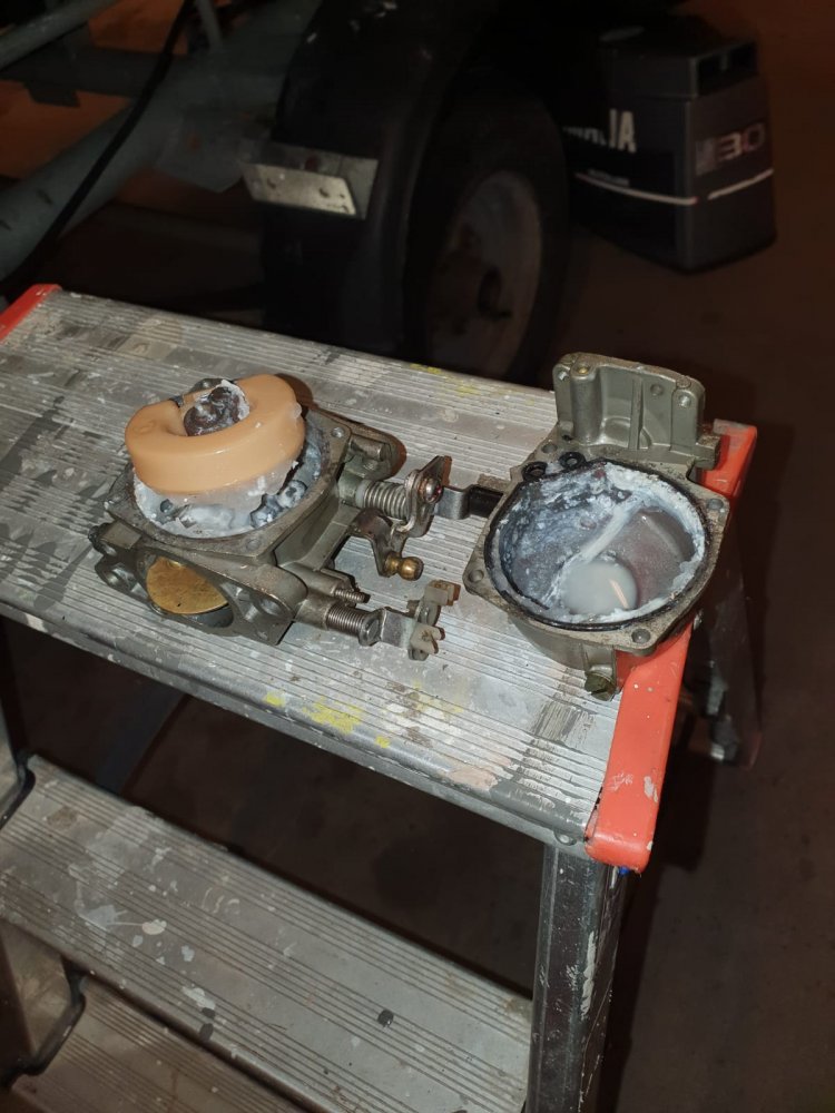

index Svart 4.Desember.2020 Link til dette innlegget Svart 4.Desember.2020 Koster penger gjør det uansett. Men om selger ikke har penger er det kanskje like godt å fikse selv? Du må uansett bestemme deg før du gjør noe mer, du får ingen erstatning for det du har gjort selv. Forgasserene kan muligens reddes med en god rengjøring. Det må nok ultralydvask til. Kompresjonen burde være god nok til å få start, kanskje stempelringene løsner når den får kjørt seg litt. Jeg ville inspisert tenningsdelene for tegn på drukning, det er stor forskjell på vann i bensin og motor under vann. Sitér dette innlegget "First they ignore you, then they ridicule you, then they fight you, then you win." - Mahatma Gandhi Link to post

index Svart 4.Desember.2020 Link til dette innlegget Svart 4.Desember.2020 Om det ikke er tegn til rust på tenningsdeler har den mest sannsynlig ikke vært under vann. Og det er jo bra. Men det har nok vært mye vann i tanken her. Og meget mulig at nedre veivakseltetning lekker sjøvann inn nedenfra. Jeg ville ha byttet denne også. Sitér dette innlegget "First they ignore you, then they ridicule you, then they fight you, then you win." - Mahatma Gandhi Link to post
