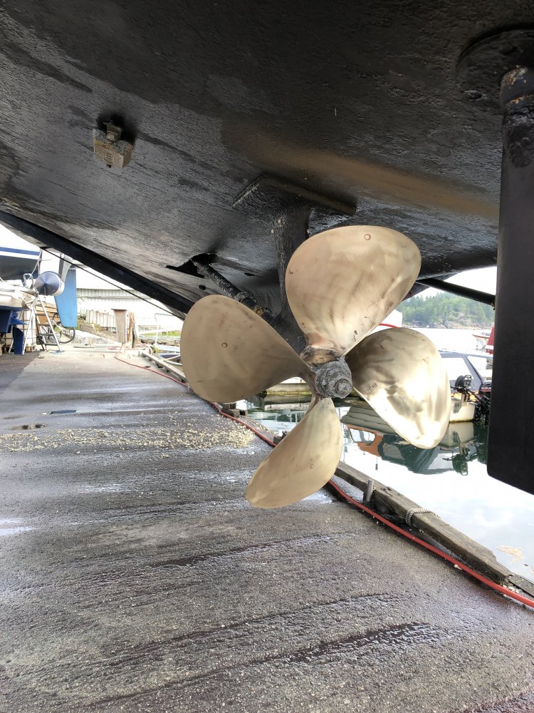

Prøvde igjen nå inne i boden med varme i boden. Ble ikke noe bedre resultat av dette. Kan ikke se at jeg får polert den noe egentlig med den blå pastaen og vinkelsliper.
Det var jo rart. Hos meg ble det en tydelig glans med den blå pastaen og vinkelsliper, slipemerkene etter flapdisken ble polert helt vekk og jeg måtte passe meg for å ikke polere så mye at det ble poleringsmerker. Kanskje du har hardere gods i propellen enn jeg har??
