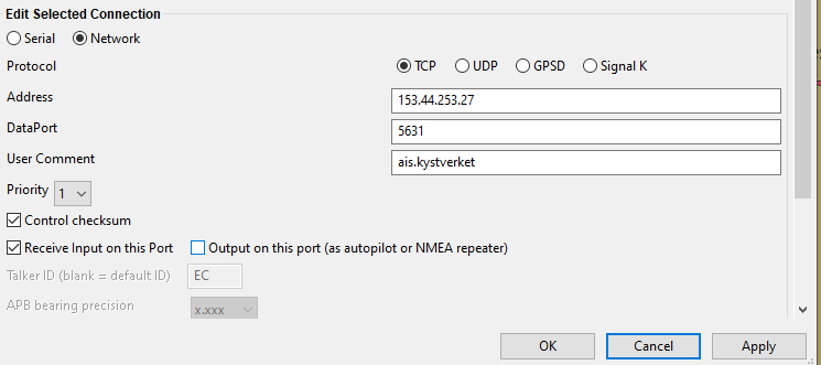

Har en RPi4 med OpenCPN om bord i båten jeg jobber som viser AIS-mål som blir distribuert av kystverket over internet.  Dette fungerer jo egentlig greit, men det er jo alt for mye data.
Noen som har noen tips på hvordan man kan filtrere dataen slik at jeg kun får NMEA-data fra et spesifikt område?  f.eks filtrere bort alle data som ikke er innafor et gitt område, eller enda bedre, å filtrere bort data som er lengre bort enn 100nm fra min egen posisjon.

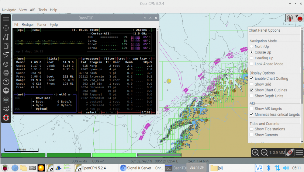

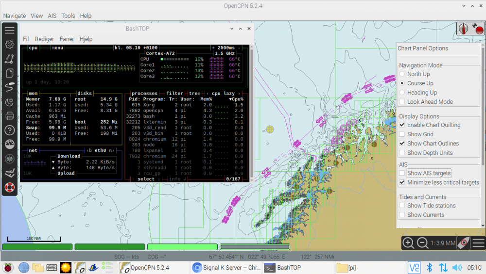

Jeg gjorde et enkelt forsøk på en fersk installasjon av OpenPlotter:
Bilde 1:  AIS-mål fra kartverket vises i kart.
Bilde 2: AIS-mål fra kartverket lastes ned i bakgrunnen men vises ikke i kartet. 2021-01-05-051027_1360x768_scrot.png.87452011198ea98f6daae02f52f84438.png
Bilde 3: Nedlasting av AIS-mål fra kartverket er deaktivert. 2021-01-05-051139_1360x768_scrot.png.c8c1163e2db5606a5bf2a0fbb811a8da.png
Konklusjon er at nødvendig båndbredde var  mindre enn 5 kb/s og dermed neglisjerbart. For meg kan de se ut til at brukt CPU er i presentasjonen/animasjon av AIS-mål i kartet.
Under normal bruk er jo kartet zoomet mye lengre inn og færre AIS-mål vises i kartet. Jeg tror jeg har laget meg en problemstilling som ikke var et problem i utgangspunktet.  :lol:
