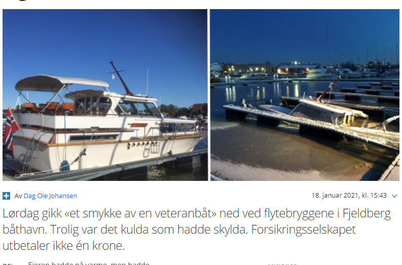

lurvetass Startet 18.Januar.2021 Link til dette innlegget Startet 18.Januar.2021 Helt forferdelig synd. 3000 timer med restaurering og totalvrak. https://www.f-b.no/jeg-har-brukt-3-000-timer-pa-denne-na-gir-jeg-opp-sier-bjorn-71/s/5-59-2142549 Artikkel bak betalingsmur så legger ved et utklipp av overskriften. Sitér dette innlegget Hilsen Lurvetass Link to post

Marida Svart 18.Januar.2021 Link til dette innlegget Svart 18.Januar.2021 Står at den sank fordi lufteventilene ikke var stengt, men varme sto på og dermed frøs vanninntaket og båten sank?? Min ligger på vannet i Skjærhalden som ikke er så langt unna, riktignok i saltvann, men jeg har ikke hatt under 2 grader i motorrommet. Stengt bunnventiler og lufting på ene siden, men ikke den andre da her hentes luft til varmer Får ikke dette helt til å stemme Sitér dette innlegget Link to post
Hulda Svart 18.Januar.2021 Link til dette innlegget Svart 18.Januar.2021 (redigert) Når båten ligger under, er vel konklusjonen om hvorfor- og hva det er som sviktet noe usikker. Dermed kan vel heller ikke forsikringen konkludere. Mulig jeg misser et eller annet her. En ventil som sprekker, lekker vanligvis ikke voldsomt mye. Lensepumpen på Hulda ville vel holdt båten nokså tørr en ukes tid, om ikke landstrømmen fungerer. Jeg har opplevd at plastslanger har blitt presset av i kulden. Da blir det litt annerledes for vårt vedkommende. Nå abonnerer ikke jeg på Fredrikstad Blad, så jeg får ikke sett hva som står der. Redigert 18.Januar.2021 av Hulda (see edit history) Sitér dette innlegget Link to post
Saltos Svart 18.Januar.2021 Link til dette innlegget Svart 18.Januar.2021 Jeg lurte på hvorfor det var lektere og bukseringsfartøy som lå der borte tidligere i dag. Rett og slett fryktelig trist og leit. Hørte at det var ganske hektisk der lørdags kveld med redningsskøyta og greier. Nokså tykk i også, lørdag dag lå isen over hele elven og det satt isfiskere midt utpå. Løpet er litt nord for vesterelva som har større vannføring fra Glomma, så vannet er ganske stillestående og på kvelden var det ned i cirka -11-12. Men det er ferskvann, så får man båten inn i oppvarmet hall så kan kanskje mye reddes. Diesellukt forsvinner jo med tiden. Men appropo forsikring så byttet jeg til Pantaenius nettopp pga det med is. Jeg synes det er helt utrolig at norske forsikringsselskaper ikke tilbyr forsikring mot is og frostskader. Det er jo tross alt ganske mange måneder av året hvor det er frost og is, og om det er noe land i verden det ville vært naturlig å ha et slikt produkt så er det i Norge. Håper uansett han får summet seg, får hevet seg rundt og allikevel nytt godt av pensjonisttilværelsen. Sitér dette innlegget Link to post
HansH Svart 18.Januar.2021 Link til dette innlegget Svart 18.Januar.2021 Vil vel gjette på at det er sjøvannsfilter på inntaket med glasslokk som sitter under vannlinjen. Det er omtrent det eneste som gir etter for is. Kuleventiler og rør vil oftest ikke gi etter for slik frostsprengning. Kan derfor være en god grunn til å se på plassering av sjøvannsfilter for enkelte, hvis de skal ligge ute. Viktig å få filterhuset med lokk i høyde over vannlinjen. Da går ikke båten ned selv om glasset eller filterhuset sprekker. Det finnes sikkert også eksempler på at det sprenger i rør, men de fleste har disse kraftige armerte gummislangene som også tåler litt utvidelse når vannet fryser. Sitér dette innlegget Link to post
NilsPils Svart 18.Januar.2021 Link til dette innlegget Svart 18.Januar.2021 HansH skrev 2 minutter siden: Vil vel gjette på at det er sjøvannsfilter på inntaket med glasslokk som sitter under vannlinjen. Det er omtrent det eneste som gir etter for is. . . . . . Inntaksventilen for sjøvannsinntaket skal være stengt i vinteropplag. Da kan man ikke skylde på sjøvannsfilteret. Dersom ventilen har vært åpen kan jeg forstå at forsikringsselskapet ikke vil gi erstatning. Men det gjenstår å få vite . . . Sitér dette innlegget Hilsen Nils Rømcke som har tresnekka Tora og motorbåten SaowaneeJeg er litt gal, og trives ganske godt med det ................ Link to post
HansH Svart 18.Januar.2021 Link til dette innlegget Svart 18.Januar.2021 Enig i akkurat det, men selve patenten med filterhus under vannlinjen med stort væskevolum som kan utvide seg med frost gjør det hele mer risikabelt når båten ligger ute. Og det er et faktum at glasslokket er svakeste punkt i et slikt oppsett. Hvis filterhuset plasseres over vannlinjen er risiko betydelig redusert. Kan jo særlig være aktuelt der hvor folk bruker båten mye i vinterhalvåret. Uansett, med kuldegradene skal man alltid lukke alle sjøvannsinntak (og evt lufteluker) og det er forsåvidt fornuftig at vi ikke skal dele på kostnaden for at noen gjør denne typen tabbe. Men jeg har betydelig medlidenhet med denne karen. Flott båt og et livsverk ødelagt. Sitér dette innlegget Link to post

Hulda Svart 18.Januar.2021 Link til dette innlegget Svart 18.Januar.2021 (redigert) Kallethekid skrev 7 minutter siden: Det sto i artikelen at båten er hevet og står på verksted, så da kan de jo ha konkludert. Spesielt siden båteieren selv har forklart hvordan han mener det har skjedd. Uansett veldig trist. Har for øvrig båten min noen hundre meter fra stedet hvor denne sank og kan bekrefte at det er ganske tykk is i området. Vannet i overflaten her er nesten rent ferskvann. Da er jo den grei. Glad jeg har kasko i Pantaenius. Den gangen jeg hadde båt som lett kunne fryse, la jeg en gammel dyne over inntaket slik at varmen fra vannet under skroget ikke skulle gå tapt. Redigert 18.Januar.2021 av Hulda (see edit history) Sitér dette innlegget Link to post
Kallethekid Svart 18.Januar.2021 Link til dette innlegget Svart 18.Januar.2021 NilsPils skrev 5 minutter siden: Noen som har fått greie på hva han sa . .? " – 3.000 arbeidstimer har jeg brukt på denne. Jeg utsatte pensjonisttilværelsen i fire år. Og nå er den ødelagt. Jeg trodde at jeg gjorde alt rett og satte på varmevifter på gjennomføringer. Men jeg lukket ikke ventilaksjonslukene til motorrommet. Det er heller laber stemning her nå, sier han. Han er ikke optimist med tanke på forsikringsoppgjør. – Nei, det ser heller dårlig ut. Dette dekkes ikke av forsikringen. Det får være et varsku til andre båteiere." Sitér dette innlegget Link to post

HansH Svart 18.Januar.2021 Link til dette innlegget Svart 18.Januar.2021 Stengt bunnventil pleier å være standardkrav for vinteropplag på sjøen. Da har de sannsynligvis sitt på det tørre ved å nekte erstatning. Sitér dette innlegget Link to post
Sayana Svart 18.Januar.2021 Link til dette innlegget Svart 18.Januar.2021 En stengt kuleventil som fryser sprenges av isen som blir inne i kula. Sitér dette innlegget Link to post

Pequod Svart 19.Januar.2021 Link til dette innlegget Svart 19.Januar.2021 Hele teksten: – Eieren hadde på varme, men hadde glemt å lukke lufteventilene til motorrommet. Dermed ble det ikke varmt nok og sjøvannsinntaket frøs, forteller beredskapsleder i Interkommunalt Utvalg mot Akutt forurensing (IUA), Jørn Bustgaard. Han ble tilkalt lørdag ettermiddag da forbipasserende observerte at «Albatross», en 44 fots fritidsbåt lå under vann. Orker ikke å restaurere båten to ganger Båten, en tysk Buetzfleth fra 1974 tilhører Bjørn Sandaas. 71-åringen som bor på Rokkeveien i Sarpsborg er fortvilt to dager etter at båten hans sank. – Lar båten seg redde? – Kombinasjonen av diesel og vann er overalt. Båten er vinterisolert med 25 cm steinull. Du kan tenke deg hvordan isolasjonen ser ut nå. Dette orker jeg ikke mer av, båten kan gå videre til den som har krefter, sier han som sjøsatte båten i juli i år. Da hadde den stått på land siden 2016. – 3.000 arbeidstimer har jeg brukt på denne. Jeg utsatte pensjonisttilværelsen i fire år. Og nå er den ødelagt. Jeg trodde at jeg gjorde alt rett og satte på varmevifter på gjennomføringer. Men jeg lukket ikke ventilaksjonslukene til motorrommet. Det er heller laber stemning her nå, sier han. Han er ikke optimist med tanke på forsikringsoppgjør. – Nei, det ser heller dårlig ut. Dette dekkes ikke av forsikringen. Det får være et varsku til andre båteiere. Iskaldt lørdag Termometrene i Fredrikstad viste under 10 kuldegrader tidlig lørdag. En lekter fra Sjøtjenester AS ble tilkalt for å redde båten, som var på tørt land lørdag klokken 20.00. Nå skal Bustgaard forsøke å se om han får opp noe av dieselen som lakk ut da båten lå under vann. På grunn av isen, som ligger 15 cm tykk like utenfor flytebryggene, er det ikke lett å få oversikt. – Båten, som er et smykke av en veteranbåt fra 1974, ligger hos en marina nå, og trolig vet vi ikke hvor mye drivstoff som forsvant før drivstofftanken har blitt peilet, forteller Bustgaard. Han forteller at når en båt blir totalvrak, får eier som regel kun ti prosent av den summen båten er forsikret for. De ti prosentene skal dekke berging, men er ofte ikke nok. Når det gjelder følgeskader av frostskader på gjennomføringen under vannlinjen, er det lite å hente hos forsikringsselskap. – Slike skader dekkes ikke av forsikringen, det fikk jeg bekreftet av takstmannen som så på båten mandag, forteller Bustgaard. – Sjekk båten din! Bustgaard og miljørådgiver Christine Rosenvinge i Fredrikstad kommune er samstemmige i sin anmodning til de av Fredrikstads båteiere som har båten til overvintring på vann. Rosenvinge sender nå en oppfordring per e-post ut til alle båthavnene i Fredrikstad. – Ta deg en tur straks for å se til båten din. Det har vært svært kaldt i en periode. Skader kan ha oppstått som kan bli svært kostbare for båteieren, er Rosenvinges budskap. Og trodde du at tøvær betyr «faren over»? – Noen ganger kommer skadene med første mildvær etter en kuldeperiode. Slanger og rør sprekker i kulda. Men lekkasjer oppstår ofte først når isproppen i rør og slanger smelter. Så sjekk båten nå, er Bustgaards formaning. Sitér dette innlegget Båtblogg: Fra landkrabbe til sjøulk... Link to post
