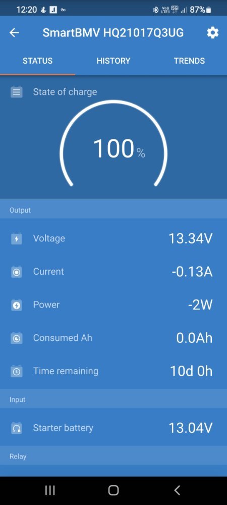

Joerg Becker Svart 25.Mai.2022 Link til dette innlegget Svart 25.Mai.2022 Når VP-displayet melder misnøye, da enten savner den noe eller får for høy spenning. Jeg ser for meg at det finnes et mulig problem med bl.a. felles minus, for reagerer på død app når du byttet "de begge to røde" (som er strømforsyning/sense for shunt-kretsen dedikert forbruksbatteri og separat AUX V/°C), og at muligens også shunten er montert gal vei (eller er skadet) fordi viser verken forbruk eller lading* men spenning. Når dere så gjør testen som skrevet ovenfor burde dette enten be- eller avkreftes, og begge resultater viser veien videre. Jørg Sitér dette innlegget => Husk: Sier du ikke noe, da sier du "Ja". => Leser Du også på Båtplassens MARKED ? => Link til egne nettsider Sterling Power, Balmar, Victron, egen FAQ (tips feilsøking mm), osv. Link to post

Antols Svart 28.Mai.2022 Link til dette innlegget Svart 28.Mai.2022 Har nå sjekket alt som går ann og sjekke, tror jeg. Bilde e er toppladet batterier på landstrøm. Den viser på appen at alt er i orden med ladingen på begge bankene. Bilde 1 er etter start av motor, da får den ett forbruk av strøm. Vi satte også sammen minus på start forbruk batt, noe som gjorde at den får 38 amp inn på forbruksbatteriene, mens app viser kun forbruk. Har også satt den motsatt vei, uten at det hjalp. Nå tenker jeg bare kjøre bruke, å se hva som skjer ? Sitér dette innlegget Link to post
Joerg Becker Svart 29.Mai.2022 Link til dette innlegget Svart 29.Mai.2022 Når minus ligger tilkoblet start, og dere målte 38A ladestrøm til forbruksbanken (ikke til en forbruker?), og shunten viser ikke disse 38A enten inn eller ut, da finnes det enten fortsatt en feilkobling eller monitoren/shunten er skadet. For å sjekke shunten alene kunne dere jo konstruere en forenklet strømkrets legge shunten inn der og så lade med f.eks. en separat lader og utlade med en lyspære som forbruker. Viser shunten da, da finnes det fortsatt feil i koblingene. Viser den fortsatt ingenting, da er shunten kaputo. Jørg Sitér dette innlegget => Husk: Sier du ikke noe, da sier du "Ja". => Leser Du også på Båtplassens MARKED ? => Link til egne nettsider Sterling Power, Balmar, Victron, egen FAQ (tips feilsøking mm), osv. Link to post
