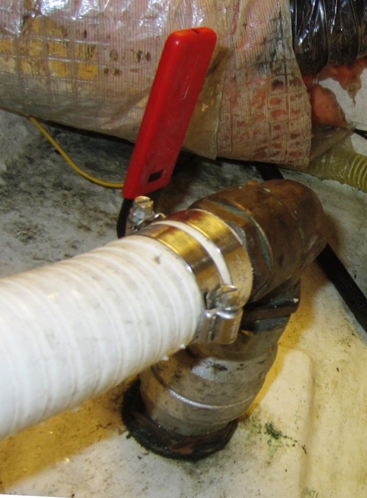

Jag har en brons/mässings genomföring till sjöutsläppet från toa-tanken.
På den sitter en kulventil och en vinkel och sedan slangen från tanken.
Kulventilen är väl 10 år gammal och den kärvar. Jag har försökt motionera den men åtminstone nu när båten ligger på land så hjälper det inte.
Skall den bytas så måste jag ju göra det före sjösättning.
Nu inställer sig frågan vad jag skall sätta för ventil.
jag tänkte inte byta bottengenomföringen, och helst inte slangvinkeln.
Om man skall köpa en mässings ventil var köper man den?
Hjertmans eller Biltema?
Eller kanske man skulle satsa på en TrueDesign ventil.
Hjertmans verkar att ha rabatterat på dom pris nu några dagar.
Är det en garanti för att den går lätt?
Kan den isf skruvas mellan befintlig bottenventil och mässingsvinkel till slangen?

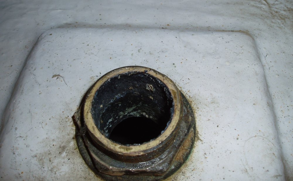

Jeg ville demontert kuleventilen og slipt litt inni gjennomføringen med en slipehylse på rettsliper, evt. file litt med ei halvrund fil. Er det tæring i gjennomføringen finner du det da. Hvis gjennomføringen som står der ikke er tæret er det ingen grunn til å bytte den, alder spiller ingen rolle. Videre ser jeg ingen grunn til at du ikke kan montere en kompositt ventil, hvilket merke det nå måtte være, på en metall gjennomføring. Gjengene er vel i 99,99% av tilfellene uansett BSP, eller vanlige sylindriske rørgjenger. Innvendig diameter blir jo derfor lik, men en komposittgjennomføring vil være større utvendig pga. godstykkelse. Men det har du vel plass til der?

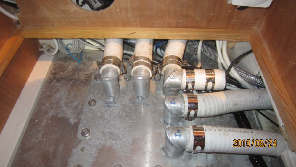

370b9bacca539420c8a2864d7dc7b720 full
Tack Komodo och Rogerjo.
Det blev en beställning på Trudesign kulventil med vinkel.
Tack vare Rogers fina bilder så förstår jag nu vad stödringen skall göra för nytta.
Det er også min erfaring...
Jeg byttet alle bunnventiler for 2 år siden..
Dette utelukkende pga de var fra båten's produksjon år i 1993...
Det viste seg helt unødvendig ...etter de var kappet av, viste de seg og være helt fin...nesten som ny...?
