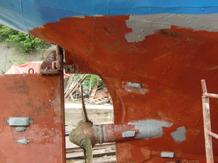

Benytter anledningen til å smette inn et bilde av groe på en noe større propell. Båter en er yrkesbåt med nærmere 500hk som lå i ro stort sett kun i helgene og knapt nok da. Ikke noe landligge etter mørkets frembrudd der i gården.
Her er skrogets høytrykksspylt, men propellen ikke pusset blank. På land for bunnsmøring eneste hvert år.
Som dere ser er det bra med rur likevel.
