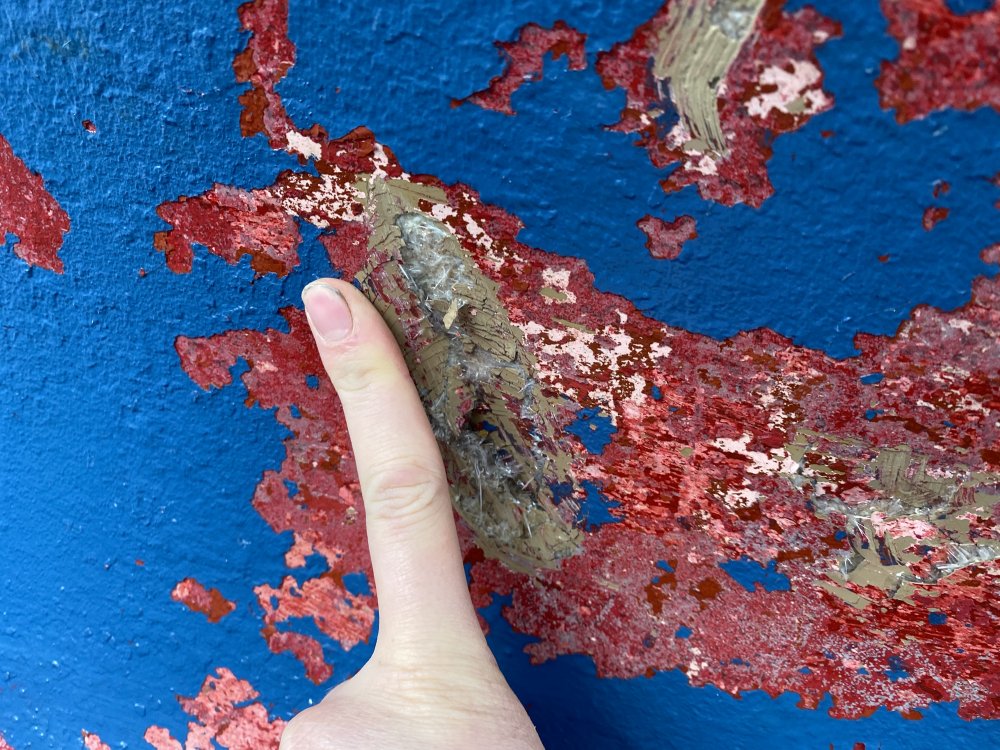

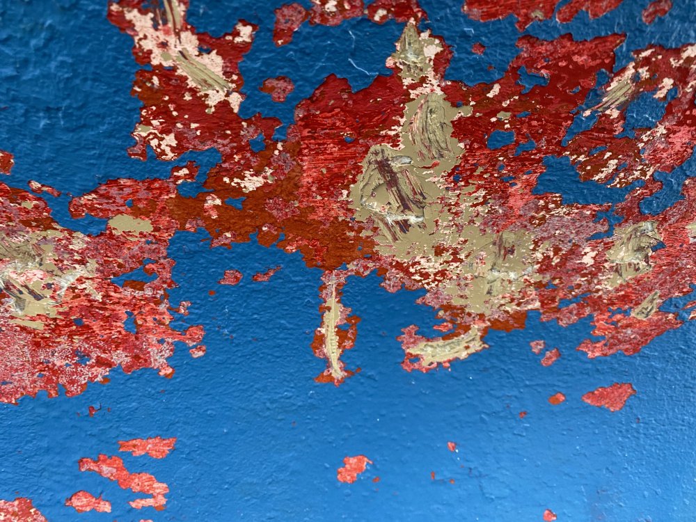

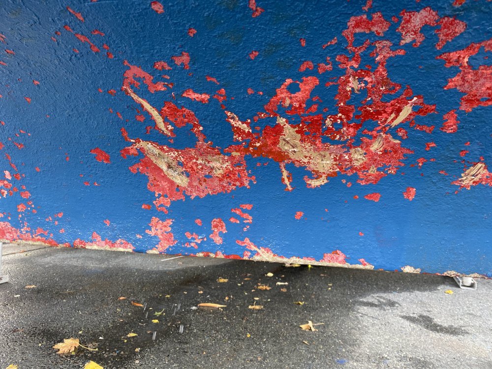

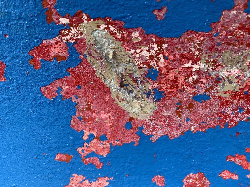

har en gammel båt fra 1970 som fikk motorstopp i stormens hete. Gikk på skjær ett dusin ganger og fikk en del skader under vannlinjen. Ser ut til at det ikke er noen sprekker i skroget. Mitt spørsmål er da hva er den enkleste måten å reparere denne skaden på? Med tanke på at båten kun går i 5 knop så lurte jeg på om jeg kan reparere denne skaden kun med glassfibersparkel? Vil dette holde tett under vann? Må jeg behandle med noe mer på utsiden av glassfibersparkelen? På forhånd takk!
Dette er en skade i laminatet, den bør støpes opp med glassfibermatter. Slip rent for bunnstoff og gelcoat i et område rundt skadene slik at du får oversikt over hvor langt ut skaden går. Deretter sliper du vekk all skadd fiber og støper opp på nytt. Dette ser ut som en overkommerlig jobb.
