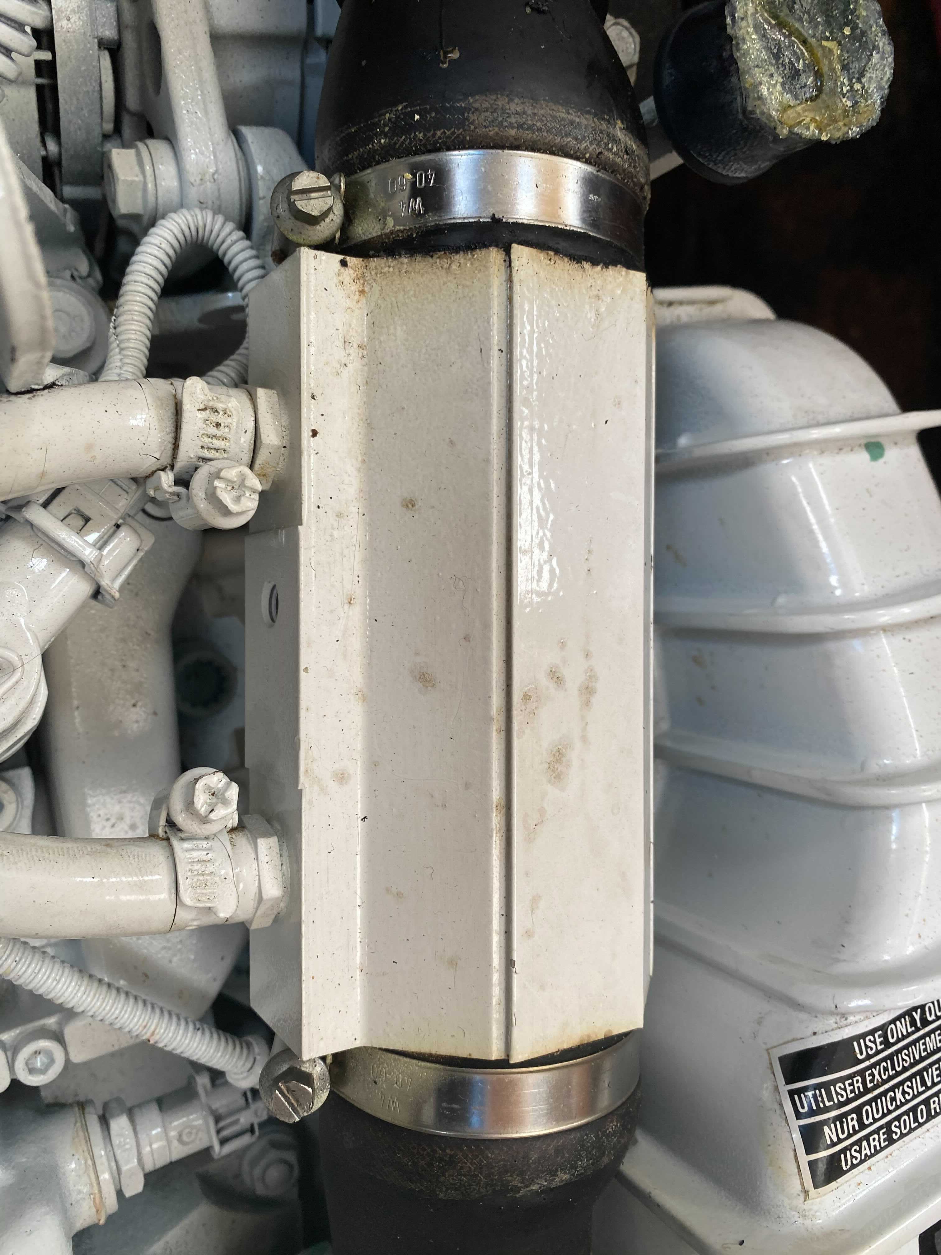

Det er litt vanskelig å beskrive, men jeg ser ingen slange som går fra kjøleren og tilbake til tanken. Motoren er en Cummins MerCruiser QSD 2.8 Hvit, 2009 modell. Det går selvsagt to slanger ut fra kjøleren. De forsvinner ned i motoren, men jeg finner ikke noen slanger som går tilbake til tanken.
Er det slik at noen av disse motorene har den ene, og noen den andre løsningen. Med det mener jeg at en motor sender tilbake, og en annen sender det ikke tilbake?
larole skrev 14 minutter siden:
Nei, de forsvinner "inn" i motoren.

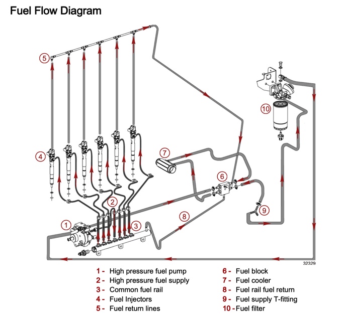

Inn i blokka liksom? Kanskje du kunne lagt ut noen flere bilder av hvor slangene går. Da er det sikkert noen som kan forklare dette bedre. Dieselpumpa drar mye mer diesel enn det motoren bruker. Det som er til overs går tilbake til tank. Hvis diesel til overs hadde gått inn i motoren ville nok bunnpanna rimelig fort blitt full.

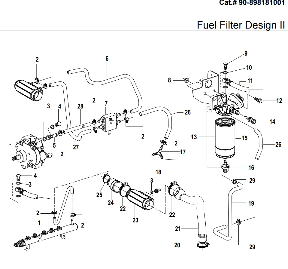

Lurer på hvorfor det er en Y-kobling i systemet der (nr. 17)?
Og hva den slangen nr. 26 er til (den andre nr. 26 på filteret er vel tilførsel fra tanken).
Men ellers ser det vel normalt ut for et common-rail system.

Swingswong skrev 6 minutter siden:
Sånn er det
Takk, det oppklarer nesten alt :smiley:
Tilførsel fra tanken går inn på den ledige stussen på den T-koblingen (som egentlig er en Y)?
Og så går det i tillegg ufiltrert diesel fra Y'en gjennom Fuel Block.
Men alle piler peker i retning inn i Fuel Block og ingen går ut, utenom den gjennom dieselkjøleren som går inn i Fuel Block igjen. Så der falt jeg litt ut?
