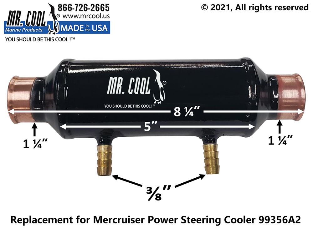

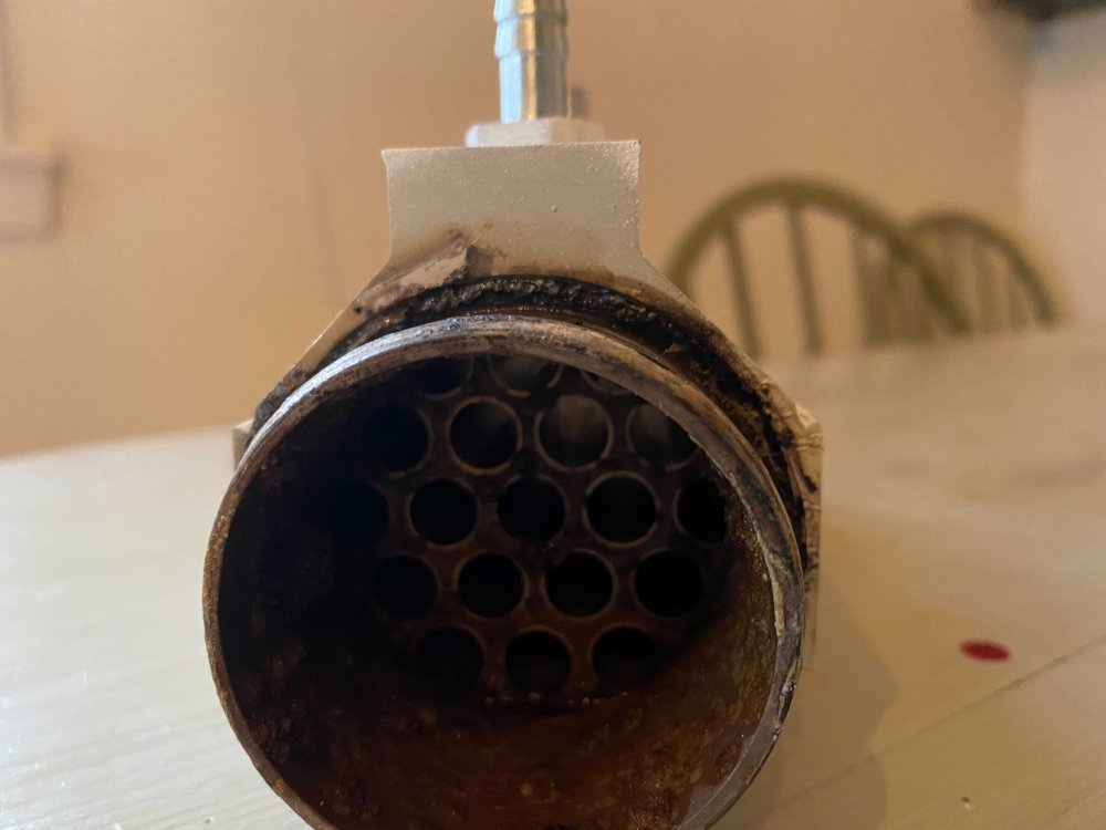

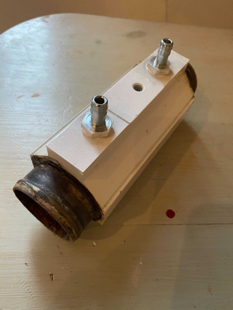

Hvordan ser denne dieselkjøleren ut da, bilde? Er dette den tredje tråden om dieselkjøleren din? Hvis du skal trykkteste en varmeveksler (i dette tilfelle dieselkjøler) er det første du må vite hvilket trykk den er designet for. Husk da at du har to kamre, ett for diesel og ett for vann. Her er det normalt to forskjellige trykk.
