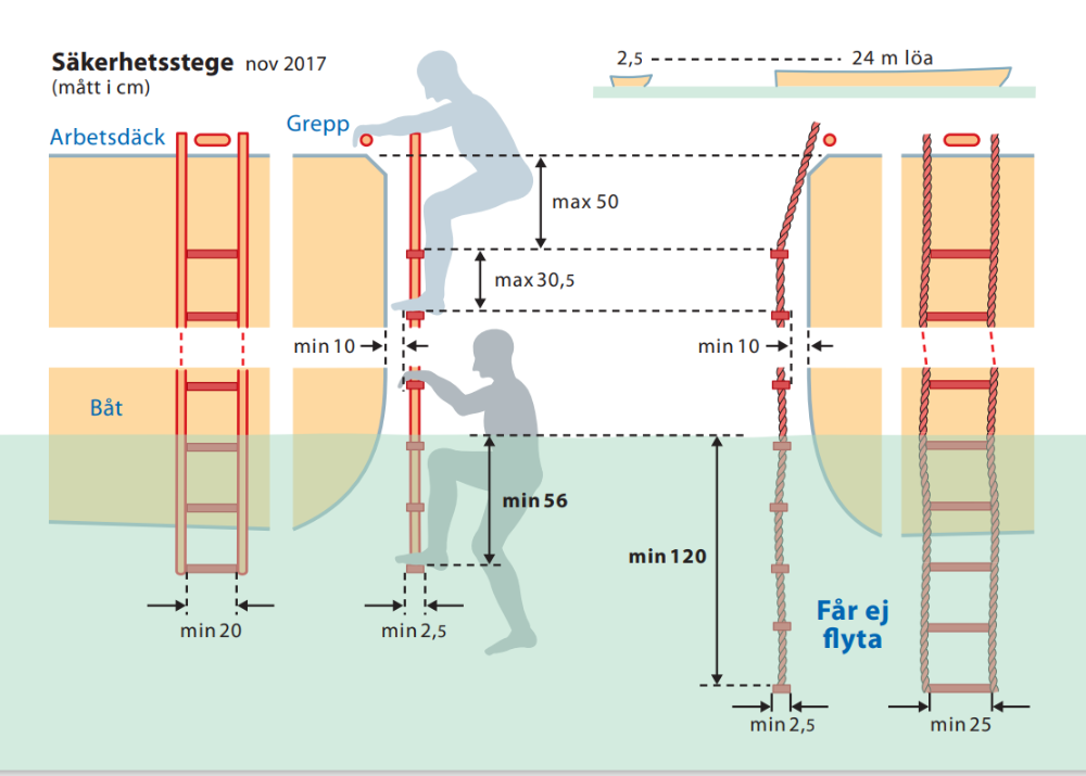

Hej
Det finn en ny EU standard för nya båtar och då skall stegen gå ner minst 53 cm i vattnet och kunna fällas av person i vattnet utan hjälp av någon annan. Jag tycker det bör eftersträvas att man har det så också på äldre båtar.
Hälsningar Ove

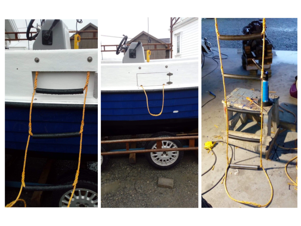

Har en slik bak på en 14 fots jolle og den er ikke veldig lett å komme seg ombord igjen med. Lagde en taustige til teine/fiskebåten, den går langt ned i sjøen så det er mye lettere om en fullt påkledd og skulle havne i sjøen.
Hej
Det är godkänt med repstege enligt nya EU regler på nya båtar. Den skall dock gå ner minst 120 cm, ha tyngd och vissa övriga mått, se bild.
Hälsningar Ove2019623253_2021-03-16(1).png.dbb8d529a84089ac845b53e6024b7982.png
Har du testet den med våte klær? Det er ganske tungt å gå i taustige.
Ingen problem, min halvblinde far på 70år med kols testa det ufrivillig i hummersesongen. Og det uten noen form for flytevest/dress.... tok på seg den tørre flytedressen som lå i styrehuset etterpå.....
