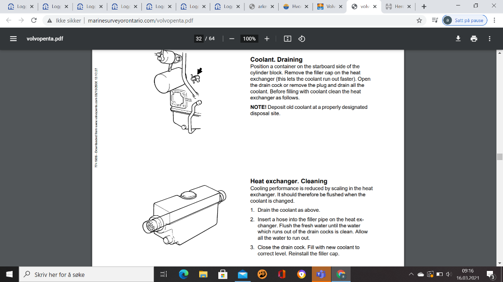

Hei, kjøpte seilbåt i fjor og er en smule grønn på alt som skal klargjøres med motoren.
Fikk en kompis til å fylle motoren med antifreez før vinteren så motoren ikke skulle fryse. Må nå få tømt dette slik at jeg får flyttet båten fra boblehavn. Sett en del på videoer og lest i instruksjonsboken til motoren Vovlo penta D2020, lurte på om det bare var å åpne ventilen på det øverste bildet og slippe ut frostvesken eller må motoren kjøres igjennom med noe vann for å få vasket det ut før jeg eventuelt kan starte den ? Noen som kunne gi meg en beskrivelse av hva som skal gjøres, så hadde det blitt tatt imot med stor takknemmlighet :D
Skal ha full survice på den etter påsken, er bare avhengig av å få flyttet den.
