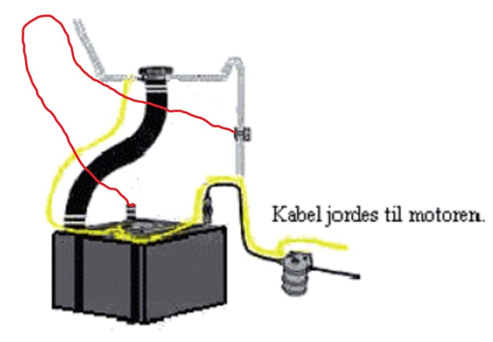

Jeg ønsker å flytte luftestussen til diesel opp under fenderlisten, da jeg mistenker at den ligger for nær vannet, og trekker inn vann ved uheldige omstendigheter. Kan jeg borre hull omtrent 90 grader ut fra toppen av tanken, og dermed bare droppe hele svanehalsen?
Ny lufting vil da være i høyde med luftuttaket på tanken og ca. 1 meter over vannlinjen.
Bytter du ut slangen du har med en som er litt lengre blir det:
Rett inn fra skrogjennomføring, opp så langt du ønsker og så ned mot tank. Da sliper du å lage noe nytt hull.
Eneste du må være nøye på er slangen har fall hele veien mot tank. Da unngår du det blir stående  drivstoff i slangen etter fylling. Kan lage litt kluss under bunkring når luften ikke slipper lett ut.. Slangen må festes så det ikke blir knekk på toppen av svanehalsen. Blir varmt sommersdagen og da kan slangen bli veldig myk.

Det vanlige er jo at tankluftingen ligger godt over fenderlisten.

larole skrev for 2 timer siden:
Men hva kaller man den saken hvor diesel renner ut om man fyller for mye? Er ikke det luftigen?
Ingen diesel skal renne ut hverken i noen lufting eller overløp. Første plassen det eventuelt skal renne ut er ved påfyllingen siden pumpen skal stoppe automatisk når nivået kommer opp til stussen på pumpepistolen.
