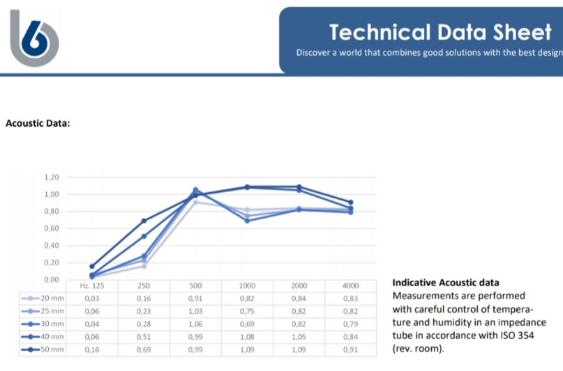

Grand Banks jr Svart 23.Mars.2021 Emnestarter Link til dette innlegget Svart 23.Mars.2021 Er det noen som forstår grafen om Stratocell Whisperer? https://www.boatlab.no/amfilerating/file/download/file_id/20127/ Sitér dette innlegget Fiskebåten: Shetland 498 - min 16" "speed sjark" - 60 HK Evinrude VRO (deaktivert VRO) Turbåten: Neptim 8000, VP TMD40A TAMD41B Link to post
