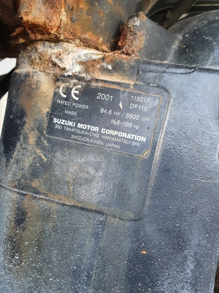

Lassesos Startet 24.Mars.2021 Link til dette innlegget Startet 24.Mars.2021 Hei, kjøpte en båt med suzuki df115 motor, oppdaget nå at olja er grå, motoren ble oppgitt til 2003modell, men finner et skilt CE 2001. Har kontaktet selger, men han har da selvfølgelig ikke visst om at olja er grå, evt hva som kan være årsaken. Hva tenker dere? Både med olja og årsmodell mtp det merket jeg fant, kan det være en 2001 modell motor? Sitér dette innlegget Link to post
Kanalkapteinen Svart 24.Mars.2021 Link til dette innlegget Svart 24.Mars.2021 For å være sikker på årsmodell må du vel sjekke serienummeret. Det kan være at det er CE-godkjenningen for den type motor som er datert 2001. Sitér dette innlegget Tråden om Livet med Windy 8600MC Tråden om Livet med Draco Summerwind 24 Det er vel, det er vel med min sjel. Link to post
Grand Banks jr Svart 24.Mars.2021 Link til dette innlegget Svart 24.Mars.2021 Kan også være en motor produsert i 2001 som er solgt i 2003. Ikke uvanlig med påhengser har jeg forstått. Er det olja i girkassa som er grå? Sitér dette innlegget Fiskebåten: Shetland 498 - min 16" "speed sjark" - 60 HK Evinrude VRO (deaktivert VRO) Turbåten: Neptim 8000, VP TMD40A TAMD41B Link to post

The Saint Svart 25.Mars.2021 Link til dette innlegget Svart 25.Mars.2021 Som "Mathilde" påpeker, så har du som kjøper en viss undersøkelses plikt. På første generasjons Suzuki 4t motorer (2001 - ca 2008) er tæring av adapterplate / eksos ett kjent problem. Dette vil medføre vann i oljen / grå olje. Siden du også fikk båten til en billig penge så vil jeg tro du har en dårlig sak mot selger. Bilde av stammen på motoren viser også at den ikke akkurat er godt holdt / passet på. Jeg ville i alle fall ikke ha latt motoren min blitt seende ut som denne. Så i mine øyne er det vanskelig å kunne på berope seg at man ikke burde anta at denne motoren kunne ha skjulte problemer. Klistre lappen viser bare når motoren er CE godkjent. Ikke års modell. Men uansett så er det helt vanlig at det er salgs år som regnes som årsmodell på båtmotorer. Men motor nummeret vil kunne si hvilket år motoren er produsert. Adapter platen kan sveises eller skiftes, men billig er det ikke. Å ta dette videre med tidligere eier tror jeg kan være vanskelig om ikke kjøpet er så nylig at du kan kreve kjøpet hevet i forhold til kjøpsloven og eier ikke har fraskrevet seg reklamasjons rett. (Selges som forevist). Men dette kan nok "Båtadvokaten" her på forumet svare deg bedre på enn meg. Sitér dette innlegget Link to post

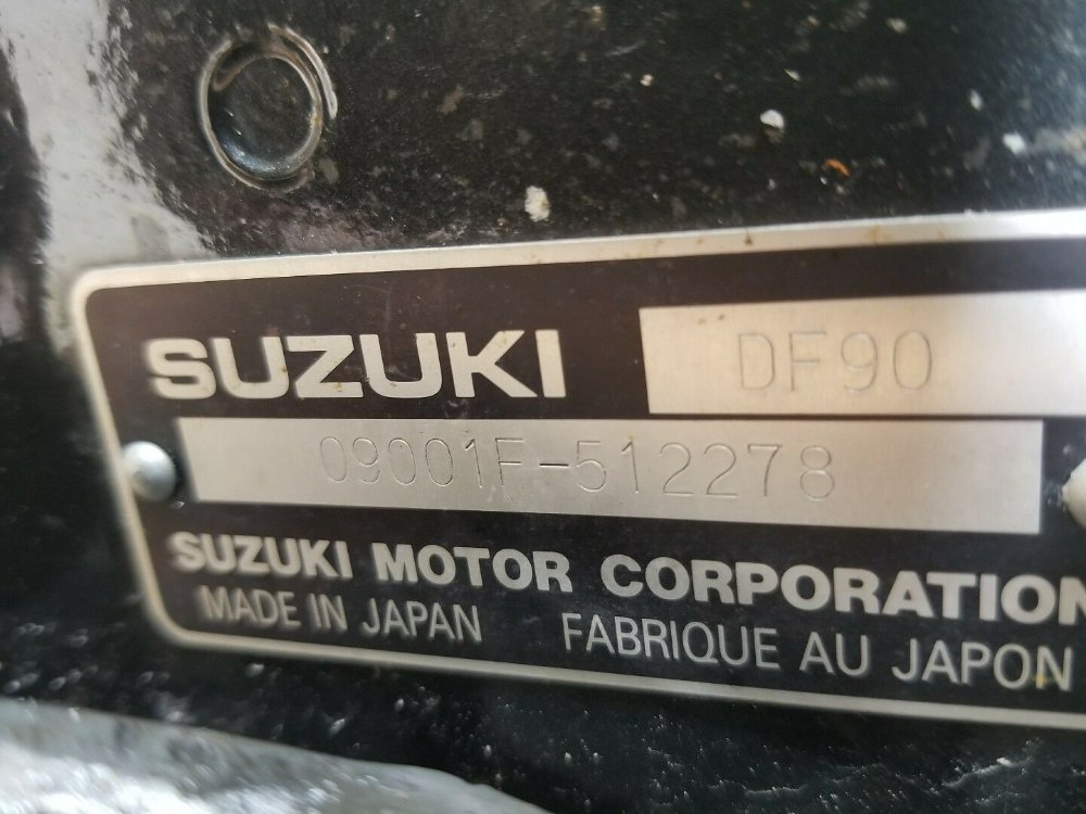

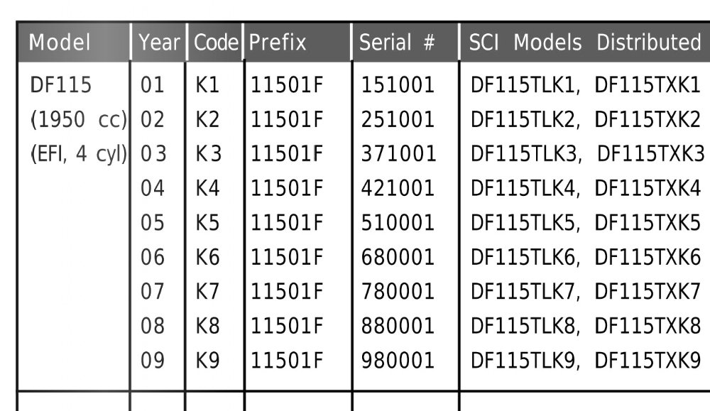

Teerex Svart 25.Mars.2021 Link til dette innlegget Svart 25.Mars.2021 (redigert) Det første sifferet i motorens serienummer forteller årsmodellen. F.eks. 3 for 2003. Her en DF90 2005-modell Redigert 25.Mars.2021 av Teerex (see edit history) Sitér dette innlegget Windy 27 CC/HT -84. 4,2 D-tronic 250 HK -98. Bravo 3X 1,81 20P. 30 knop (under evig reparasjon) Navette S540 -10 med Mercury F115 2,1 liter -15, 8 HK Tohatsu 2-takt -03 BSA A65L Lightning -69, Triumph Street Twin 900 -16 BMW X5 30d -13, Jeep Grand Cherokee 3,1TD -00, Audi 100 GL5E -78 Link to post
