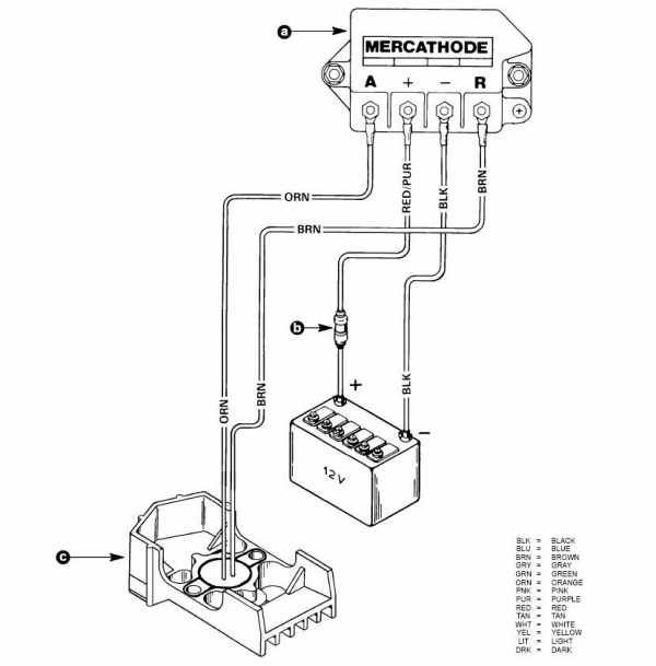

Videre har Mercurys motorer med Bravo 3 drev som regel installert noe som heter Mercathode, som er en elektrisk "anode". Dvs. elektrisk drevet korrosjonsbeskyttelse.
