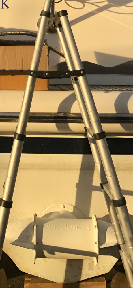

Feilsøking SE80 Tunnel thruster, 12Vt
jonjul
Ok, da vil jeg vel egentlig si at du ikke har sjekket. Du må måle spenning direkte på motor og på batteripoler under drift. Dersom spenningen er ok (minst 10V på truster, helst 11), ville jeg plukket ut motoren og rengjort for børstestøv, samt sjekket at børstene beveger seg lett i holderne.

Takk for tips! Skal få sjekket spenning over motor.
Spenning over motor sjekket 12,5v hvilespenning, faller til 4,5v!! når last legges inn på motor. Samme måling ved batteribsnk viser 11,2 ved last.
Må være enormt spenningsfall over kabel. Ny kabel og ekstra batteri til montering bak ved truster er i dag kjøpt inn - forventer at dette løser problemet og fart på vispen:)
