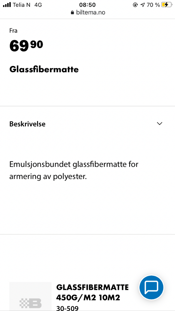

Men det nevnes at man ville brukt polyester til arbeidet her. Eg ser rundtom at andre anbefaler epoxy til reperasjonsarbeid på båt, siden det hefter bedre osv.
Men på biltema sine sider står det om glassfibermattene at det er "Emulsjonsbundet glassfibermatte for armering av polyester."
Hva er det store forskjellen på epoxy og polyester, ut over prisen? Ettersom mattene til Biltema spesifiserer polyester.
Epoxy er vanskeligere å jobbe med. Du kan ikke bruke CSM-matte sammen med epoxy.
Jeg vil si at er man uten erfaring er det lettere å jobbe med polyester. Og det er ikke så veldig stor forskjell i vedheft bare man gjør godt forarbeid.
Polyester og epoxy har vidt forskjellige kjemiske sammensetninger, så det faller langt å forklare. En av forskjellene er at polyester inneholder løsemiddelet styren, det gjør ikke epoxy. Styrenet i polyesteren løser opp bindemiddelet som fibrene i CSM mattene er bundet sammen av. CSM er derfor beregnet på polyester, og funker dårligere på epoxy. Rovingduk har ikke dette bindemiddelet, den er enten vevd eller sydd. Den duken egner seg til epoxy. Det er forøvrig riktig at epoxy danner sterkere bindinger enn polyester, men det forutsetter jo også at du klarer å legge den riktig.

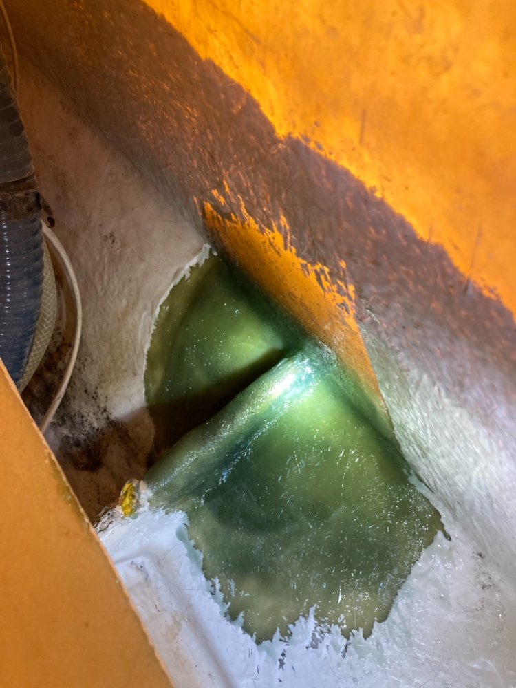

Du bør ha fiber oppover på skroget også, ellers tror jeg dette vil sprekke igjen.
Hovedgrunnen til at det sprekker er at designen på bjelke-avslutningen er dårlig i utgangspunktet, men dessverre vanlig.
Den burde opprinnelig vært avsluttet ned mot chine, eller med radie oppover. (Den første er enklest)
Støpen så forøvrig ut for å være av god kvalitet, så dette får du til.
Jeg ville tatt ned bjelken til toppen av kilene dine, og lagt god avrunding mot skutesida. Deretter noen lag godt opp på skutesida. 5cm pr lag.

Takk for tilbakemelding. Bildet er tatt midt i prosessen,  Eg har lagt 5 lag 450gr over alt der top coaten er slipt vekk, også oppover. Eg forsterka også overgangen mot skutesida med ei ekstra strimle.
Siste delen av finerplata som er inni var ikkje i kontakt med glassfiberen orginalt, og "svevde" siste 5-7 cm.  Mot skutesida. Eg sausa det godt inn med polyester og la duk godt over. Håper det holder.
