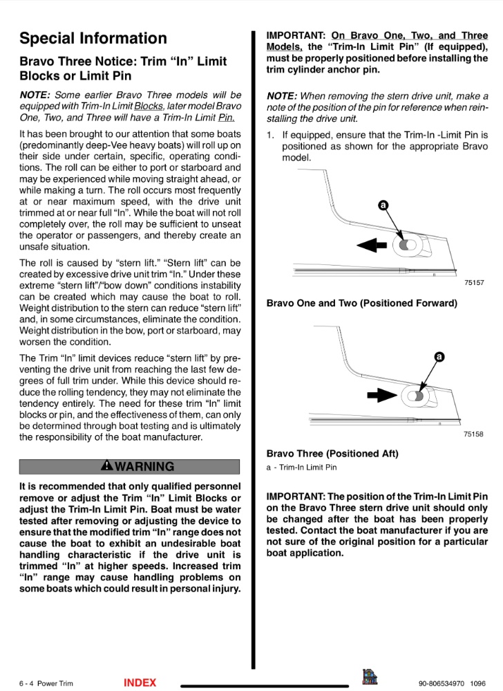

Etter å ha byttet deler i transom i vinter har drevet vært av båten.
Jeg har et svakt minne om at limit pin satt bak, men husker ikke helt sikkert. Båten er fra 2007, så jeg tenker at her er det sikkert flere som ikke nødvendigvis har gjort rett.
Er det noen som har erfaring med plassering av denne på bravo 3?
Ser at Mercruiser mener det kan ha store negative konsekvenser om drevet trimmes for langt inn.
Som du ser skal limit pin på Bravo 3 i utgangspunktet plasseres bak i hullet slik at drevet ikke kan trimmes for langt inn mot skroget. Dette for å motvirke uønsket/farlig oppførsel av skroget dersom man ved en forglemmelse kjører med drevet trimmet helt inn. Duoprop har nok mere "stern lift" enn singel prop.
Men de færreste ville vel finne på å kjøre med drevet trimmet helt inn i planingsfart :giggle:
