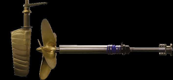

Har en concord 9000 med innstøpt hylserør som er knekt/tæret vekk ved stevnlagret. Har tatt ut akslingen, men hylserøret sitter dønn fast. Har prøvd borre hull i hylserøret inne i båten og tredd et syrefast rør imellom for å rikke det løst. Men det resulterte i at hylserøret sprakk. Er det noen her som har noen gode tips eller er det sånn at jeg hugge det løst fra innstøpingen?

Det er egentlig bare en måte å få ut røret på. Samme vei som det kom inn den gangen det ble montert. Denne båten har en kort å ganske dyp kjøl helt akter som er en del av skroget. Tror de fleste ble montert med skrudd stevn beslag . Hylserøret er da skrudd fast i dette. Helen på kjøl ble da fylt med polyester å opphuggiet glassfiber (flokk)  . Dette er ganske enkelt å hugge ut da det er sprøtt å kan knuses men det ligger et par lag med fiber på toppen.om ikke det var bolter å beslag helt bak er det bare et litt tykkere rør med lager inni. Da er det også laminert fast på utsiden. Gå på med hammer å huggjern.
Mulig denne varianten.
Hvis det er montert på den måten avviker det fra montasjen i vår båt. Hos oss stikker hylserøret ut på begge sider og er støpt fast. Mitt forslag var ut fra det.
Uten bilde blir det ren tipping fra min side @Komodo å det kan utmerket godt være som du beskriver.  Ble brukt flere løsninger på den båttypen .  Faststøpt hylserør er ikke min favoritt da det er mye jobb både i forbindelse med bytte eller forandring av vinkel i forbindelse med motor bytt. Har kjempet med sånne ved et par anledninger  å da ble det bygget om til kort stevnlager med bolter.
