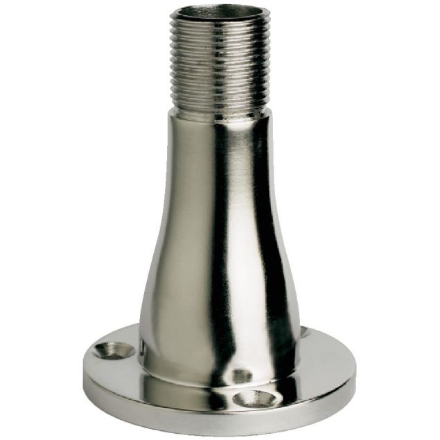

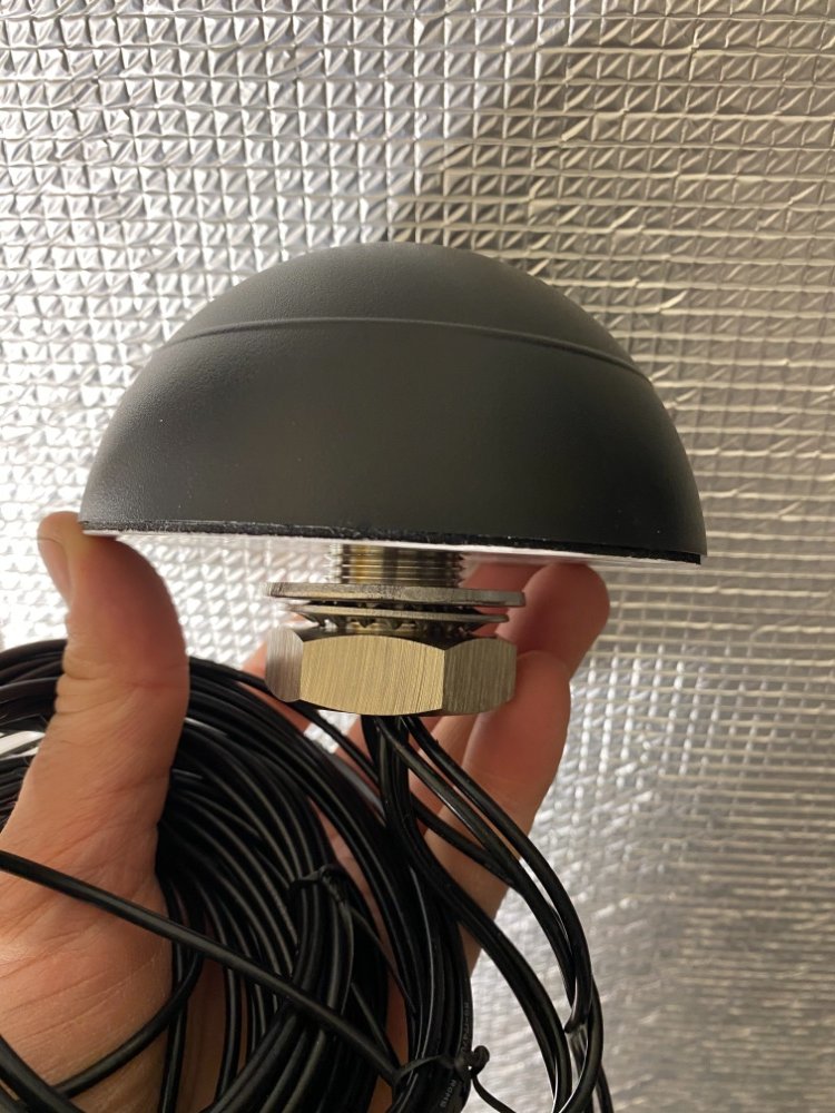

Swingswong Startet 13.April.2021 Link til dette innlegget Startet 13.April.2021 (redigert) På min ny Teltonika antenne er det M27*2 gjenger. De er da litt større og passer ikke på en antennefot da den er 1" (ca25mm). Skulle hatt en hylse for overgang. Det er akkurat ikke plass på targabøylen til antennen fordi kalesjen kommer i veien. En slik fot med en overgang ville løst det. Event andre forslag? Redigert 13.April.2021 av Swingswong Bilde (see edit history) Sitér dette innlegget Link to post

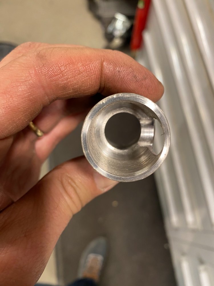

Swingswong Svart 14.April.2021 Emnestarter Link til dette innlegget Svart 14.April.2021 (redigert) Løst. Tok en antenneforlenger og dreiet opp til 27mm. Satt inn en setskrue for å feste antennen Redigert 14.April.2021 av Swingswong (see edit history) Sitér dette innlegget Link to post
