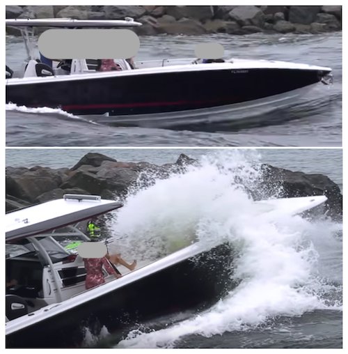

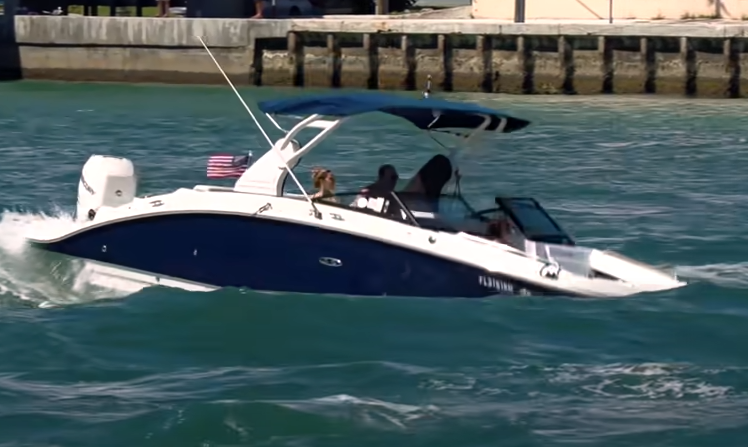

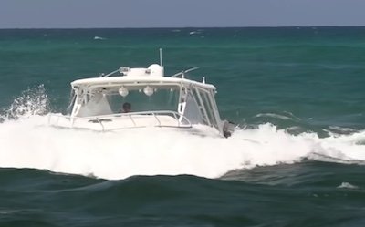

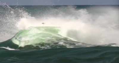

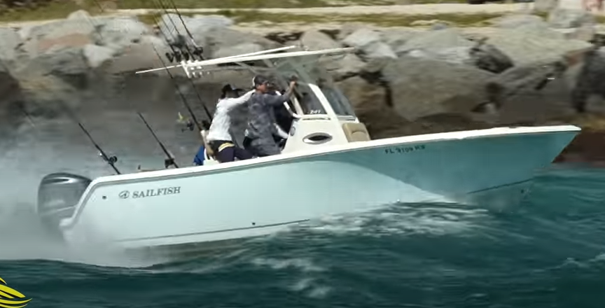

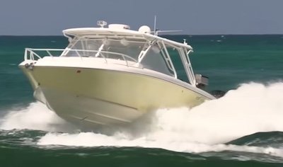

Kjeles Startet 15.April.2021 Link til dette innlegget Startet 15.April.2021 (redigert) Begrepet 'sjødyktig' er, så vidt jeg forstår, i stor grad basert på en båts evne til å holde seg flytende i store bølger. Man kan derfor lure på hvor sjødyktige nye båter med lav forstevn kan være. Noen bilder tatt fra diverse Youtube-videoer viser problemstillingen. Her kommer en kjekkas i god fart. Plutselig blir båten en ubåt: Og så dukker den opp igjen uten frontrute og med noen ekstra liter vann som ballast: Og her kommer noen båtfolk som får seg en god morgendusj og kanskje noen brukne armer. Den lave baugen kjører seg rett inn i en bølge: Sjøudyktige båter eller bare uvettig kjøring? Redigert 15.April.2021 av Kjeles (see edit history) Sitér dette innlegget Link to post
Grand Banks jr Svart 15.April.2021 Link til dette innlegget Svart 15.April.2021 Ser ut som uvettig kjøring i sjø med mye strøm. Typisk "inlet " i USA der der er reisende sjø nære land som møter sterk strøm ut smale kanaler inn til "laguner" eller elver. Har sett noen av de videoene. Man må se på hva en båt er konstruert for. Jeg er feks veldig svak for trawlere og Fleming båter. Men for mitt bruk er de heller uegnet, for vi liker å ligge med bauen mot land og la ungene klatre opp og ned stigen samt "balansere" på tauene. Det hadde ikke fungert med en 3 meter høy baug. Og for været vi går i så er ikke en "lav" baug farlig. Det er heller ikke så mye strøm å ta hensyn til her. Sitér dette innlegget Fiskebåten: Shetland 498 - min 16" "speed sjark" - 60 HK Evinrude VRO (deaktivert VRO) Turbåten: Neptim 8000, VP TMD40A TAMD41B Link to post
Selco Racing Svart 15.April.2021 Link til dette innlegget Svart 15.April.2021 Lavt fordekk er bra fordi det gir god sikt fremover, og ser tøft ut. Det viktigste på en båt er utseendet. Årsaken til at båtene dykker i bølgene er fordi det er for lite volum, bæring, i forskipet i forhold til vekt. Lavt fordekk, og en stevn med mye volum og lav vekt gjør en båt tøff og sjødyktig.? Sitér dette innlegget Link to post
Havarita Svart 15.April.2021 Link til dette innlegget Svart 15.April.2021 (redigert) Båt-design er kompromisser og prioritering av egenskaper. Nårman prioriterer høyhastighetsegenskapene, går det gjerne på bekostning av egenskaperne i lav hastighet. (Og motsatt). Skipperen må håndtere de bølger han navigerer inn i. Å fylle båten med sjø er ikke godt sjømannskap. Det kan være farlig både for båt, mannskap og passasjerer. Redigert 15.April.2021 av Havarita (see edit history) Sitér dette innlegget Link to post
ivar Svart 15.April.2021 Link til dette innlegget Svart 15.April.2021 Grand Banks jr skrev for 1 time siden: Ser ut som uvettig kjøring i sjø med mye strøm. Typisk "inlet " i USA der der er reisende sjø nære land som møter sterk strøm ut smale kanaler inn til "laguner" eller elver. Har sett noen av de videoene. Man må se på hva en båt er konstruert for. flere som har sett på videoer fra "Haulover Inlet" skjønner jeg Til tider heftige forhold der med strømskavler som står i kø for å komme ombord. Da ser man at god båt er en ting , vant skipper med god kjennskap til de lokale forhold vel så viktig. Sitér dette innlegget Lurøy / Svalbard. Båter: Gromling 15/60 Yamaha / Wesling 490 m/80 Yamaha / Yamarin 5940 m/ F115 Yamaha / Achilles LS4 (RIP) Aquaquick MS265 West Commando 270 m/ 4hk Yamaha Link to post

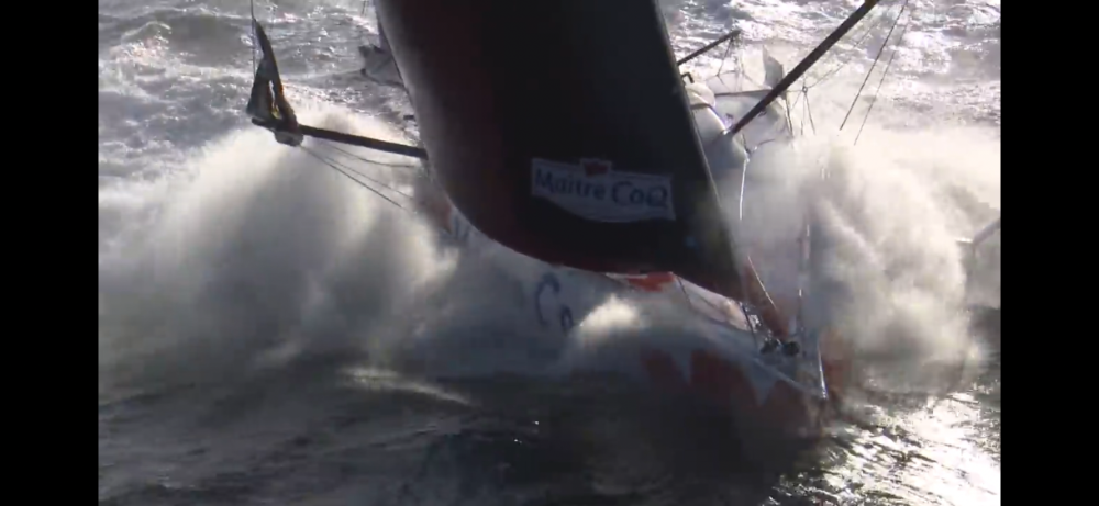

Krimart Svart 15.April.2021 Link til dette innlegget Svart 15.April.2021 (redigert) Hva er høy/lav stevn? Vil vel si det er flere faktorer som bestemmer. Er denne lav? Båten er i alle fall sjødyktig, vinneren av Vendee Globe jorden rundt non-stop seilas Redigert 15.April.2021 av Krimart (see edit history) Sitér dette innlegget Link to post

-morten- Svart 15.April.2021 Link til dette innlegget Svart 15.April.2021 Båtdesign er komplekst og sammensatt, å definere skrog i to båser med lav og høy stevn er helt meningsløst. stevn er en av mange elementer ved et skrog og har gjerne fassong etter hva man vil oppnå med en stevn eller skroget i sin helhet. det finnes kjølbåter med høy stevn som skvetter vann på rutene i svak bris, og det finnes planende båter med rett og lav stevn som ikke skvetter noe på dekk ved hvittoppede bølger! alle skrogdesign har både fordeler og ulemper, men alle har sitt bruksområde. Sitér dette innlegget Båtgal og Hondafan: Askeladden,Honda Civic Sport, Honda TRX400,Honda CBR 600RR, Honda Kantklipper, Subaru xv Link to post
ivar Svart 15.April.2021 Link til dette innlegget Svart 15.April.2021 Ser jo ut som at de typiske "fiskebåtene" , gjerne senterkonsoller med litt høy baug, klarer seg mye bedre enn solskinnsbåtene med litt mer fancy linjeføring når sjøen blir skikkelig krapp. Mistenker nok fiskergutta har noen flere timer bak hendlene under slike forhold .. Sitér dette innlegget Lurøy / Svalbard. Båter: Gromling 15/60 Yamaha / Wesling 490 m/80 Yamaha / Yamarin 5940 m/ F115 Yamaha / Achilles LS4 (RIP) Aquaquick MS265 West Commando 270 m/ 4hk Yamaha Link to post
Kanalkapteinen Svart 15.April.2021 Link til dette innlegget Svart 15.April.2021 Krimart skrev for 2 timer siden: Hva er høy/lav stevn? Vil vel si det er flere faktorer som bestemmer. Er denne lav? Båten er i alle fall sjødyktig, vinneren av Vendee Globe jorden rundt non-stop seilas Har lurt på en ting med moderne regattabåter: den butte baugen går stadig rett inn i bølgene. De skjærer jo greit, men det kommer mye vann på dekk og det må jo oppleves som en brems? Vil ikke en stevn med en slakere vinkel være mer effektiv? Sitér dette innlegget Tråden om Livet med Windy 8600MC Tråden om Livet med Draco Summerwind 24 Det er vel, det er vel med min sjel. Link to post
bellen Svart 15.April.2021 Link til dette innlegget Svart 15.April.2021 Kanalkapteinen skrev for 1 time siden: Vil ikke en stevn med en slakere vinkel være mer effektiv? En fremmoverlent stevn bremser mer enn stevn som er loddrett eller bakoverlent stevn. Sitér dette innlegget Link to post
Krimart Svart 16.April.2021 Link til dette innlegget Svart 16.April.2021 Kanalkapteinen skrev for 23 timer siden: Har lurt på en ting med moderne regattabåter: den butte baugen går stadig rett inn i bølgene. De skjærer jo greit, men det kommer mye vann på dekk og det må jo oppleves som en brems? Vil ikke en stevn med en slakere vinkel være mer effektiv? Det må jo være en grunn til at de gjerne har bakoverlent stevn. Men om det er klassereglene som gjør at det er slik? I alle fall er skroglengde i vannlinjen viktig for fortrengerfart, og i plan betyr vel ikke stevnen all verden, i alle fall ikke disse med foiler... Sitér dette innlegget Link to post

alf-inge Svart 16.April.2021 Link til dette innlegget Svart 16.April.2021 (redigert) Vertikal eller negativ (bakoverlent) stevn er hovedsaklig for å forlenge vannlinja. Jo lengre vannlinje, jo høyere skrogfart, og det går fortere med mindre energi. Tradisjonell, framoverlent baug tvinger forskipet oppover når det treffer en bølge. Det krever energi å løfte båten, den hentes fra farten. Med andre ord, farten går ned. Lang vannlinje og en baug som bremser minst mulig i møte med bølger er derfor ting som blir prioritert foran ønsket om en tørr båt når slike regattamaskiner designes. Det hender regattabåter må seile i så lite vind at det ikke er mulig å komme opp i plan. Da er vannlinjelengden svært viktig. Redigert 16.April.2021 av alf-inge (see edit history) Sitér dette innlegget Link to post
