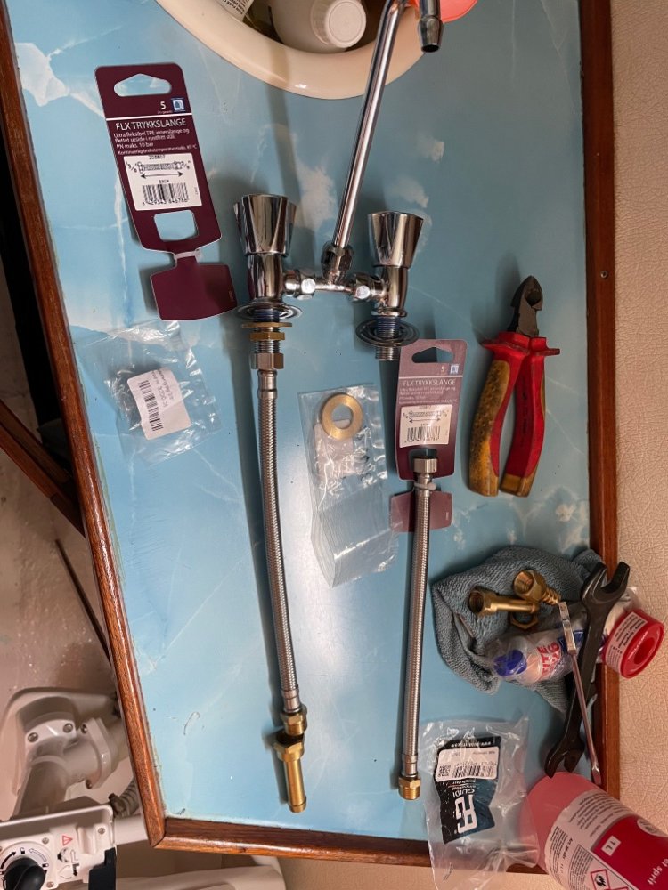

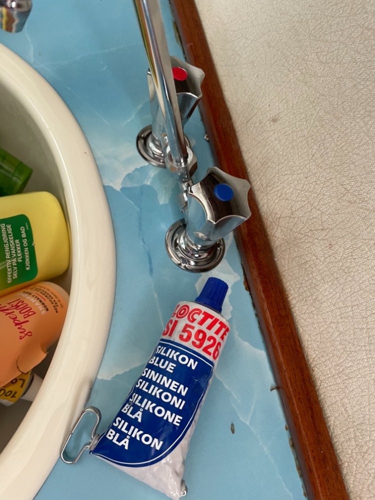

Familiesnekke Svart 25.April.2021 Emnestarter Link til dette innlegget Svart 25.April.2021 Hei; takk for alle innleggene og en god debatt om forskjellige løsninger. Jeg valgte til slutt å følge @Hulda sitt råd. Og i posen med «div tuber», så fant jeg Loctite SI 5926, som jeg tror er samme ulla som omtalt BT-produkt; pakningsilikon. Det har vært div andre utfordringer på veien, siden det er så J... trangt på undersiden, bak vasken, mot skroget; så det har gått med litt tid å få tak i nødvendige rørdeler. Men nå er det montert, og klinet som tøyt ut rundt var lett å tørke bort med rødsprit på papir. Rørdeler: Ferdig montert, på undersiden: Oversiden: Sitér dette innlegget Link to post
