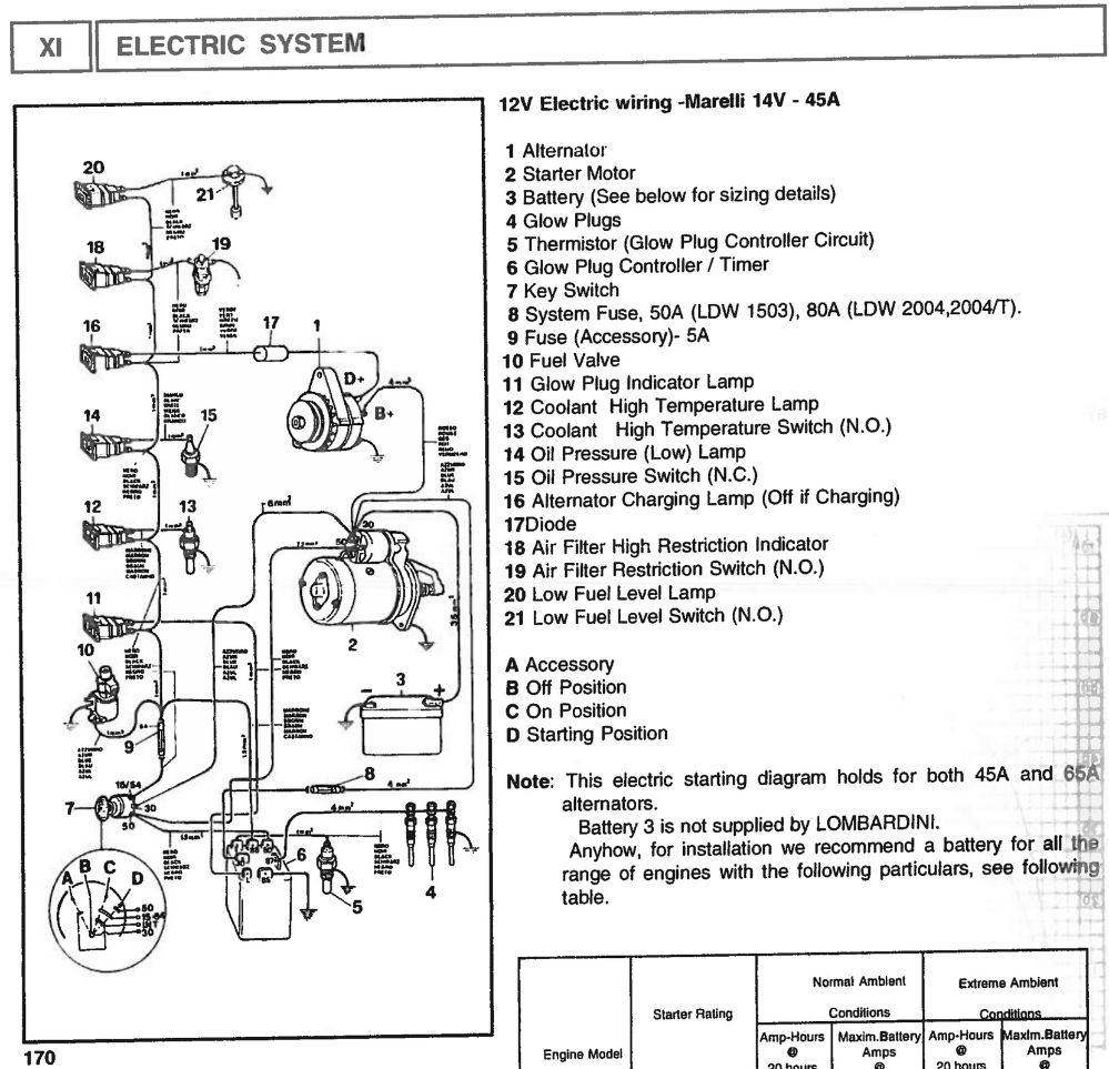

Fant et tydeligere bilde av det elektriske i verkstedmanualen. B+ var koblet til 4!!! Hvordan er det mulig å gjøre noe sånt? Nå har jeg koblet B+ slik som i manualen. Eneste jeg lurer på er om 4 er koblet til 6, men det må den vel være siden glødelampa og gløding tilsynelatende fungerer.
(dobbelposter litt mellom denne tråden og prosjekttråden. håper det er greit) Beklager at jeg fortsetter å mase om dette, men dere kan selvfølgelig bare ignorere tråden :-)

Vanligvis så sitter det et gløderelé et eller annet sted. Alle mulig konfigurasjoner på disse systemene.
1) Motorstart nær forestående (melding på skjermen, gløding pågår, så starter motoren av seg selv)
2) Trykk inn knott inntil indikator lyser klart rødt (eks. Merchedes 636, gamle 180, 190 D, etc)
3) Tenning på, lampe lyser, den slukker, trykk på startknott og motoren går (eks. Hulda, USA-motor)
4) Ingenting, motoren starter, (eks. BMW)
5) Andre mulige. Lombardini ser ut til å ha et gløderelé merket 6, med tekst glow plug controller. Et temp. og/eller tidsstyrt relé. De fleste, etter steinalderen, har en temp.føler som forteller glødereléet når det ikke skal koble inn. På Hulda kutter denne føleren kretsen om kjølevannstemperaturen er >30 grader C, da kan ikke glødingen starte.
Stort sett tas strømmen fra tenningskretsen.
