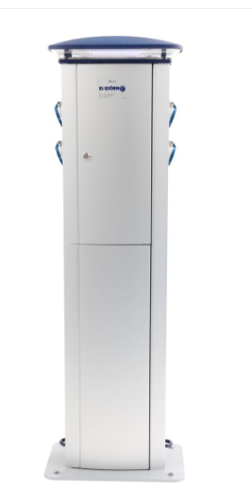

Det finnes strømsøyler med låsbare uttak og egen strømmåler for hvert uttak. Jeg mener at Ørsta forhandler slike, og sikkert også andre bryggeprodusenter. Også mulig at din lokale elektriker kan skaffe.
