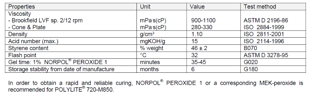

I bruksanvisningen fra BT står det 2-4% herder, og jeg mener å huske at det var det du forklarte meg i fjor også?:
Nei, jeg sa 1%. Men i enkelte tilfeller kan du bruke mer, poenget er da hvis du har småtteri som skal herde fort slik at du kan gå videre med neste steg. Hvis du støper med så mye som 4% herder er det en forutsetning at denne delen ikke har noen styrkemessig betydning, f.eks. når man trenger en forskaling, eller at man må få heftet noe sammen for å komme videre. Hvorfor BT oppgir så høy andel herder vet jeg ikke, men det tyder i alle fall på at de ikke får varene sine fra Reichhold.
Her er utdrag fra et teknisk datablad for en kvalitet fra Reichhold. Som du ser foreskriver de 1% MEKP som herder. Har aldri sett at de foreskriver 2% noen steder:
Uansett, dette spiller jo ingen rolle for dette produktet. Skulle du støpt et skrog hadde saken vært en annen. Poenget mitt i dette tilfellet var at du får et unødig tidspress med å støpe ferdig og rulle ut luft når du bruker så mye herder.

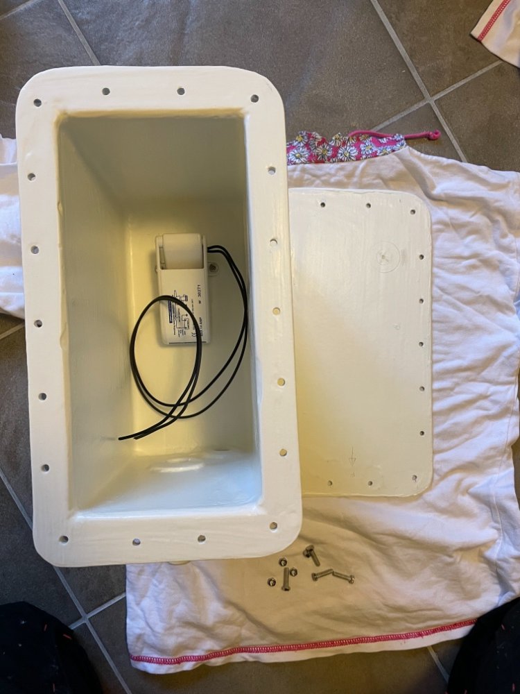

I morgen har jeg tenkt til å montere flotørbryteren; gruer meg litt til å bore og skru den fast; tenk om jeg borer gjennom bunnen...! Kanskje jeg bare skal lime den fast med Sika? Men Sika sitter jo ikke på plast. Ikke lett!
Joda, sika sitter på plast. Men "plast" er ikke "plast" vet du. Sika (og andre fugemasser som er MS-polymer basert) biter utmerket på gelcoat/topcoat. Bare husk å vaske med aceton først, da fjerner du vokslaget som legger seg på overflaten etter herding. Gjerne rubbe litt med sandpapir også, da er du helt sikker. Hvis du er usikker på om flottørbryteren er limbar med sika, kan du bare lime fast en bit av et annet materiale som du vet sika biter på. Flottørbryteren er ganske sikkert av en eller annen termoplast, men mange typer termoplast er godt limbare.
Jeg målte meg frem til at jeg fint kunne bore 6mm til skruer, så da stakk jeg boret nesten helt inn i drillen, og målte 6mm bor utenfor tuppen av drillen. Så rubbet og avfettet jeg rundt skruehull og under flotørbryteren. Plasten på bryteren ble nesten litt klissete.
Så la jeg tre små perler med Sika under bryteren og skrudde fast. Satser på at den virker...!

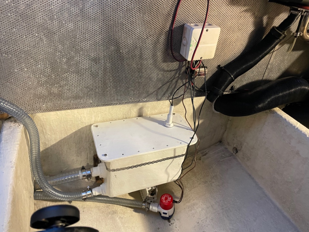

Brukte kapp fra terrassebord til å lage en «hylle», som jeg skrudde fast i skottveggen, og festet så tanken til denne hyllen med patentbånd.

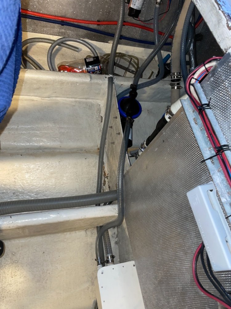

Så kappet jeg til slanger og monterte pumpen.
Det ble jammen en tur til Maritim også, for å kjøpe et BEP sikringspanel, for å få kortest mulige strekk for strømforbrukerene i kjelleren.
https://www.maritim.no/bep-sikringspanel-6-sikringer
Denne skal brukes til kjøleskap og septikpumpe også. Jeg har koblet en 10mm2 kabel (ca 50cm), rett fra forbruk hovedstrømsbryter til sikringsholderen.
Nå er altså strømmen koblet opp; og der virker!!!
Hurra; vi har helautomatisk utpumping av dusjvann; fra en spesialtilpasset tank og membranpumpe; DET tviler jeg på at så veldig mange har :giggle:
Montert og tilkoblet tank:
og pumping ut:
