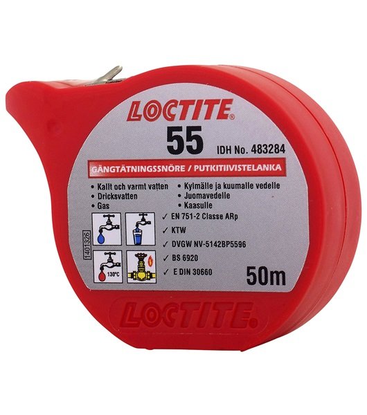

Teerex Svart 30.April.2021 Link til dette innlegget Svart 30.April.2021 Loctite gjengetråd altså? Sitér dette innlegget Windy 27 CC/HT -84. 4,2 D-tronic 250 HK -98. Bravo 3X 1,81 20P. 30 knop (under evig reparasjon) Navette S540 -10 med Mercury F115 2,1 liter -15, 8 HK Tohatsu 2-takt -03 BSA A65L Lightning -69, Triumph Street Twin 900 -16 BMW X5 30d -13, Jeep Grand Cherokee 3,1TD -00, Audi 100 GL5E -78 Link to post
Frivakt Svart 30.April.2021 Emnestarter Link til dette innlegget Svart 30.April.2021 Teerex skrev for 3 timer siden: Loctite gjengetråd altså? Den er jo også fin. Har brukt den på kompositt. Sitér dette innlegget Link to post
Finn Master Svart 30.April.2021 Link til dette innlegget Svart 30.April.2021 Det er visst kun Loctite 55 (link til YouTube-video) som gjelder i følge rørleggere jeg har vært i kontakt med. Sitér dette innlegget Link to post
