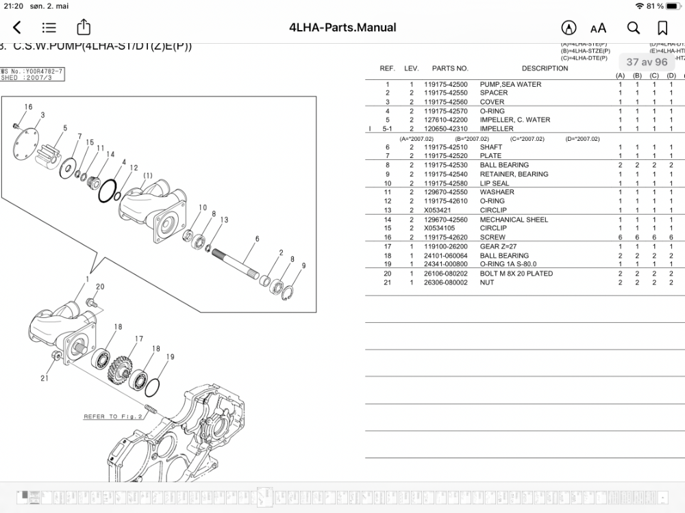

Skal skifte impeller på min 4LHA og pleier å ta ut hele vannpumpa. Men så kom jeg til å tenke på simmeringene og eventuelt lagrene. Motoren er gått nesten 2000 timer og det er jo fort gjort å skifte dette også når pumpa allerede er ute. Hvor lenge sier erfaringene at ringene holder? Det koster vel ikke all verden og jeg tenkte kanskje å gjøre det preventivt, eller er det bortkastet?
