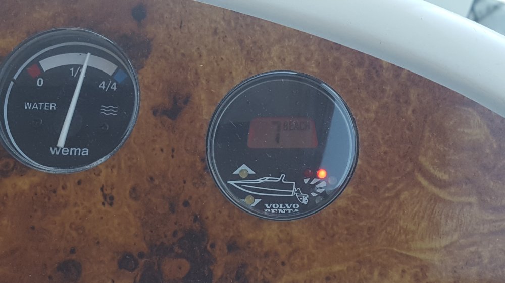

Er på tur i langhelgen, og etter et par timers gange i går, merket jeg noe during i båten. Er typisk hvis drevet er for langt inn så jeg kjørte det ut fra posisjon 1 til 2 og lyden gav seg. Det merkelige var da at det ikke var mulig å kjøre det ned til pos 1 igjen, som er den stillingen jeg vanligvis kjører med.
Etter ankomst til gjestehavn testet jeg og det ville kun gå opp ( iallfall på indikator) og låste seg i " Beach" posisjon og vil ikke gå ned igjen. Motor i pumpe går, men skjer ikke noe. Det merkelige er at selve drevet ser ut til å være i normal posisjon.
Noen tips? Kan jeg gå hjem med det slik, eller vil motor gå i begrenset turtall siden indikator viser beach?

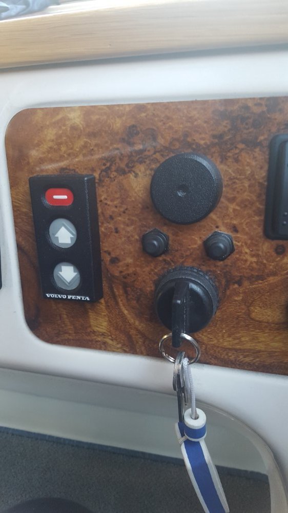

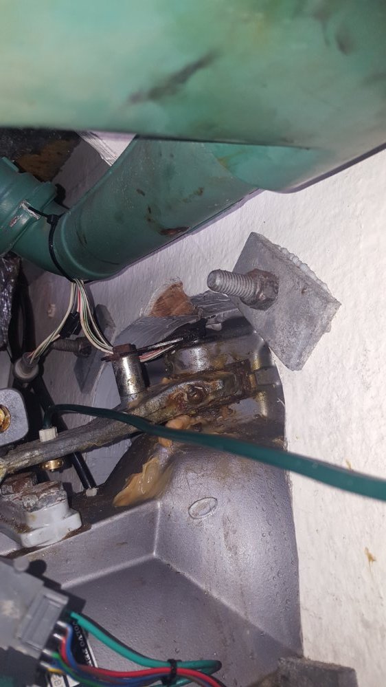

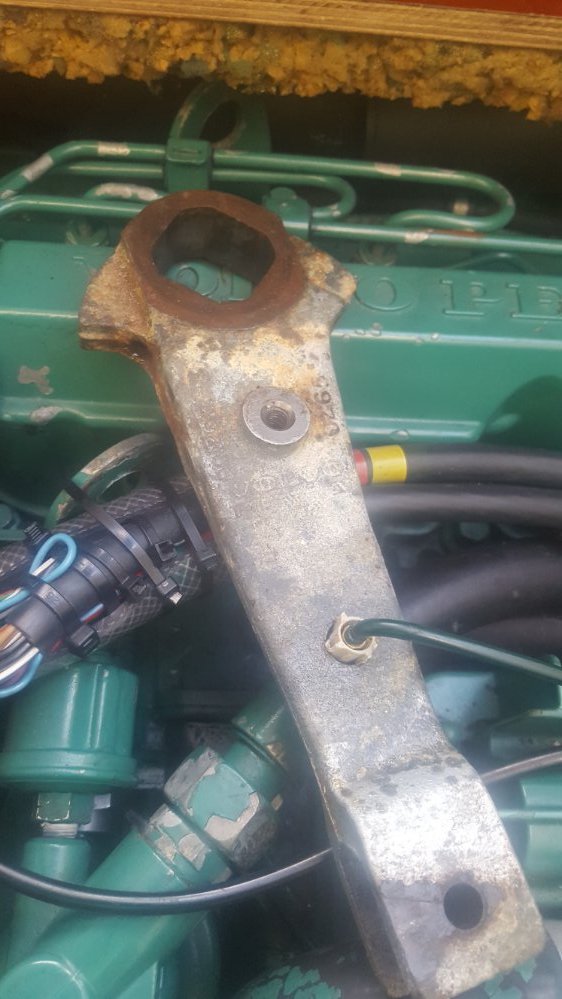

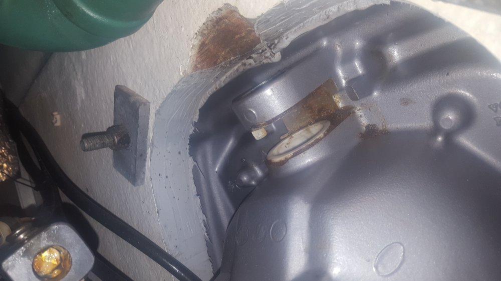

20210513_122123.jpg.64dd5d1aef19fa2d6b307e48959f7f29.jpgEr i kjelleren og kikker nå. Dette må være en sensor feil på indikatoren så vidt jeg kan skjønne. Olje er på maks. så den er grei. Ved å trykke inn den røde knappen for " trailer" posisjon (maks tilt) gikk drevet opp, og jeg fikk da også senket det ned igjen. Uansett står det fremdeles på Beach i instrument, og nå posisjon 14!! selv om det er helt inne(nede)
Spørsmålet er om motorens elektronikk da vil begrense turtallet til 1000 rpm automatisk på hjemturen.
Er iallfall det turtallet som står i boken som maks. ved den instillingen.

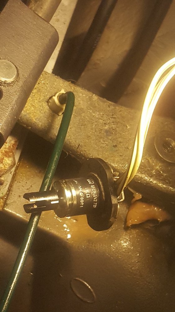

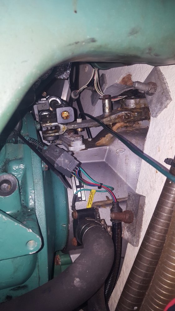

Bilde av tilkobling indikator. Er nokså trangt baki der.
Så lenge du får start så kan du i alle fall trygt kjøre med den. Jeg kjenner ikke denne indikatoren men kan du rengjøre kobling og sjekke jording mm. Kan jo kanskje være en elektrisk feil? Sjekk ledninger for skade?

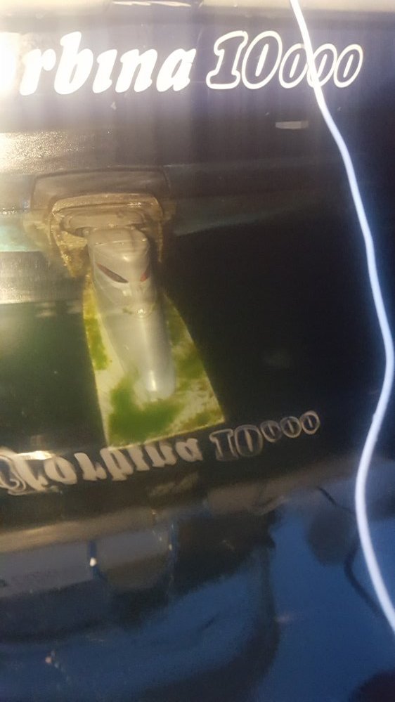

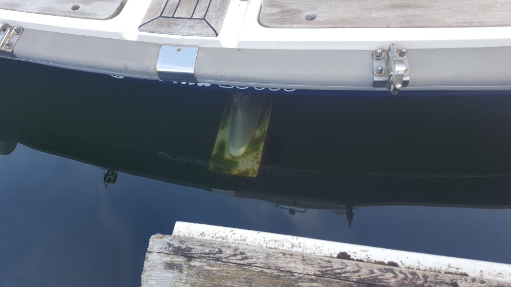

Mulig dette er en konsekvens av at jeg kjørte drevet helt opp for et par dager siden. Slik at det brøt vannskorpen. Ville sjekke hvor mye groe det var på det.Sikkert tannhjul som da hoppet ut av posisjon mot tannstang. Noen som vet om det er enkelt å fikse ? Kanskje noen nye deler trengs også.
Hadde av sensor. Ikke noe problem å sette den i korrekt posisjon ved å dreie for hånd, verre å få den i riktig posisjon montert, men klarte omsider å få den til å vise -5 med drevet helt inne. Gikk likevel ikle så bra, da ved testing instrument plutselig hoppet opp på " beach" og ble stående fast der.
Monterte den på nytt i stiling  -7 og nå står den fast der. Ikke noe problem å kjøre drevet litt opp og ned, så mistenker tanndrev eller stag er kaputt. Kan ikke se den fortannede platen ved å lyse under hekken heller.

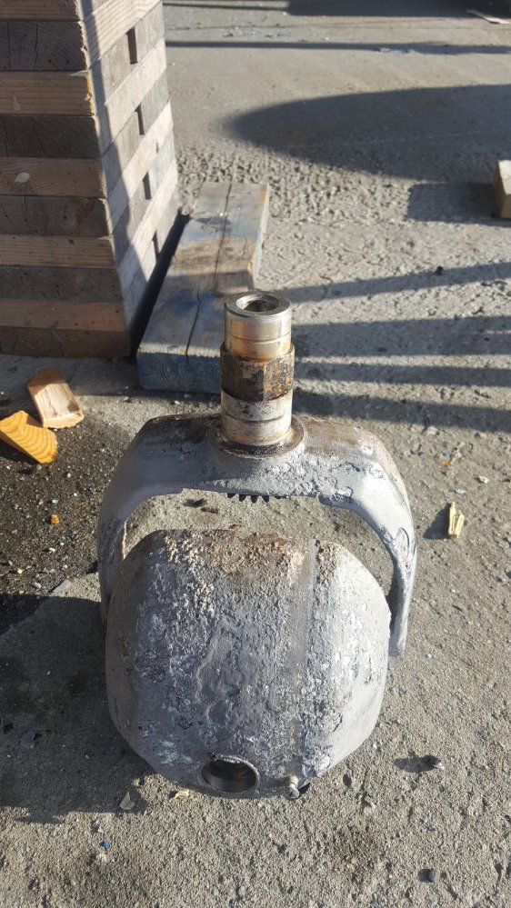

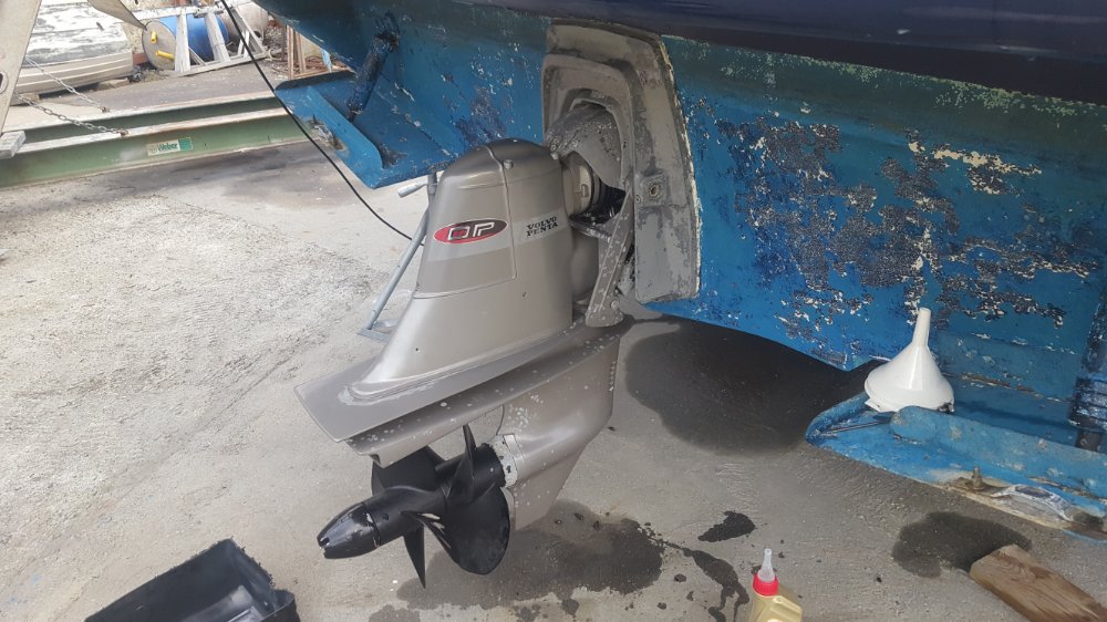

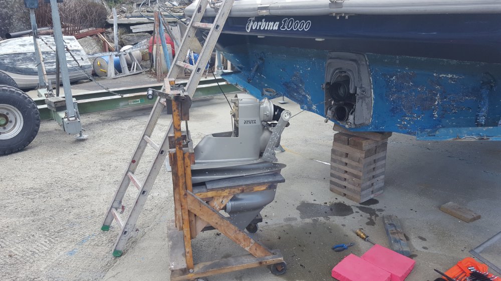

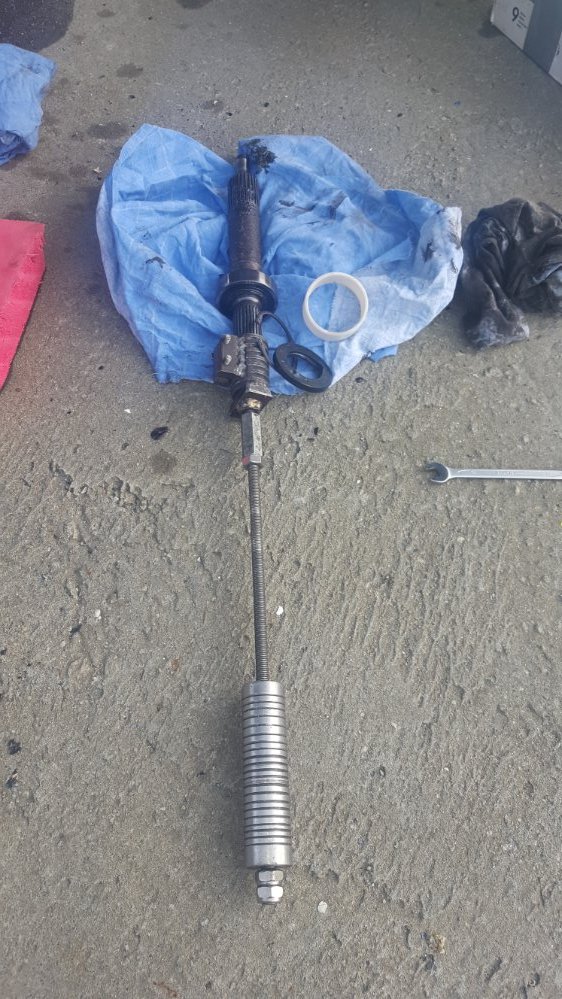

Kom meg greit hjem, og båten er nå satt på land. Fant feilen, tannstangen var knekt i skruefestet og blitt skjøvet helt inn.
Oppdaget i samme slengen stor slark i styringen, både i dreiepunkt gaffel og feste styrehjelm mot drev. Her må nok drevet av for å reparere. Merkelig, da drevet var nymontert i fjor vår. Slarken må jo ha vært der fra før.

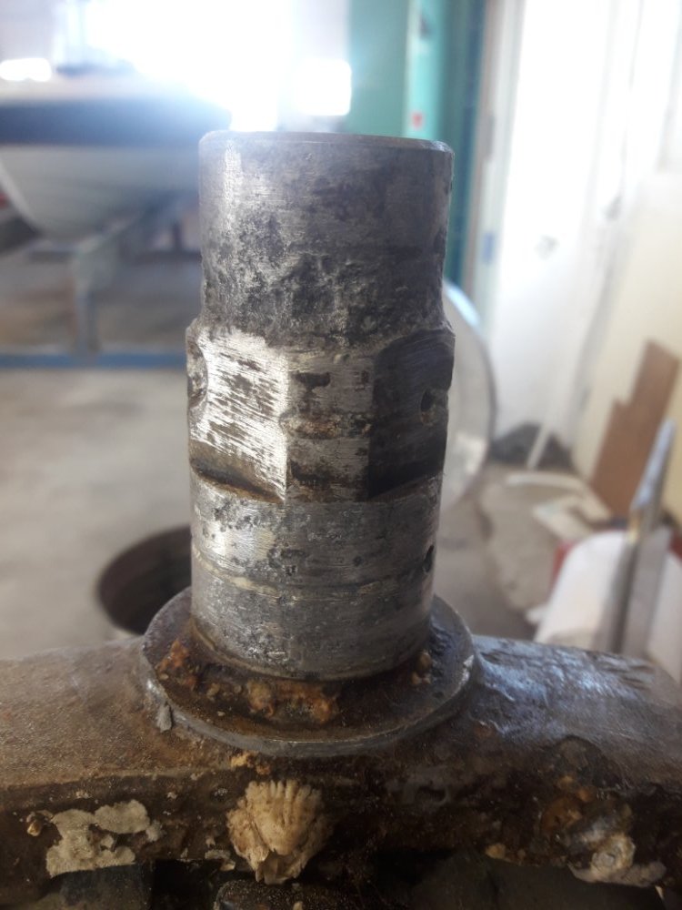

Merket da jeg skulle fylle fett i styringen tidligere i vår, at der var stor motstand i fettnippel. Sikkert bare gammelt forstenet fett i den styretappen. (Den som aksel for tilt giver går igjennom)
Nye deler er bestilt. Legger ut bilder hvis interesse. Tips mottas med takk, har ikke hatt båt med drev før :-)

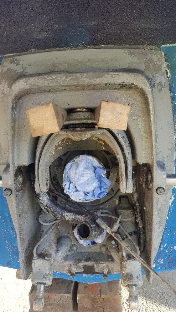

Utfordringen kan vel være den 4mm unbrako skruen til styrearmen, samt å få styrehjelm til å slippe fra styrearm, her er vel trekiler, slegge og tålmodighet det som gjelder.  Lykke til!?
Bilder kommer. OK, så den umbracoen krever 4mm nøkkel? Det var pinglete greier. Manualen sier 5/32" men skulle jo tro det burde være metrisk i Sverige.
Manual sier også "Gently pry the steering fork down", men har ikke tro på at noe "Gently" nytter her.:nonod:

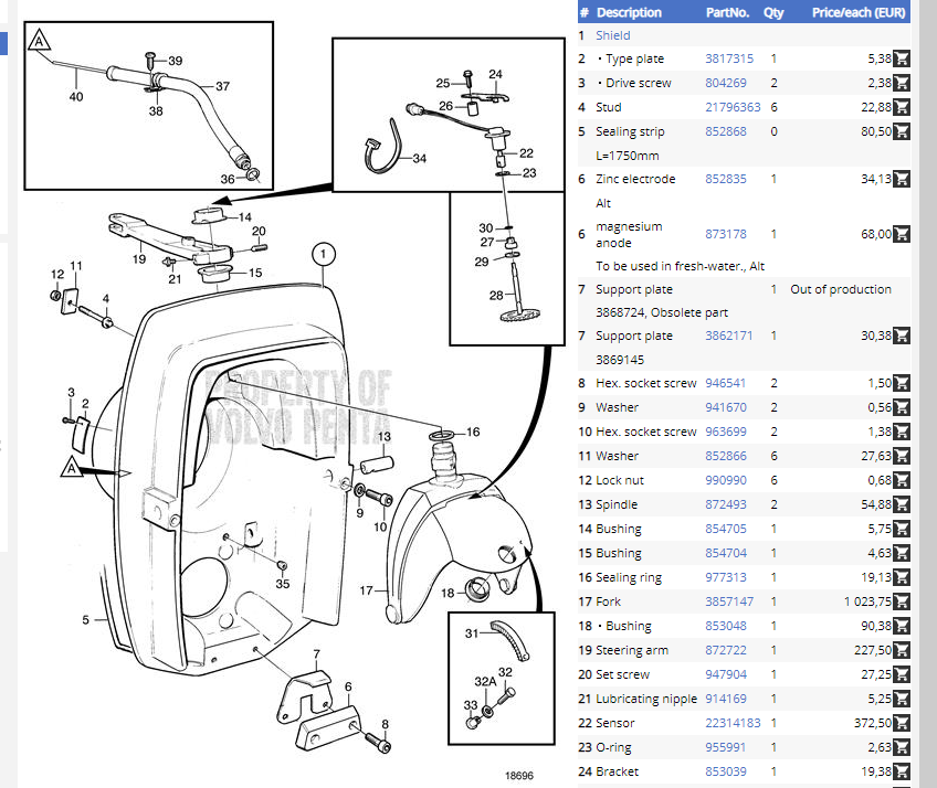

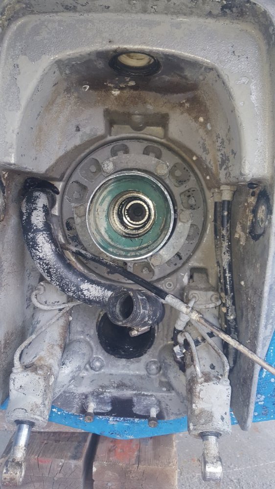

Hvis jeg er så heldig å få det fra hverandre, er jeg spent på hvor enkelt det er å få innpå den styrearmen igjen. Vil tro den må innpå samtidig som tappen skyves opp, da det er veldig trangt (Se bilde lenger opp i tråden. Fettet på bildet er nok alt det som ikke gikk inn i nippelen)
Har bl.a bestilt pos 14,15 og 16 (+pos 18 med tilhørende rund tapp som ikke viser her) Det jeg ikke skjønner er den foringen pos.14, skal den bare ligge løst på enden av tappen, over styrearmen, pos 19? På tidligere bilde jeg la inn, ser det ut for å være et rundt lagerhus eller lignende mellom styrearm og tilt giver (pos 22), men har ikke funnet noe slikt på noen delelister.
