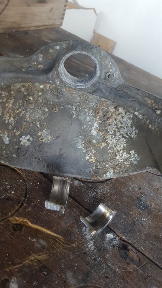

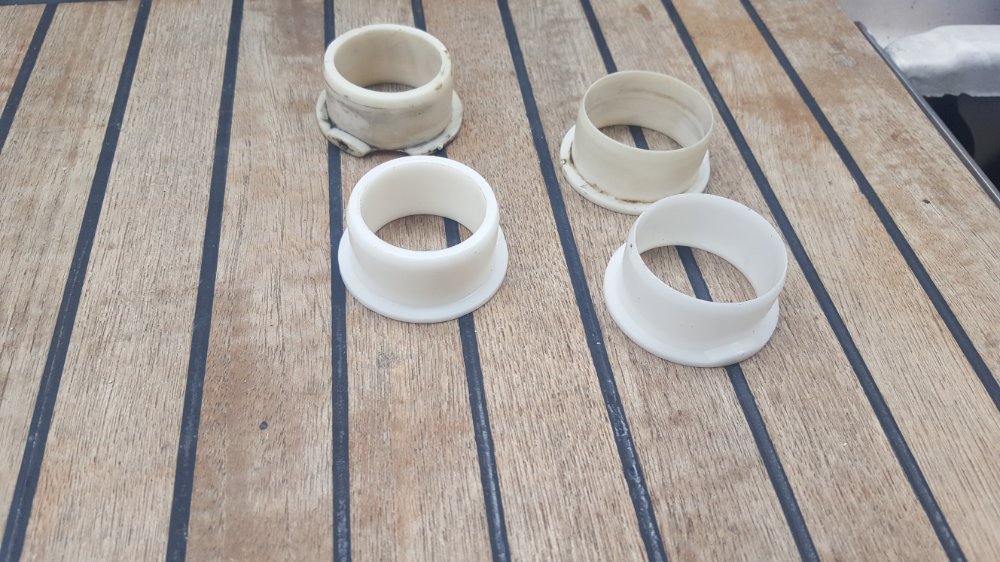

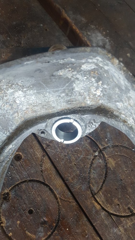

20210522_151611.jpg.4b3d21a79e26f69bd9bb688a35b1216a.jpgStyehjelm med nye foringer for aksel er kommet på plass. Slitasjen var 0.4mm på den nederste plast foringen.Synes disse foringene gikk veldig lett i hullene, så limte den nederste med Tech 7. Jeg mner ellers vann kunne trengt opp på utsiden hvis simmerring som ligger nederst skulle svikte.Hull for grease er jo på innside av foring. Greashull fikk jeg åpnet ved å varme tappen og blåse gjennom med trykkluft.

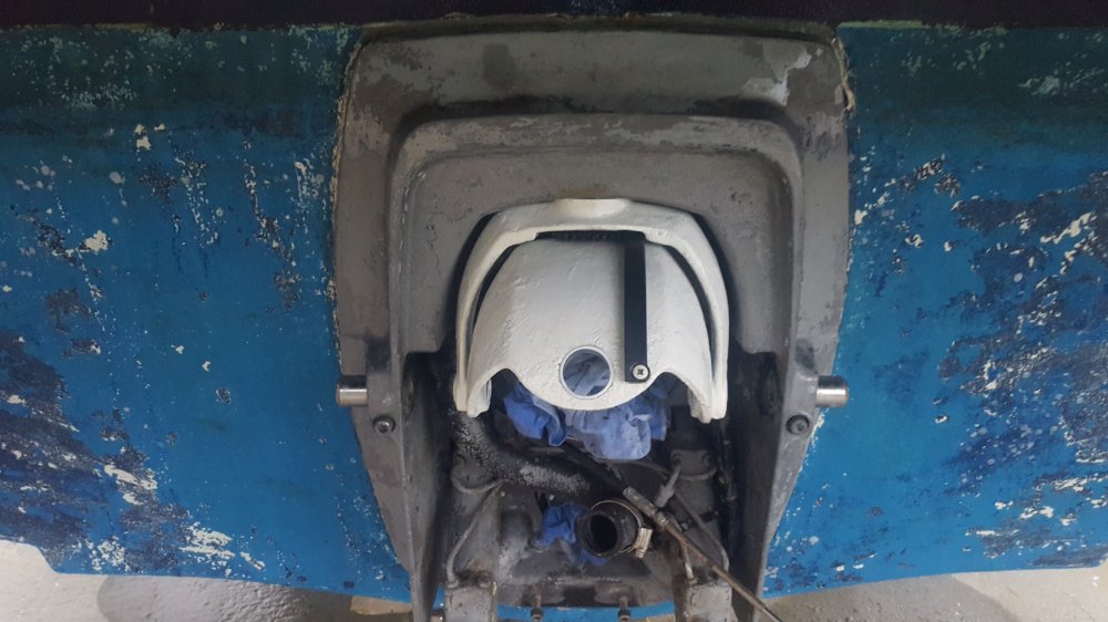

Lakkerte hjelmen litt også.

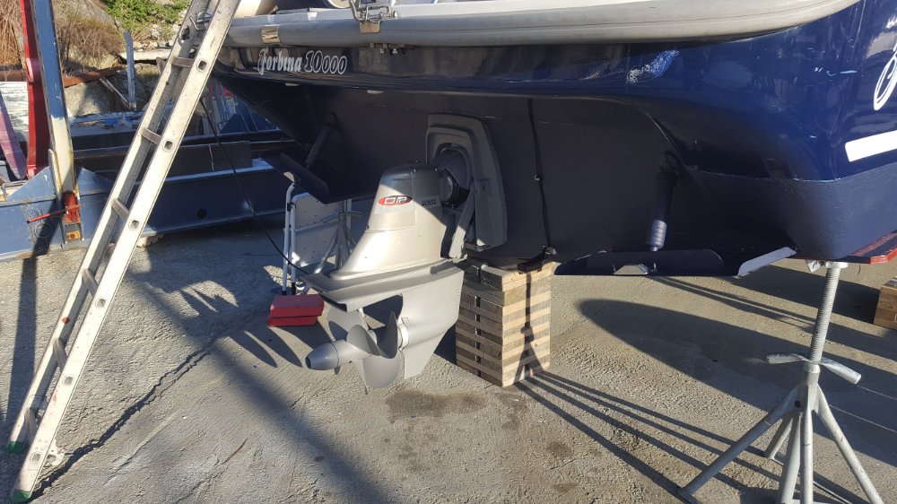

Ny tannstang og nytt tannhjul montert.
Ny foring også for den runde tappen som overfører svingkraft til drev. Den gamle var nokså slitt. Måtte splitte den for å få den av. Ny kunne jeg skru inn for hånd.
Slarken i drevet var forresten 5cm målt ytterst ute før denne jobben, så blir spennende om det blir noen bedring?20210522_151611.jpg.4b3d21a79e26f69bd9bb688a35b1216a.jpg
