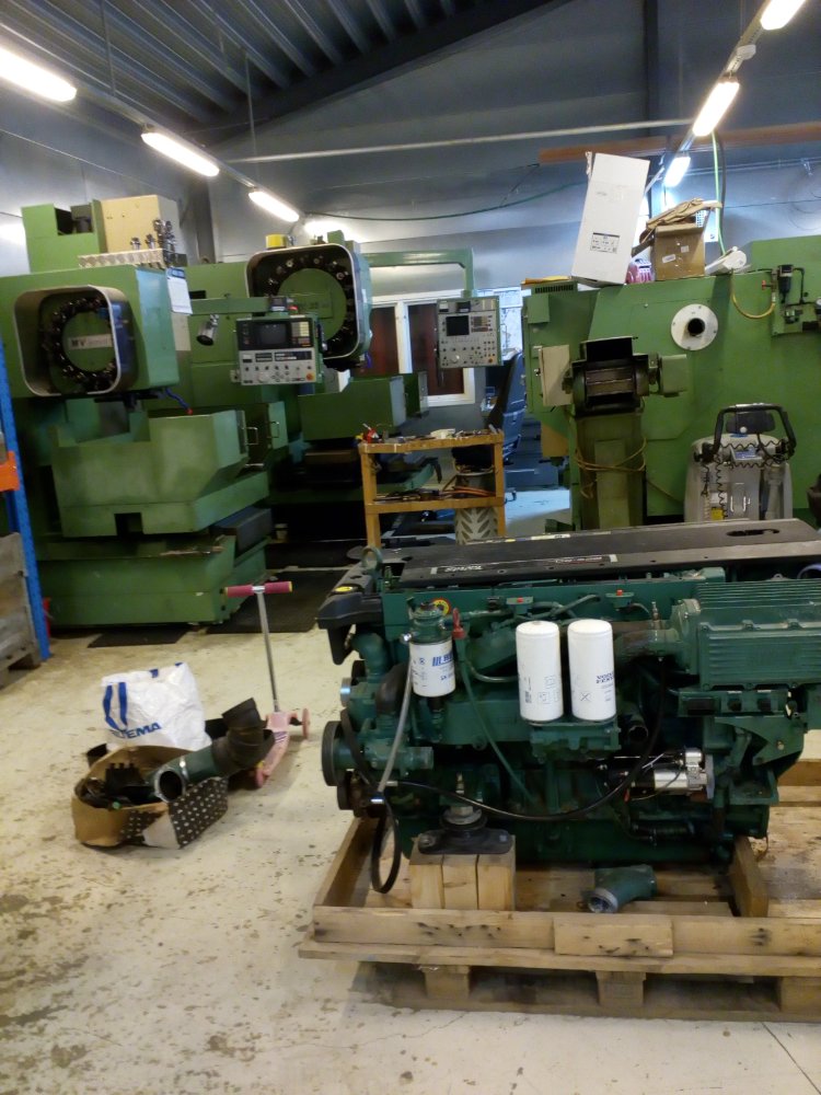

Grunnen til at jeg sa Cnc, er at jeg for det meste bare er tilskuer på jobber som dette og det er Cnc maskiner vi bruker (bilde er bare av maskinpark'n, 2stk 3aksa Cnc freser og 2stk Cnc dreiebenker med fres, så kan jo lage aksler med splines for eks med bare noen tastetrykk)

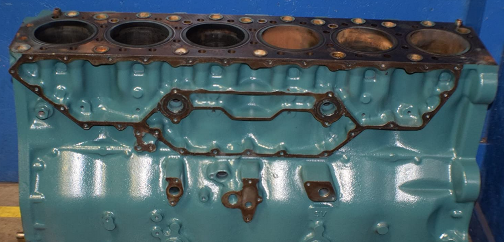

Nei, det er ingen form for sylinderforinger på D4/D6. Du skal få slite lenge om du tenker å trekke løs noe som er støpt som en del av blokka.
Denne "avvikende" konstruksjonsfiliosofien på D4/D6 sammenliknet med andre og tidligere marinemodeller fra Penta skal være godt kjent etter alle disse årene på markedet.
De to bildene under viser dette tydelig. Første bildet er blokka til en D6, her er det ingen ting som heter foringer. Støpt og maskinert i ett stykke. Andre bildet viser en D12 der de løse foringene kan sees tydelig.
D6:
D12:

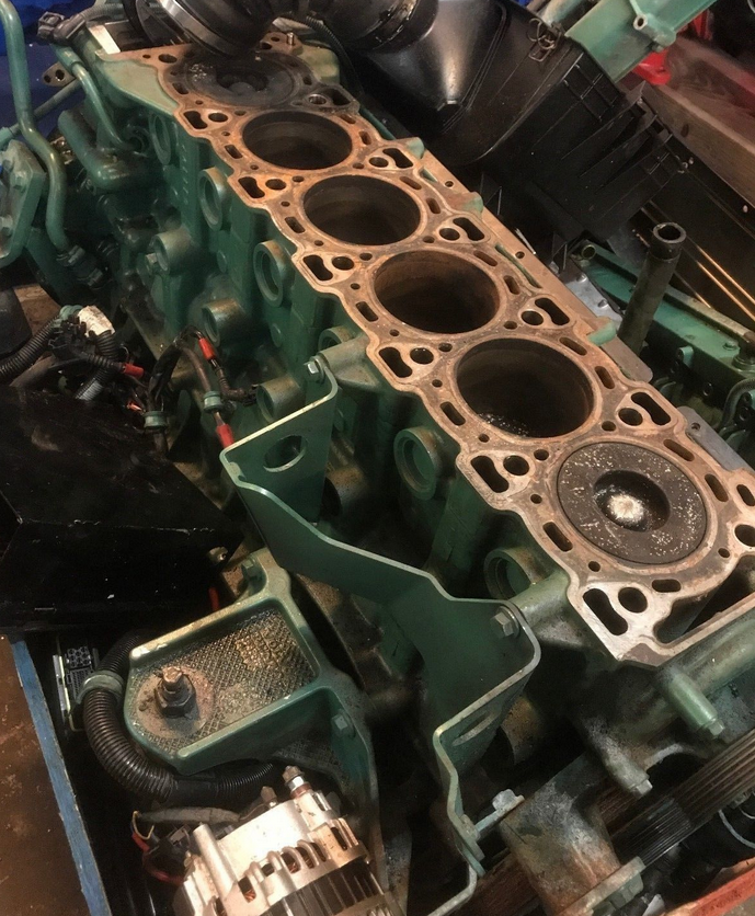

Chiefengineer skrev 37 minutter siden:
Bare for å tenke litt høyt. Dersom det er krympet inn foringer og blokka er planslipt til slutt vil det nok ikke være så lett å se overgangen, da må man studere litt nærmere. På en blokk med vanlige løse foringer blir jo dette lett synlig.

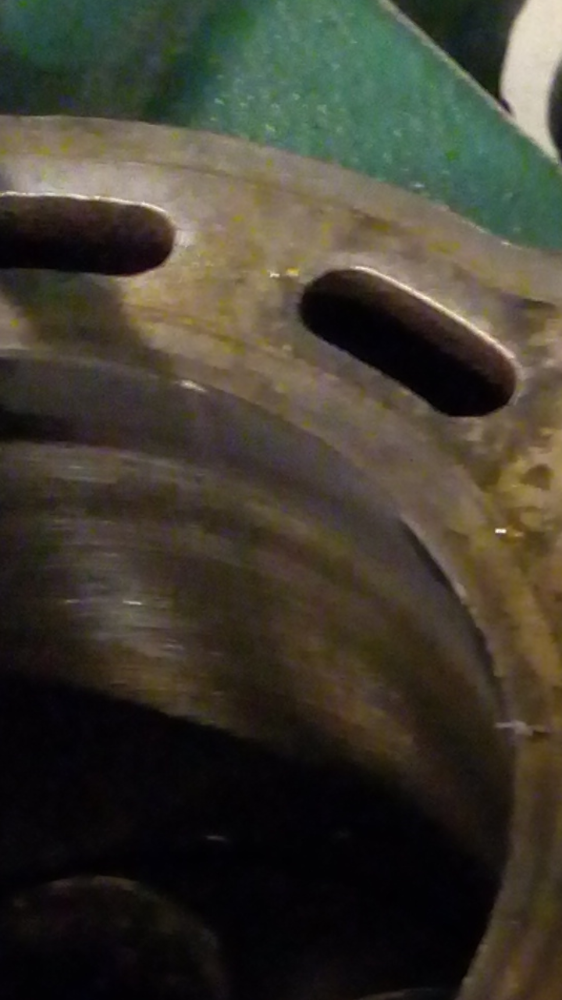

Det bør være lett å se fra oversiden også med litt fint smergelpapir e.l. Men hvis du vet at dere har tatt foringer fra en havarert blokk så må det vel nødvendigvis være montert foringer i den på et vis.
Det er rullering på 1stk d6 ca annenhver uke og alle motorene plukkes ifra hverandre, så det og få bilde unnenifra er ikke noe problem
