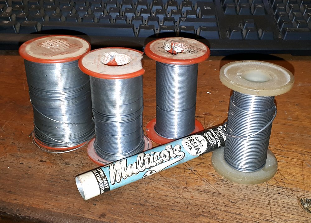

Jannmar Svart 15.Mai.2021 Link til dette innlegget Svart 15.Mai.2021 Dere som anbefaler lodding. Bruker dere "gammeldags" loddetinn med bly, eller blyfritt. Jeg synes det gamle tinnet med bly er greit å jobbe med, men det blyfrie blir mer komplisert, verre og verre dess tynnere ledningene er. Noen som vet hvor det er mulig å få fatt i vanlig "gammeldags" loddetinn med bly? Sitér dette innlegget Link to post
X10an Svart 15.Mai.2021 Link til dette innlegget Svart 15.Mai.2021 Helt klart loddetinn med bly. Blyfritt er betydelig vanskeligere å jobbe med og setter større krav til utstyret. Loddetinn kjøpes billigst fra Kina. F.eks. https://a.aliexpress.com/_mPOqPPB Sitér dette innlegget Link to post
Komodo Svart 15.Mai.2021 Link til dette innlegget Svart 15.Mai.2021 Jannmar skrev for 2 timer siden: Dere som anbefaler lodding. Bruker dere "gammeldags" loddetinn med bly, eller blyfritt. Tror jeg har en gammel rull med blyholdig liggende, men bruker stort sett bare den som er i handelen nå, og den er vel uten bly. Ser ikke helt problemet med å få gode skjøter, men det er jo noen triks. F.eks. høy effekt, riktig temperatur, rent kobber, og så kort loddetid som mulig. Sitér dette innlegget Draco 20 blir jolle Skroggjennomføringer og materialkvalitet DIY Badeplattform DIY Anker i syrefast Link to post

Jannmar Svart 16.Mai.2021 Link til dette innlegget Svart 16.Mai.2021 JRK skrev for 1 time siden: ved en optimal lodding skal den være blank Lodding med gammeldags blyholdig loddetinn blir blank og fin, men hos meg blir lodding med blyfritt loddetinn grå i forhold til dette. Sitér dette innlegget Link to post
