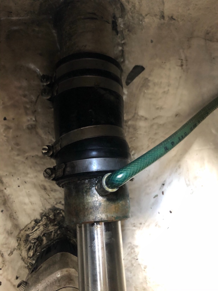

Knekt låsering utenfor tetning på pakkboks, er det «kritisk» ?
VegJoh

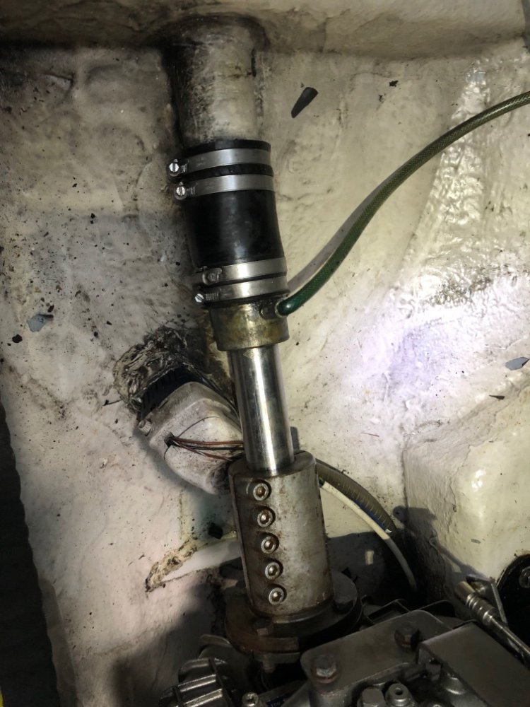

Jeg er av den oppfatning at et rent, tørt og pent motorrom er både forebyggende og ikke minst en ekstra sikkerhet for å kunne oppdage når noe ikke er som det skal. I dag var jeg i båten for litt videre rengjøring i motorrommet, etter at vi overtok vår «nye» Viksund 310 St.cruz (2005) for noen uker siden.

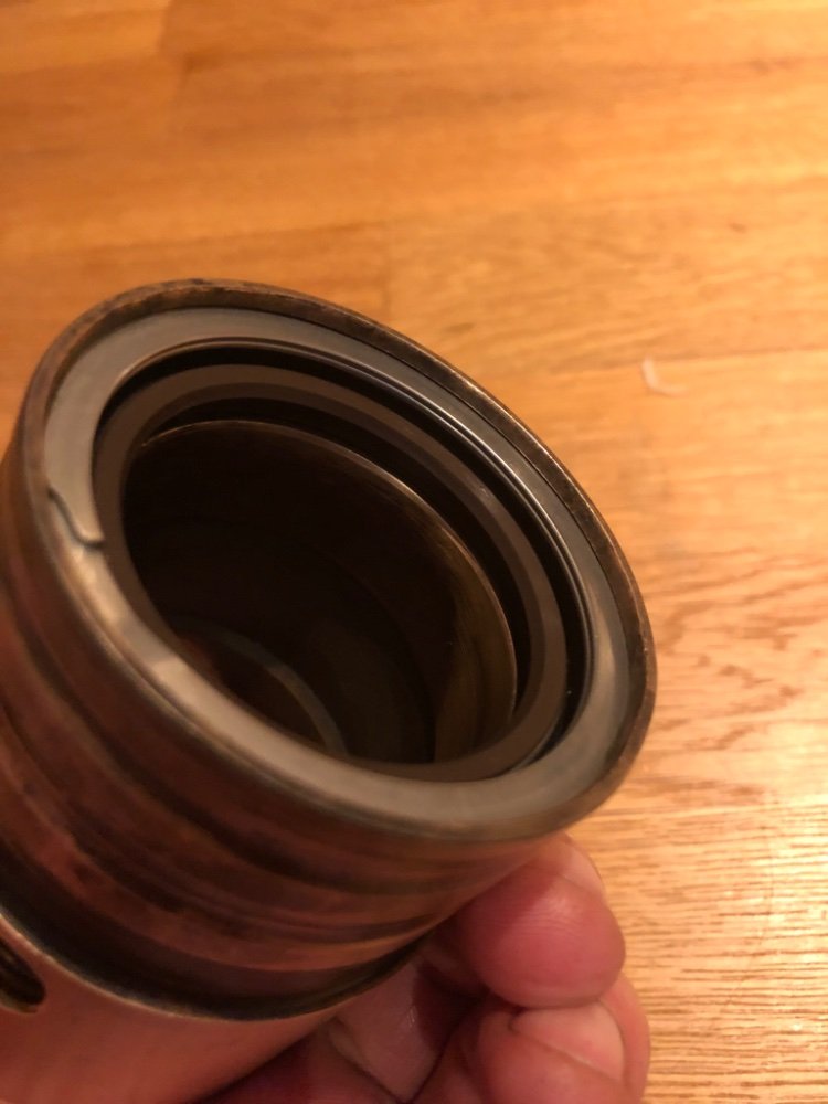

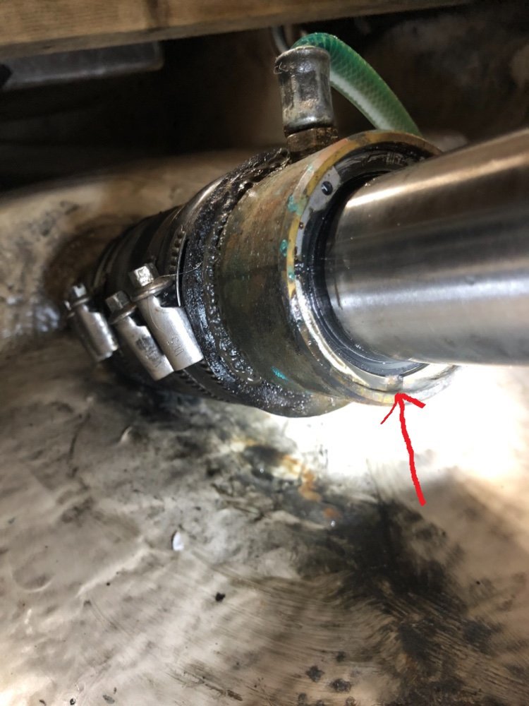

Når jeg rengjorde under pakkboksen oppdaget jeg at det fulgte med en del av en låsering på papiret. (Se bilde 1). Etter litt etterforskning så jeg at denne var knekt av fra låseringen som låser av tetningen/simringen som tetter mot klemflensen og motor. (Se bilde 2 og 3).
Jeg får ikke erstattet denne uten å løsne aksel fra klemhylsen på flensen, og siden båten nå ligger på vannet, så er det noe jeg godt kunne tenke meg å utsette til den kommer på land i høst.
Spørsmålet er da, hvor «kritisk» er dette. Vil den knekte låseringen kunne forårsake at simeringen blir presset ut av pakkboksen og forårsake en større lekkasje, eller sitter det flere tetninger låst av på innsiden, eventuelt på den siden som er mot hylserøret? (Se illustrasjon bilde 4) Jeg mistenker at dette kan være en bosvik pakkboks etter hva jeg kan google meg frem til (se bilde 5)

Pakkboksen er som du skriver fra Bosvik. Har samme på vår 340, også denne fra 2005.
Det er en simmering i hver ende av pakkboksen. Den bakerste skal tette mot sjø, den fremste skal holde fettet inne i pakkboksen. Og så er det en slik låsering i begge ender.
Når jeg fikk byttet tetninger for noen år siden var den bakerste låseringen vekke. Mulig at den hadde rustet bort. Dette var ikke noe problem i og med at vanntrykket trykker mot tetningen.
Jeg tror ikke det betyr noe om den fremste mangler heller. Ut fra bildene ser det ut som mer enn halvparten av låseringen sitter der enda. Bare ikke presse massevis av fett inn i pakkboksen, dette kan bidra til å sprenge ut tetningene. Det skal bare ørlite fett til et par ganger i året.
@Brigg, takk for svar. Ja jeg mistenkte at det var konstruert slik. Da er det nok ikke noen umiddelbar fare med å utsette denne jobben til høsten.
Jeg så forøvrig ved inspeksjon, at den ene fremte slangeklemmen var montert forkjært, så det får jeg ta tak i iallefall.

Eller ville jeg vasket av den gummihylsen (slangen) med noe såpe og vurdert tilstanden. De lever ikke evig og nye koster ikke allverden hvis de er begynt å svelle ut.
Bilder kan selvfølgelig lyve, men det ser muligens ut som noe ikke er helt 100% beint, eller?
Skikkelig rengjort, bedre lys og kamera under der så kanskje alt er i sin skjønneste orden. :thumbsup:
Redigert av Gudrun (see edit history)
Jeg har uheldigvis noen erfaringer med pakkbokser. Tre ganger (på forskjellige båter) har jeg opplevd at pakkboks har blitt med akslingen rundt. På to av de røk slangen til fettboksen. Ene gangen ble det så mye vann, så båten var på vei ned.
At låsering har manglet har jeg også opplevd, men jeg har til gode at simeringer har løsnet pga det.
Ellers ville jeg snudd to av slangeklemmene dine, slik at de ikke klemmer samme vei. Og rettet ut fettslangen, så den ikke har den brekken før pakkboksen.
Gummihylsen, så ved inspeksjon ikke så verst ut, men den vil også bli byttet når anledningen byr seg. Jeg la også merke til at det så forferdelig skjevt ut etter at jeg hadde tatt bildet i båten, men det er ikke faktisk tilfelle. Så her er det nok linsen som spiller oss et puss.

Det er nok mange som kjører med knekte segeringer. Slik var det på min også, da jeg fikk den. Oppdaget det da jeg hadde ut pakkboks for å bytte simmeringer. Byttet tetninger i en annen pakkboks i vinter, samme der. Har den nye typen låseringer nå. Har ikke prøvd å sette de nye på med akselen på, men syntes det hørtes brutalt ut. Verdt et forsøk for enkelhets skyld, om du skal ha det ut til vinteren likevel.
VegJoh skrev 52 minutter siden:
Ut fra sidene til Bosvik, kan det se ut som de har gått over til disse og at de tåler mer enn tradisjonelle segeringer, hva tror du ?
Tittet kjapt på det nå, men fant ikke noe om spesielle låseringer som du beskriver at kan monteres rett over akselen. Link til det?
Det er uansett verd et forsøk å forsøke å bøye opp en vanlig låsering i rustfritt som du gratis får av meg. Disse rustfrie låseringene er i autsenittisk stål, og er veldig duktile. Kan ikke sammenlignes med låseringer i karbonstål, de er som ei fjær i forhold.
Si meg, er ringen knekt på et sted til? Utifra bildet ditt, kan det se sånn ut?
Hva er årsaken til at slike ringer knekker? Jeg har plukket ut en del sånne opp igjennom tiden, men aldri opplevd at de knekker. Kranglet senest med flere sånne når jeg byttet compressorclutch på motoren min i våres, men de knakk da ikke. Det hender at en kan bli litt deformert, men aldri knekke. Er det materialsvakhet, eller feilmontering som gjør dette?
GeirFrode skrev for 7 timer siden:
Ja, det kan se ut som den har knekt et sted til på bildet. Fikk bare stukket telefonen nedi inspeksjonshullet, så har ikke fått vært i båten på nytt  å fått inspisert dette skikkelig ennå.
Jeg stusset også på at disse ringene tydeligvis knekker (siden flere her rapporter om samme problem). Jeg kan heller ikke skjønne at det skal være noen spesiell belastning på disse ringene, og pakkboksen er jo forbundet med hylserøret via en fleksibel gummihylse, så det må jo være begrenset med muligheter for å feilmontere denne med påfølgende belastning på ringen ?

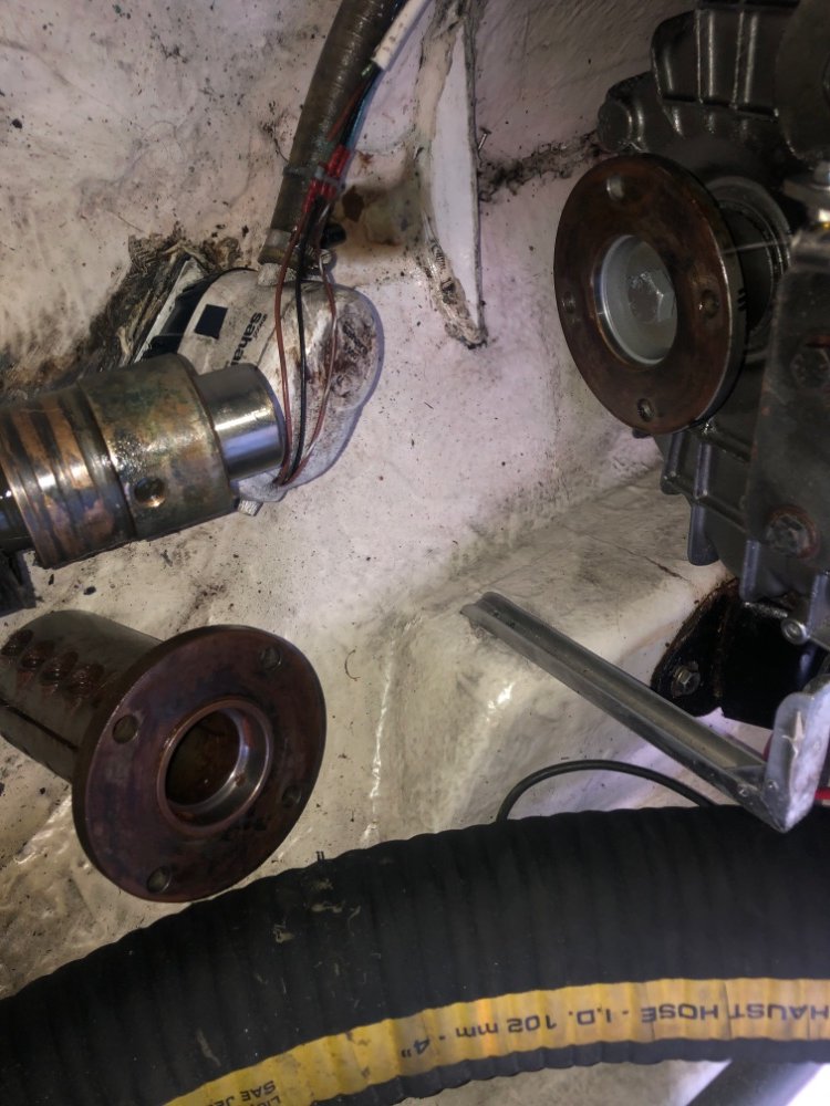

Nå var tiden moden for å gjøre noe med dette problemet.

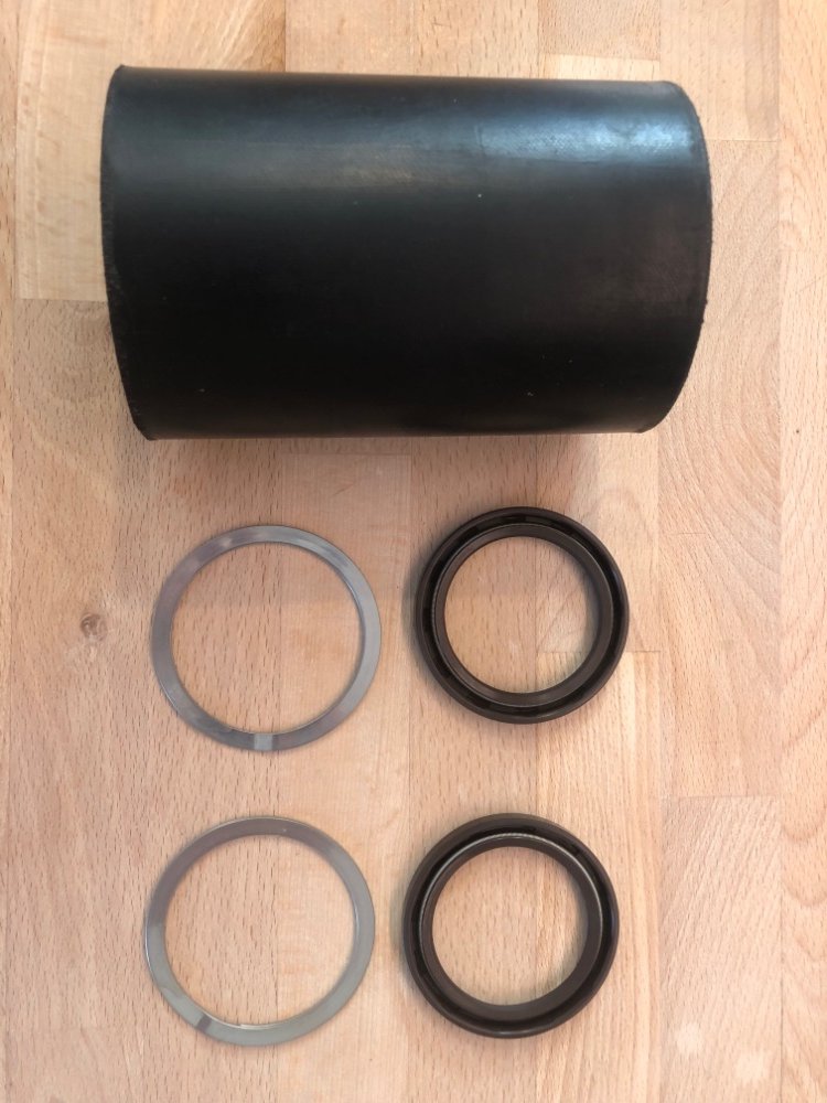

Ny gummimuffe. 2 nye simringer og 2 nye låseringer ble bestilt fra Rune på Bosvik. Utmerket service og hjelp.

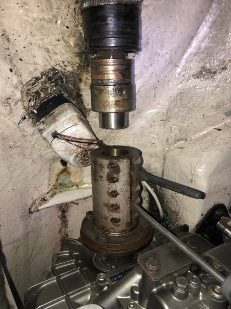

Så ble det å demontere selve pakkboksen.
Etter å ha løsnet akselen fra klemflensen, fant jeg ut at aksel ikke lot seg tre nok tilbake til at jeg fikk nok plass til å få av pakkboksen. Akselen stanget i roret bak.
Så da ble det å fjerne klemflensen også.

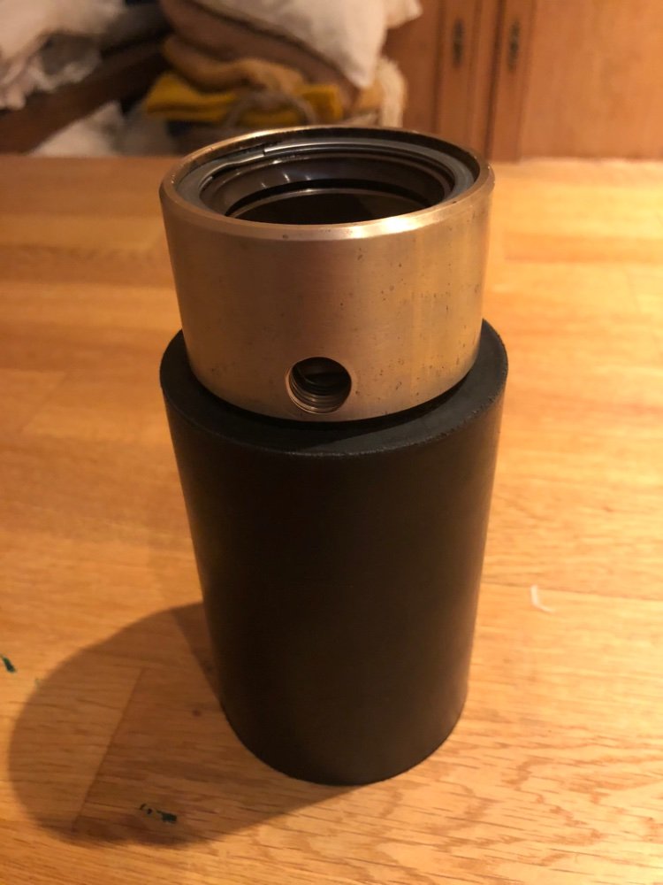

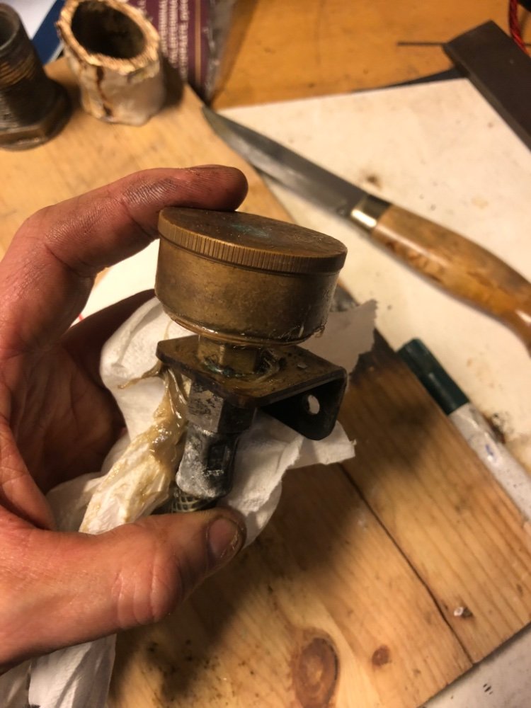

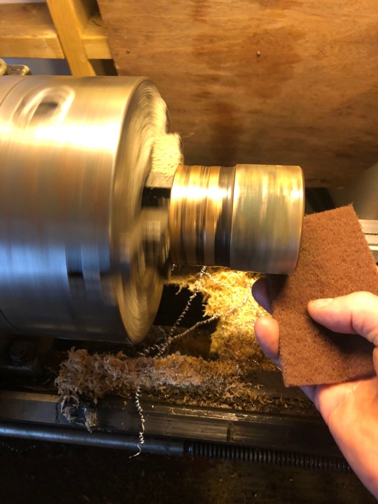

Etter et lite h med å få fjernet de gamle simringen, gikk pakkboksen i benken for å gjøre den litt penere på utsiden.

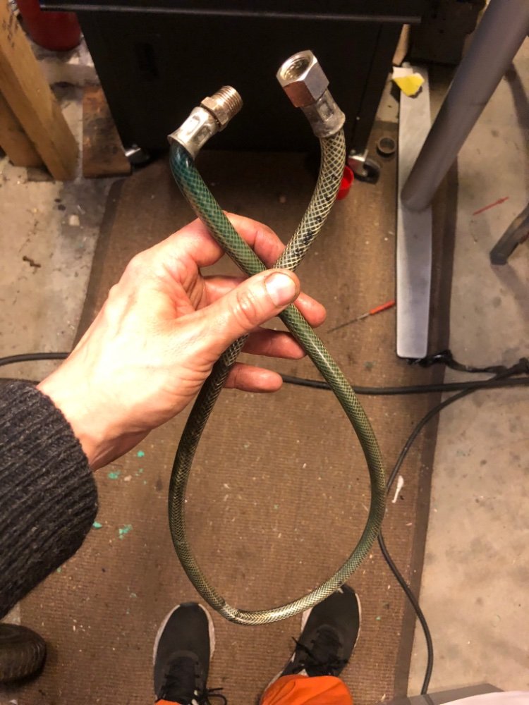

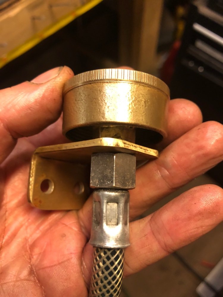

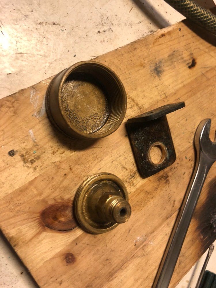

Fettboksen og slangen ble også demontert og renset og rengjort.
B1C4C076-ED56-47B2-86D5-A2C33EF3D6F6.jpeg.fde1df292349a9726f0724934d8abd6a.jpeg819DBF85-5591-447A-A717-DFAC63CD9833.jpeg.e479fee2eef1fa2bb82c4ed20c73844b.jpeg
Etter at alt var rengjort og blåst rent ble det nytt fett installert og presset igjennom til det kom friskt klart fett ut av den andre enden på slangen.

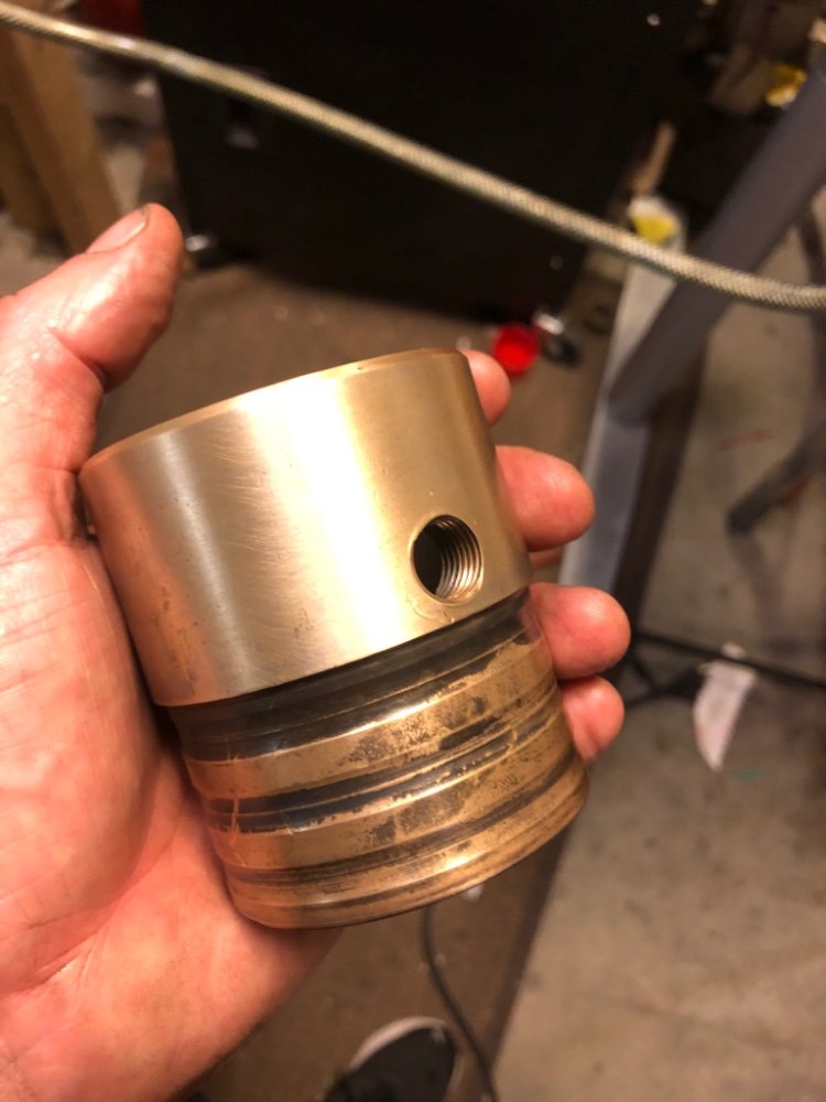

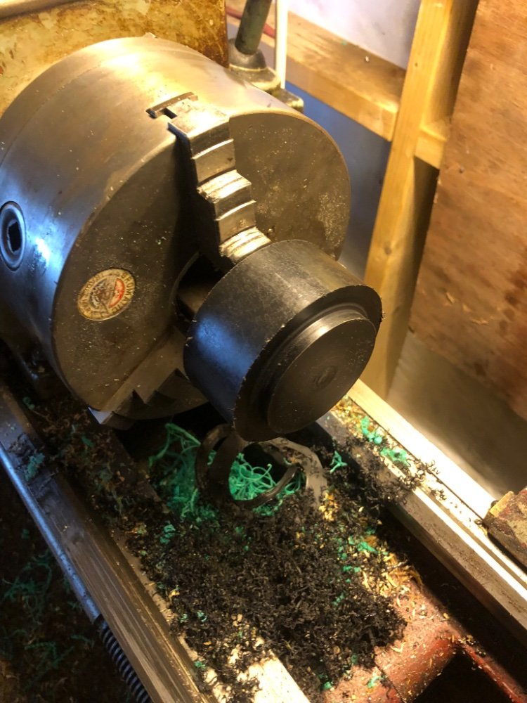

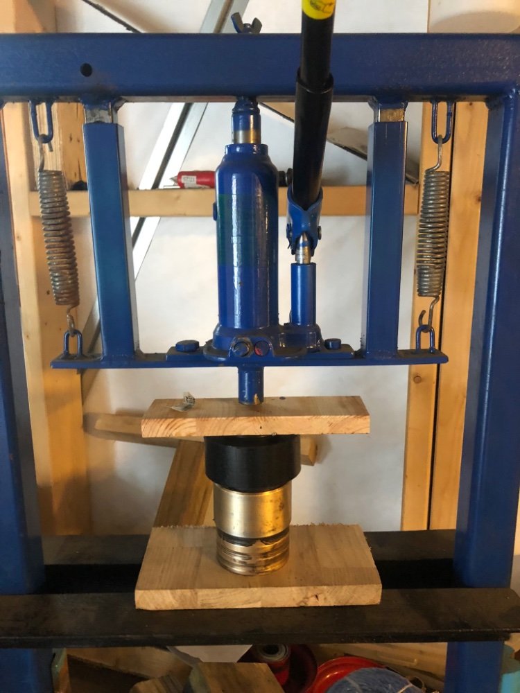

Før jeg skulle presse inn de nye simringene, fant jeg en bit av en stokk plast som nesten passet til innerdiameteren på pakkboksen, tok av et par mm i benken. Siden simringen som sitter mot vannsiden har fjøren utover mot vanntrykket, ville jeg at presset kom helt i kanten på ringen.
Så presset jeg de inn med en hjemmelaget presse jeg har.
Til sist var det montering av de nye syrefaste låsringene av Spirolox typen.

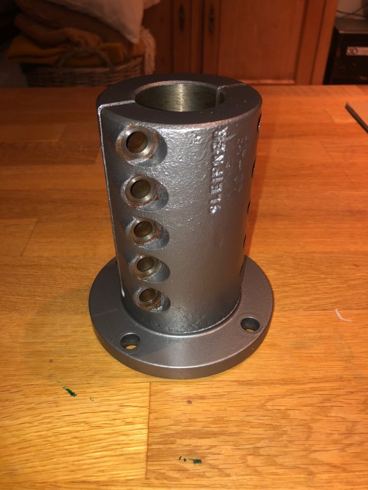

Klemflensen ble også rengjort og fikk seg et par lag med Yanmar farge.

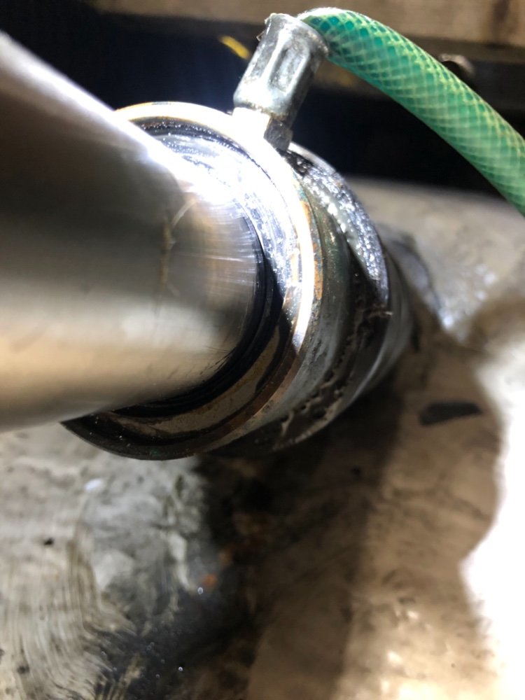

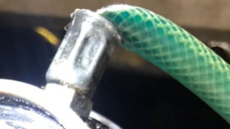

På det ene bildet i den første posten ser det ut som om det er en knekk på slangen tett inntil presshylsa... er det bare pga tilkomst for å ta bilde?, eller hadde det vært en ide å tre på en spiralfjær der, eller en annen form for avlaster ?
Ja, veldig godt poeng. jeg stusset litt på dette. Slangen er helt hard der den har knekk og jeg fikk ikke til å rette den ut (resten av slangen er helt myk) det er nesten så en kan mistenke at det sitter et lite metallbend der inne som er koblet på fittingen ? Uansett så er det god gjennomstrømming av fett og ingen lekkasjer, men egentlig burde jeg ha fått lage meg en ny på TESS eller tilsvarende.

Ser ut som disse tåler mer enn de gamle. Også veldig lett å montere når jeg først fant ut hvordan jeg skulle gjøre det :giggle:
VegJoh skrev 1 time siden:
Fant forøvrig et bilde av hvordan det fortoner seg.
D5L
Skibsplast 14 | Hobby 445 Exclusive | Uttern D55 | Askeladden 705 Voyager | Marex 280 Holiday | HR 435 | Viksund 310 St.cruz | Bavaria 36 Cruiser
dieselfan skrev 42 minutter siden:
det som følge av inkompatibilitet eller som følge av varme..?
Ja ikke vet jeg :crazy:
Den fyller uansett funksjonen, men som sagt, den kunne nok fint ha blitt erstattet med en ny :thumbsup:
Kunne kanskje også ha forsøkt å gi den litt varme for å se om den myknet til? Hva tror dere om det ?
