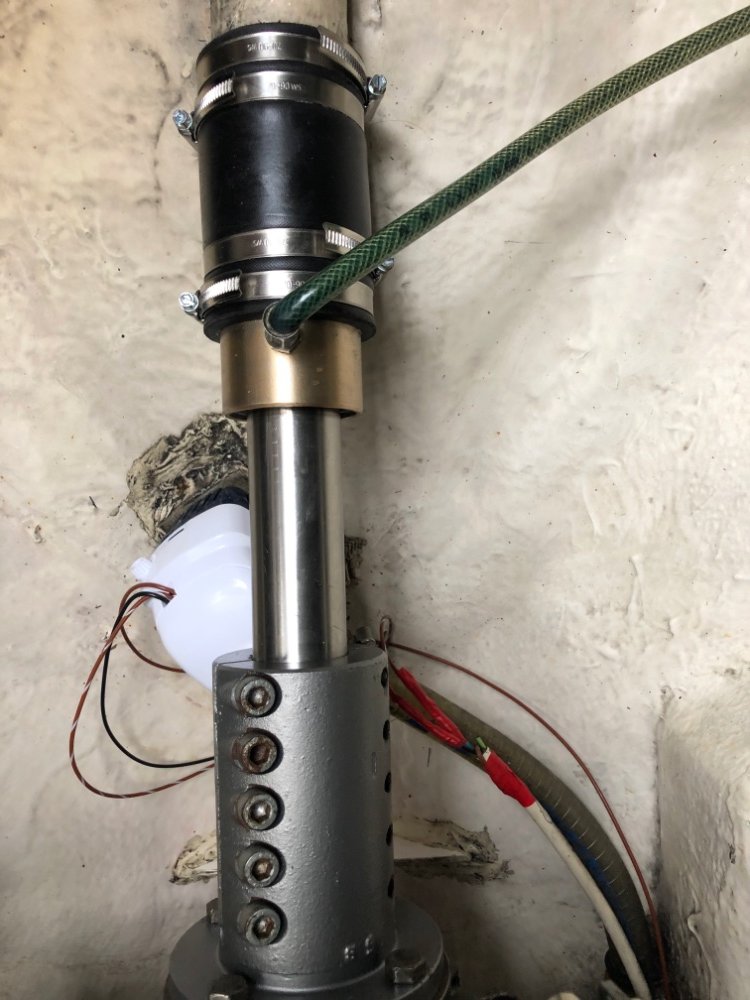

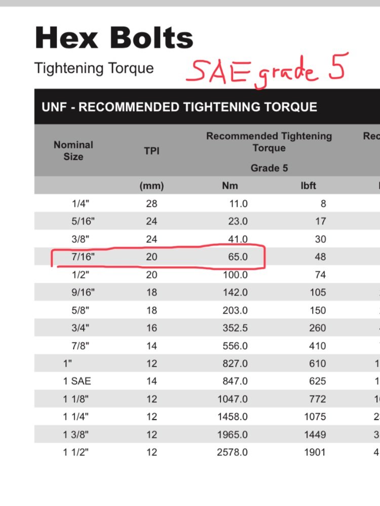

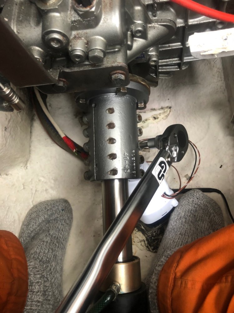

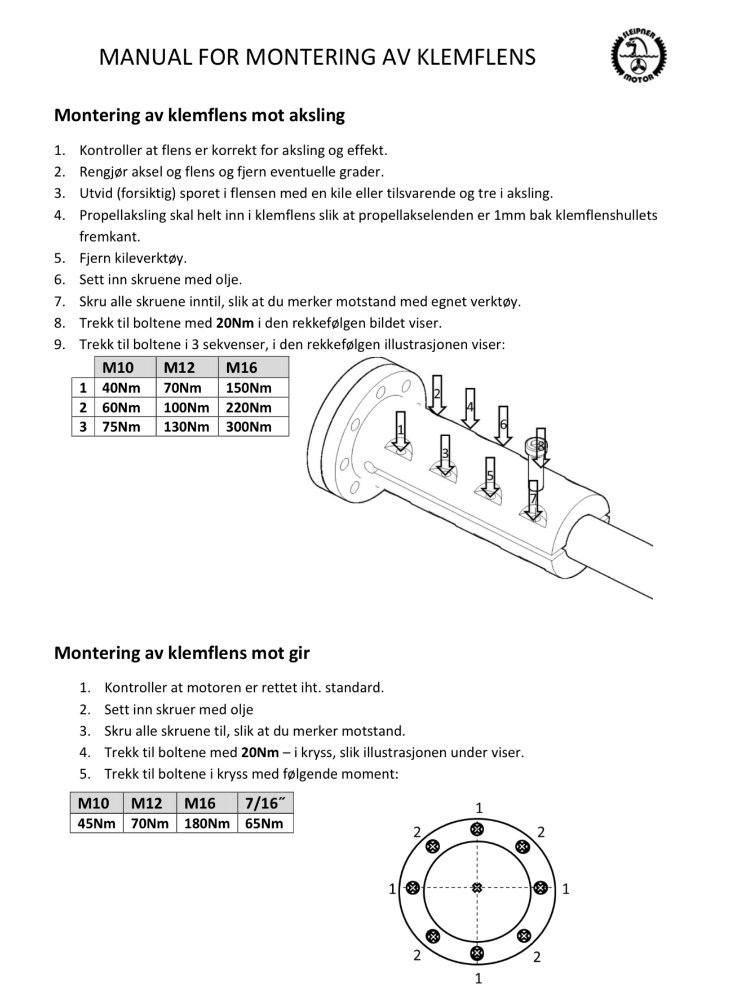

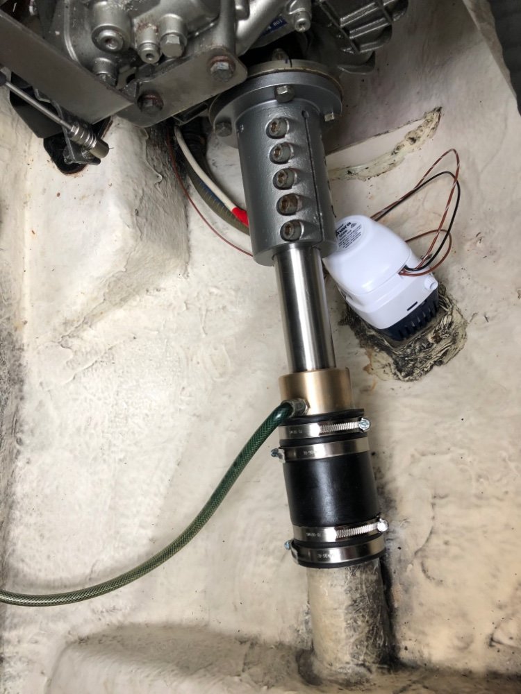

VegJoh Svart 11.Mai.2022 Emnestarter Link til dette innlegget Svart 11.Mai.2022 Siste kapittel i pakkboks følgetongen. I dag ble alt satt tilbake på sin plass i båten. Oppdaget også at plastnippel til slangen på bilge pumpen hadde knekt, så måtte erstatte pumpen med en ny. Så ble det å tre på gummihylse, nye slangeklemmer og pakkboks som var ferdig mettet med fett inn på akselen, før den ble rengjort med aceton og tredd inn i klemhylsen. Så ble flensene festet lett mot hverandre. Sjekk av oppretting ble gjort i går og var innenfor Sleipners spesifiserte 0,1mm. Deretter var det frem med momentnøkkel og trekke til skruene på klemhylsen etter at de hadde fått en dråpe olje på gjengene. Ble trukket til i 4 omganger med 20 s / 40 / 60 og 75nm etter mønster i spesifikasjonene til Sleipner. Så var det boltene på flensen mot giret. Skruene var UNF 7/16’’ og hadde tre radiale striper på sekskanthodet. Noe som etter hva jeg etterforsket meg frem til , skulle tilsi at de har SAE grade 5 og således har et anbefalt tiltrekkingsmoment på 65nm. Dette stemte også overens med det manualen til Sleipner angir for disse, så da antar jeg at det var originale skruer som sitter der. Disse ble trukket til i stjerne i først 20nm og deretter 65nm. Så var det bare å montere slangeklemmene på gummimuffen og deretter slange og fettboks. Sitér dette innlegget D5L Skibsplast 14 | Hobby 445 Exclusive | Uttern D55 | Askeladden 705 Voyager | Marex 280 Holiday | HR 435 | Viksund 310 St.cruz | Bavaria 36 Cruiser Link to post

Komodo Svart 11.Mai.2022 Link til dette innlegget Svart 11.Mai.2022 Nydelig arbeid som vanlig @VegJoh Men, VegJoh skrev for 6 timer siden: Så ble flensene festet lett mot hverandre. Sjekk av oppretting ble gjort i går og var innenfor Sleipners spesifiserte 0,1mm. Deretter var det frem med momentnøkkel og trekke til skruene på klemhylsen Du må sjekke oppretting etter å ha trekt til klemflens på aksel... Sitér dette innlegget Draco 20 blir jolle Skroggjennomføringer og materialkvalitet DIY Badeplattform DIY Anker i syrefast Link to post
VegJoh Svart 12.Mai.2022 Emnestarter Link til dette innlegget Svart 12.Mai.2022 Komodo skrev for 7 timer siden: Du må sjekke oppretting etter å ha trekt til klemflens på aksel... Du har helt rett og det er en viktig presisering. Må innrømme at jeg slurvet litt når jeg sjekket oppretting dagen før. Da ble bare aksel satt i klemflens og så ble skruene tightet til for hånd før sjekk. dieselfan skrev for 9 timer siden: Flott jobb ...etter å ha fulgt alle leksjonene, så mangler jeg bare en akselbåt Takker Ligger mange båter med aksel på finn.no… man kan aldri få for mange båter Sitér dette innlegget D5L Skibsplast 14 | Hobby 445 Exclusive | Uttern D55 | Askeladden 705 Voyager | Marex 280 Holiday | HR 435 | Viksund 310 St.cruz | Bavaria 36 Cruiser Link to post
Komodo Svart 12.Mai.2022 Link til dette innlegget Svart 12.Mai.2022 VegJoh skrev 1 time siden: Må innrømme at jeg slurvet litt når jeg sjekket oppretting dagen før. Da ble bare aksel satt i klemflens og så ble skruene tightet til for hånd før sjekk. Du bør uansett sjekke opprettingen på vannet. Det du har gjort nå er mer enn bra nok (bortsett fra at du burde ha shimset under motorlabbene (), så når du ligger på vannet, og alt annet har roet seg litt ned, kan du koble fra flensene igjen og dobbelsjekke, evt. finrette. Da kan du samtidig sjekke om klemflensen løper. Det gjør du ved å dreie akselen 180 grader mens gearflensen står i ro, deretter 90 grader, og så 180 grader igjen. For hver gang måler du glappen med to bladsøkere. Hvis glappen ikke endrer seg, løper flensen. Endrer glappen seg må du enten plandreie klemflensen, eller shimse mellom flensene. Sitér dette innlegget Draco 20 blir jolle Skroggjennomføringer og materialkvalitet DIY Badeplattform DIY Anker i syrefast Link to post

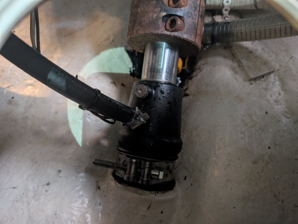

PaulS Svart Fredag 07:42 Link til dette innlegget Svart Fredag 07:42 jørn skrev On 23.5.2021 at 20.08: Jeg har uheldigvis noen erfaringer med pakkbokser. Tre ganger (på forskjellige båter) har jeg opplevd at pakkboks har blitt med akslingen rundt. På to av de røk slangen til fettboksen. Ene gangen ble det så mye vann, så båten var på vei ned. Var årsaken at slangeklemmene ikke satt godt nok? Sitér dette innlegget Link to post
jørn Svart Fredag 18:01 Link til dette innlegget Svart Fredag 18:01 PaulS skrev for 10 timer siden: Var årsaken at slangeklemmene ikke satt godt nok? Det vet jeg ikke. Men mistenker at vibrasjoner kan ha løsnet de. Sitér dette innlegget Link to post
Roger jo Svart Lørdag 11:17 Link til dette innlegget Svart Lørdag 11:17 jørn skrev for 17 timer siden: Det vet jeg ikke. Men mistenker at vibrasjoner kan ha løsnet de. Det er mest sansynelig, Tyder på at en ikke har sjekket motoroppretning, på veldig kenge.. Hvis gummi hylsa begynner å Loggre. Og med oljesøl på labbene kan det gå utover gummien, Gamle labber varer ikke evig. må også slekkes. Gummien løsner. Sitér dette innlegget Kokekyndig maskinist kjent på kysten. Link to post
