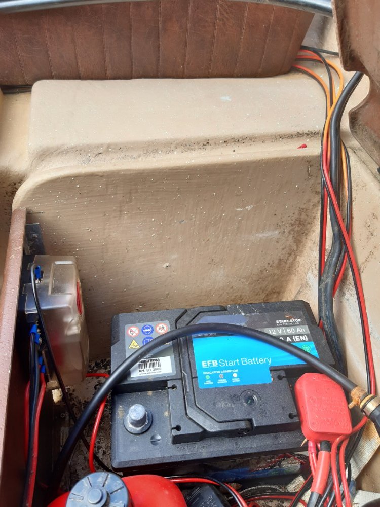

Har en Rana 17 med et slaghull fra henger. Dette hullet går inn i flytetank akter i båten, slik at det er vanskelig å komme til fra innsiden av båten. Skal jeg komme til fra innsiden av båten betyr det at jeg må skjære ut en bit av flytetank fra rommet der man oppbevarer bensintank og startbatteri.
Jeg ønsker selvsagt en best mulig rep av hullet, som befinner seg under vannlinjen. Vil det være en grei operasjon å skjære ut nevnte bit av flytetank og reparere dette etterpå? Finish i innsidenn av rommet krever jeg ikke så mye av.

Noen bilder av situasjonen vil hjelpe. Men generelt bør det ikke være noe problem å reparere dette fullgodt fra utsiden. Det finnes teknikker for det. Hadde ikke du en tråd om dette nylig også?

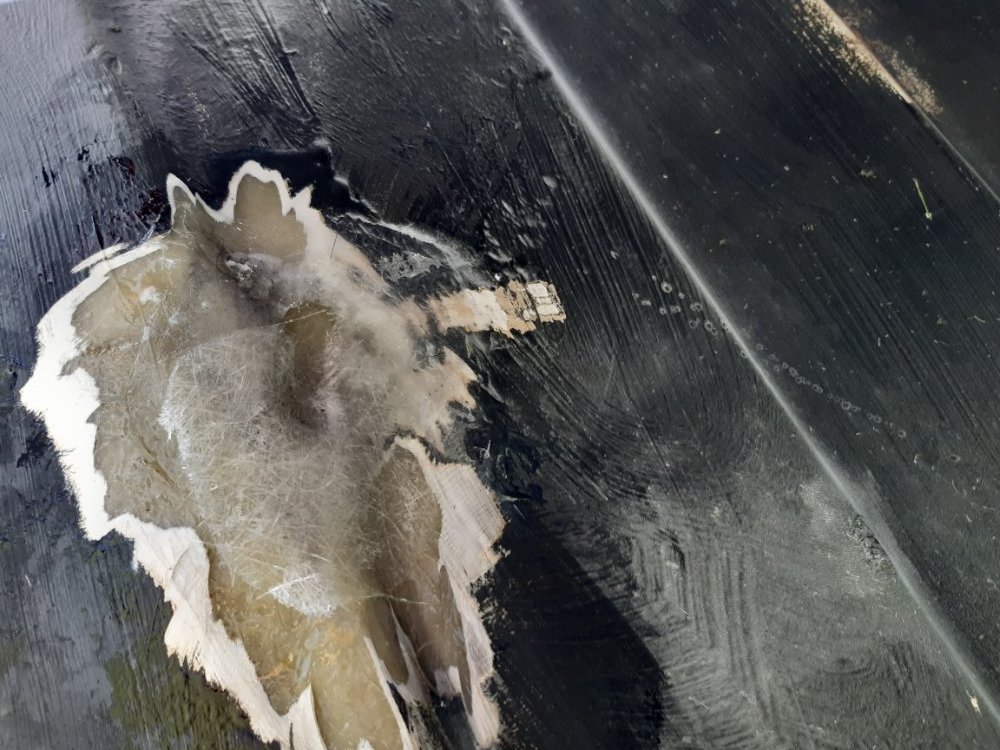

Har nå gjort et forsøk fra utsiden, men siden det er min første erfaring med slik rep så greier jeg ikke stole helt på den. Synes heller ikke finish blir god nok.
Skal ut å ta bilder nå.
Her må du slipe rent i et større område rundt skaden. Dette hadde jeg tatt fra utsiden, men du må være litt mer nøye.
Da skal jeg forsøke meg på en grundigere jobb ?

Desverre ikke noe god reprasjon dette.  Hvor stor skaden var opprinnelig fremgår ikke men her er det for lite av alt .
Repprasjonen @Komodo nevner er en fremgangsmåte for et stort hull. 15x20 cm.

Da har jeg gjort et nytt forsøk, denne gang med polyester i stedet for epoxy (temperaturen her tillater det). Erfaringen min er at det var langt enklere å gjennomføre med polyester. Nå satser jeg på at det kun er en siste finpuss som gjenstår for å få en ok finish.
Ligger 6 lag med 300g glassfibermatte her. Hullet var halvannen cm i diameter.
Må man ha et lag med top coat utenpå dette eller vil et lag med glassfibersparkel (som jeg har tilgjengelig) gjøre nytten?

Normalt kan du legge opp til 5x600 gr. Fpr små lapper som dette lønder det seg å fukte hvert lag før du legger det på. ( Vertikalt og horisontalt .
Opp under er det begrenset til 2 lag 600 gr.
Ser på lamineringen din at du har endel luft. Du har kanskje ikke brukt aluminiums rulle til slutt ?
Gelcoat sparkel er fint på dette. Slip for å fjerne voks i overflaten å sparkle på. Om det ikke er det du har så er også et par strøk med topcoat fint.
En fibersparkel kan også gjøre susen for å få det pent, men må ha topcoat som avsluttning.

Blir litt håndsliping før topcoat på dette. Tett ser det i allefall ut til å være, selv om det ikke er en pen rep.
